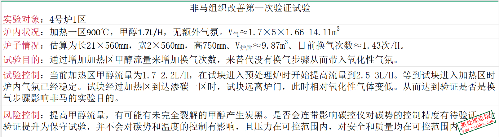

3652bb7b-98bd-4b51-b3e1-0a7a84c95662.png 您好前辈,感谢您的指导。这是我对这次试验前的计划。里面有目前的炉子情况。这样在可控范围内吗。

你的计算换气次数不准确,炉膛的有效容积=炉膛总容积-产品体积。
目前的计算结果来看,你没有去除产品体积哦!

明白!感谢前辈。我今晚就开始试一下。
