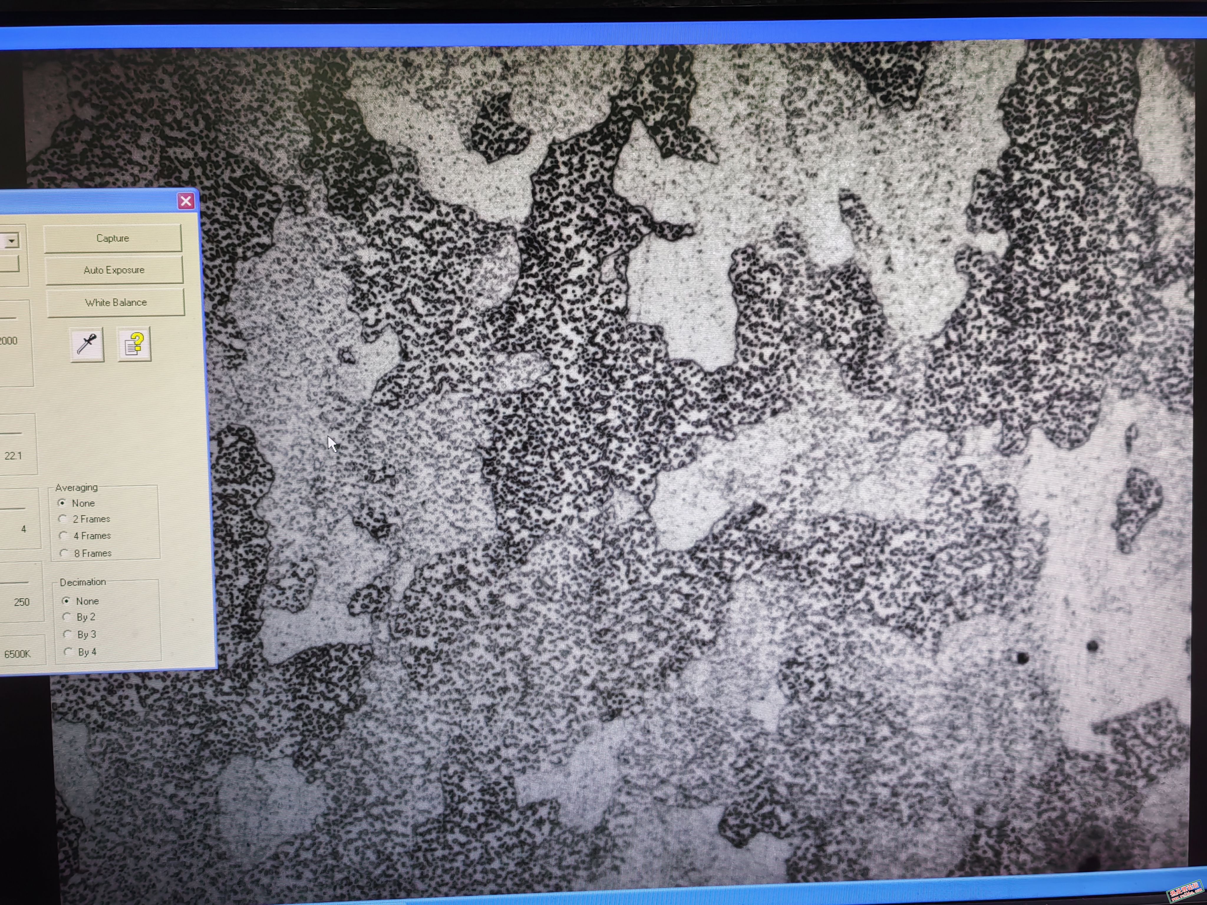

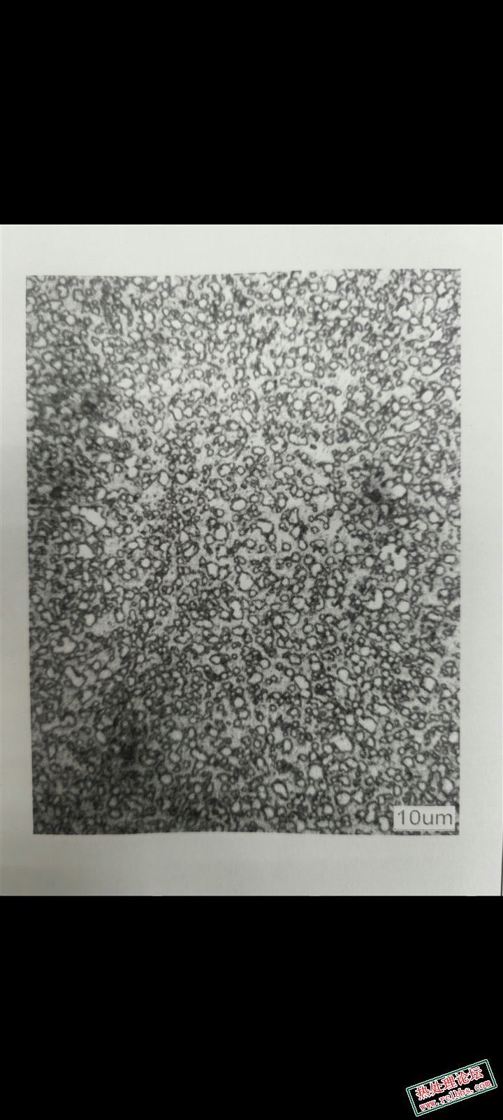

GCr15轴承内圈淬不硬是什么原因?
保温时间第一次使用24分钟淬不硬(一直是这个时间),第二次使用32分钟勉强合格了。
热处理条件:带吸热式保护气氛网带炉,850℃,碳势0.65%,
制品成绩:淬火表面硬度82.5HRA,回火后硬度表面58.2HRC,芯部59.5HRC(规格60.5~63.5)
车完品金相如下:不是知道合不合格?
100倍
100倍
500倍
500倍
签到天数: 2243 天
发表于 2026-5-26 07:46:56 | 显示全部楼层
  严重的不合格,奥氏体化不充分。这个金相只有部分马氏体,其它位置还是球化珠光体。加热温度或者时间一定有问题,冷却有没有问题需要解决了温度和时间再去看
回复 顶 3 踩 0

发表于 2026-5-26 09:38:37 | 显示全部楼层
产品是多大?装炉方式?保温时间是怎么计算的?2张照片是淬火前的组织吧,看不出什么问题;硬度低的原因 1、淬火工艺,2、材料成分;首先要查的不应该是马氏体、屈氏体、脱碳吗?

发表于 2026-5-28 08:33:01 | 显示全部楼层
82.5HRA对应62.5HRC,淬火存在不良;
目前排查的方向有:切割回火后的产品,判断马氏体;屈氏体,
组织有问题:排查淬火温度  时间和冷却效果;
组织没问题:排查回火温度和时间

发表于 2026-5-28 08:48:30 | 显示全部楼层
首先要根据热处理后的金相来判断,是加热不足还是冷却不足。
再分析加热不足,与冷却不足的可能原因,再逐一核实确认。
找找表面化点。
如果只是内圈突然不好,外圈却是好的。
在没有变化点的情况下,首先去查一下材料成分。

发表于 2026-5-28 08:49:44 | 显示全部楼层
dzkyx1314 发表于 2026-5-26 07:46
严重的不合格,奥氏体化不充分。这个金相只有部分马氏体,其它位置还是球化珠光体。加热温度或者时间一定 ...
前辈,楼主给的照片是车加工的组织照片,不是热处理后的。

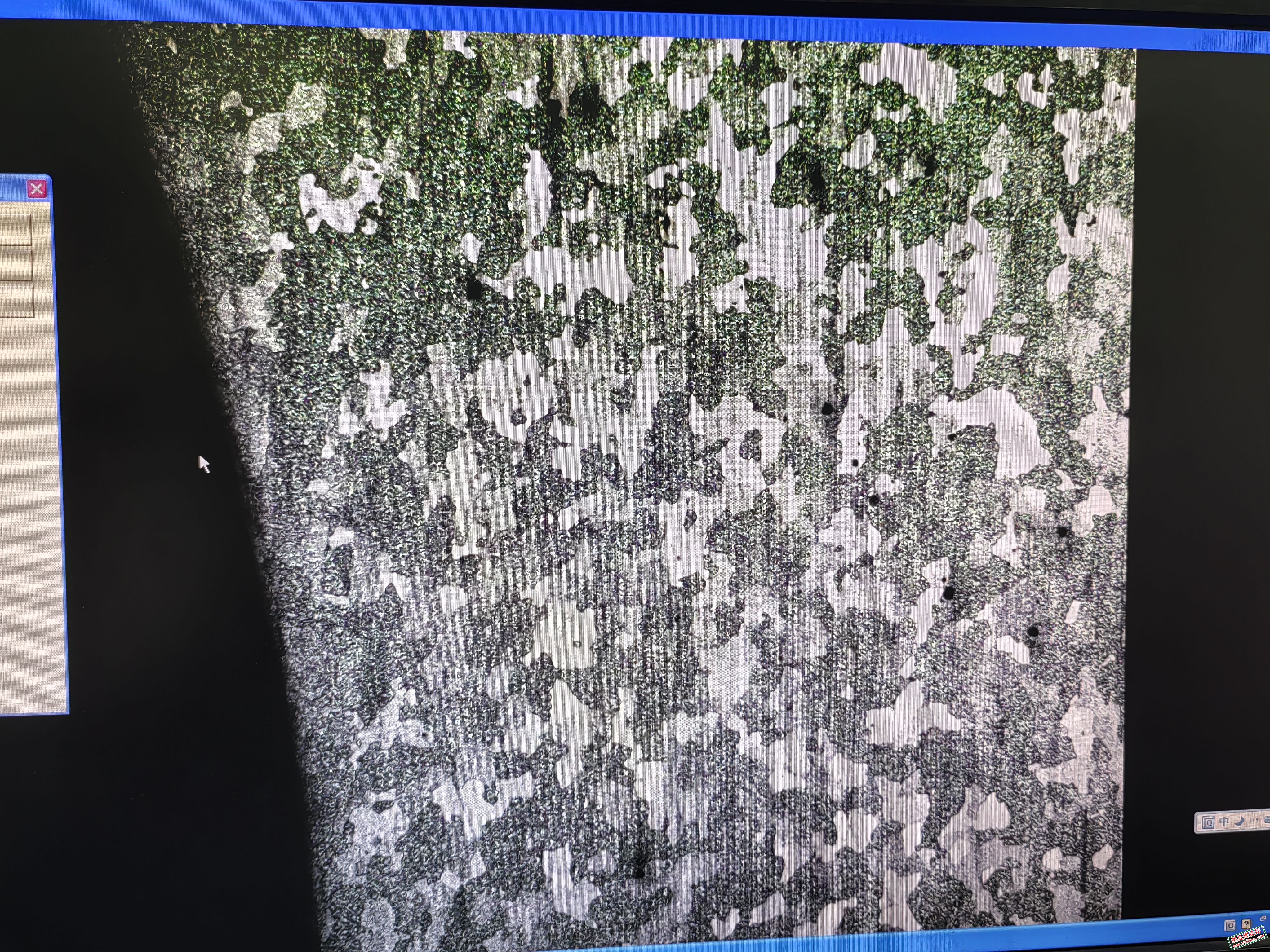

签到天数: 303 天
 楼主| 发表于 2026-6-1 10:44:07 | 显示全部楼层
可能我写的不清楚,金相不是热处理的后金相,是车完品还没有热处理前金相。
金相诡异的原因是硝酸腐蚀的问题,重新调整后未在出现上述现象。
使用1000倍观察,球化等级在4级,所以加热时间要放长,不然硬度会偏低。
1000倍
1000倍

金相诡异的原因是硝酸腐蚀的问 ...
楼主,根据你的描述,时间延长会改善,感觉上像升温慢了,导致在保温时间不足。
通常是由于装炉量增加或加热器能力下降导致的。你可以排查一下变化点。
当然也有可能是热电偶出现了偏差。
