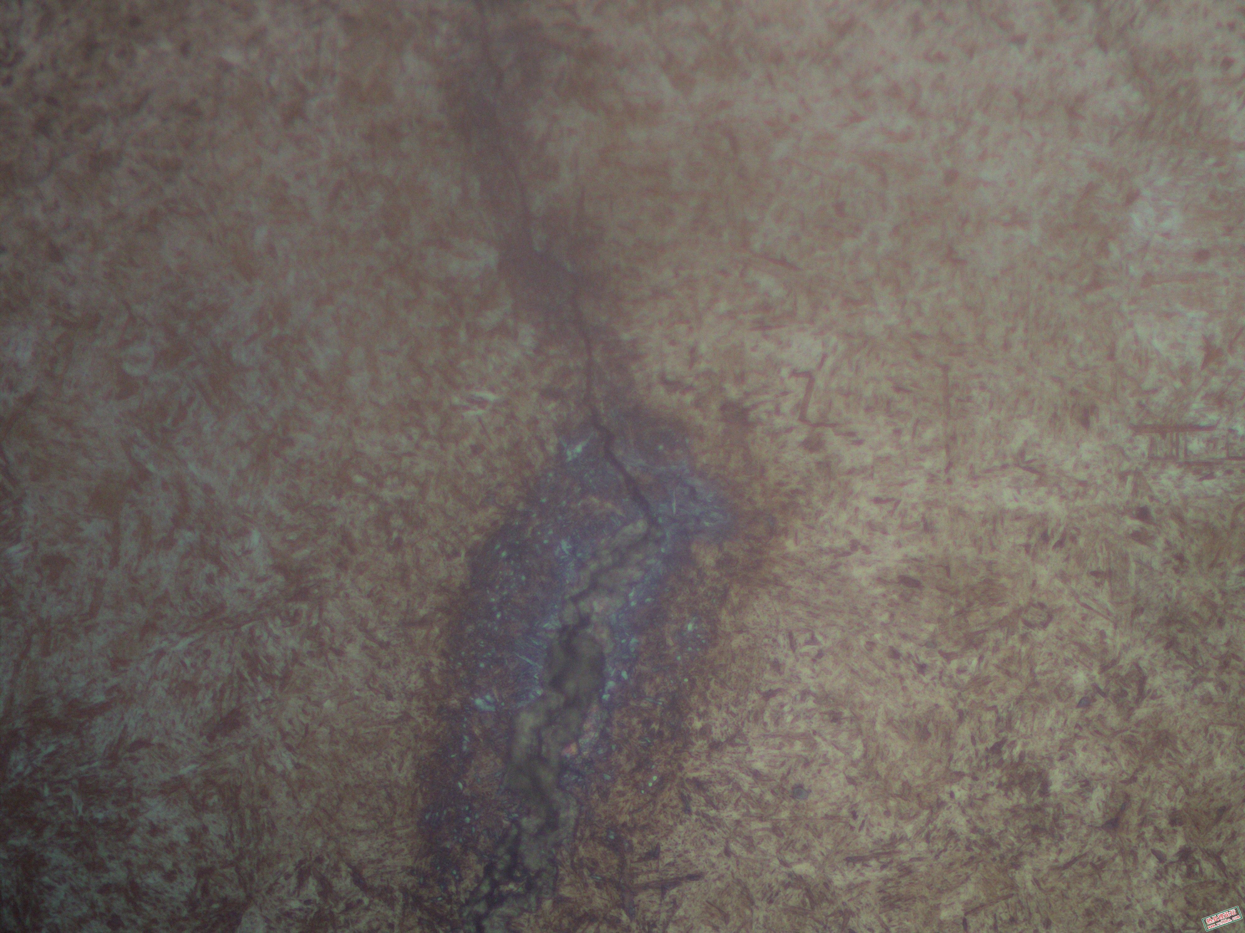

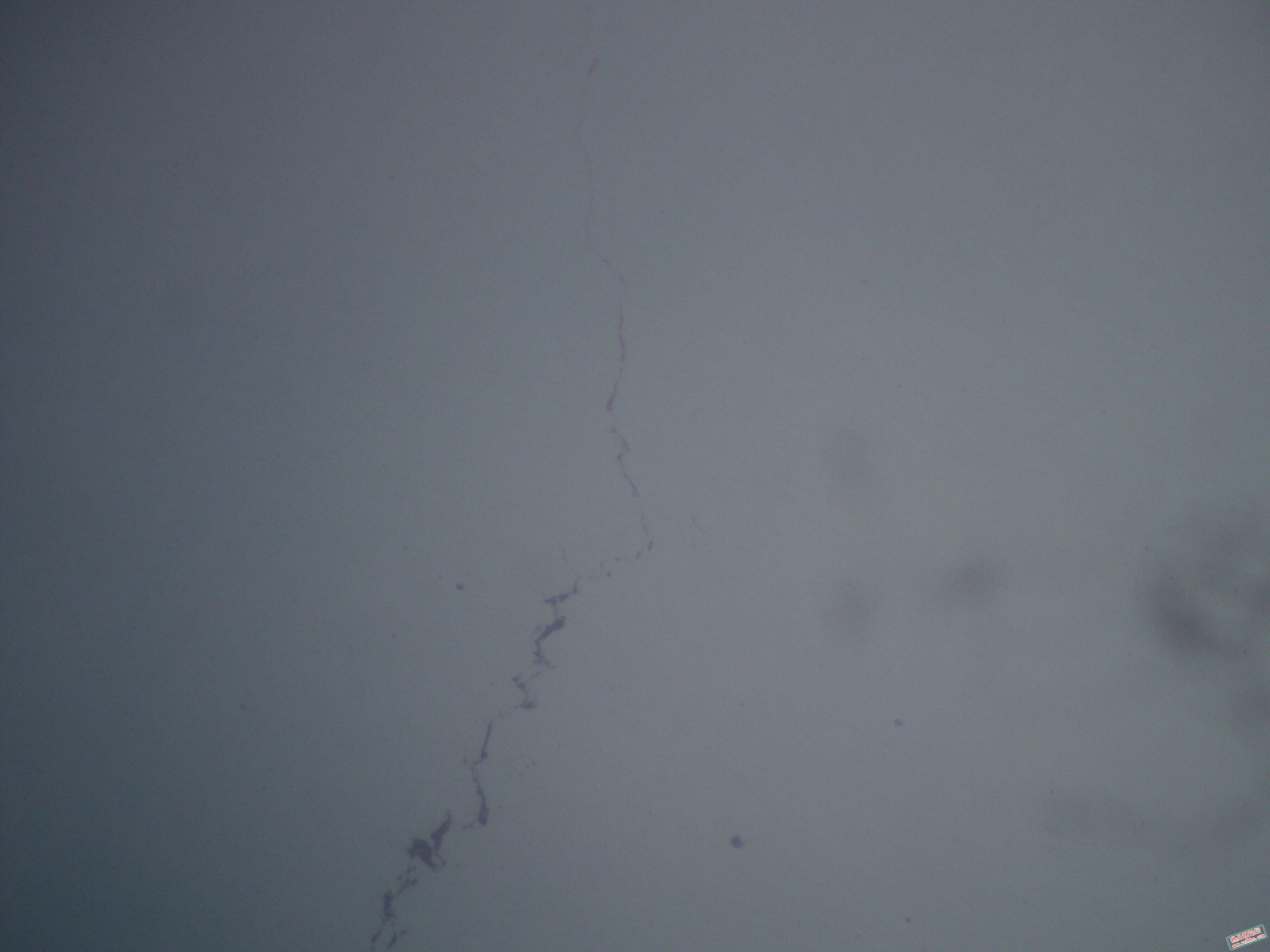

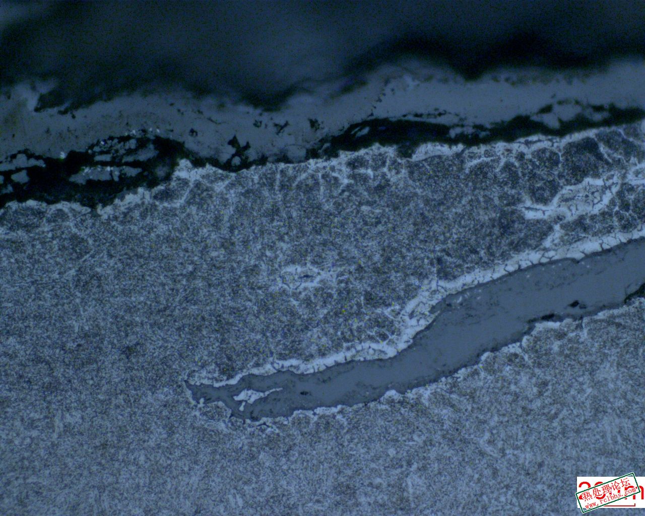

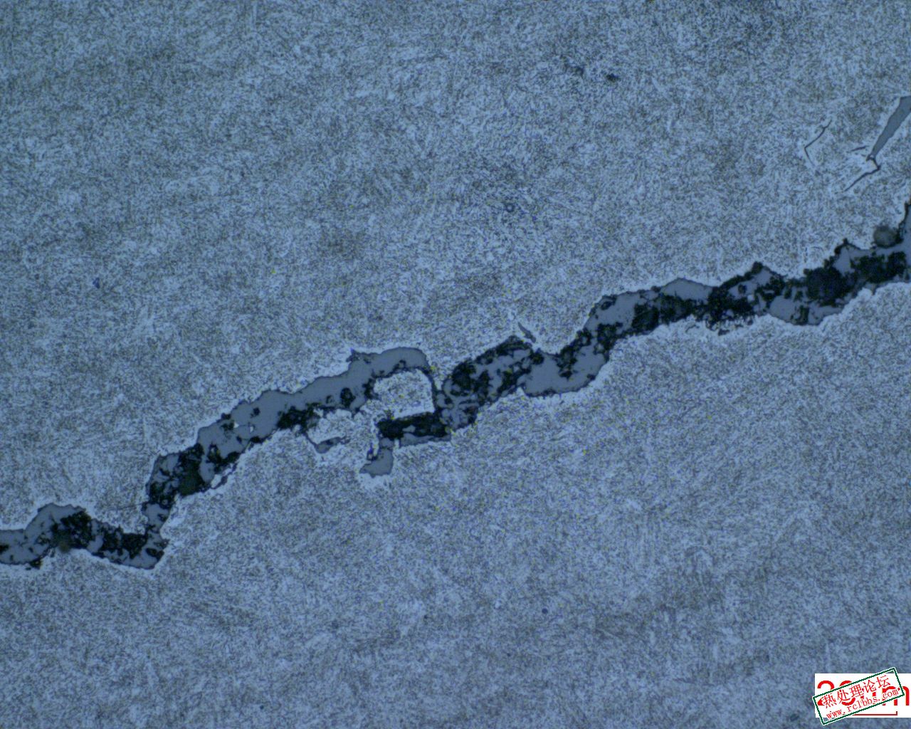

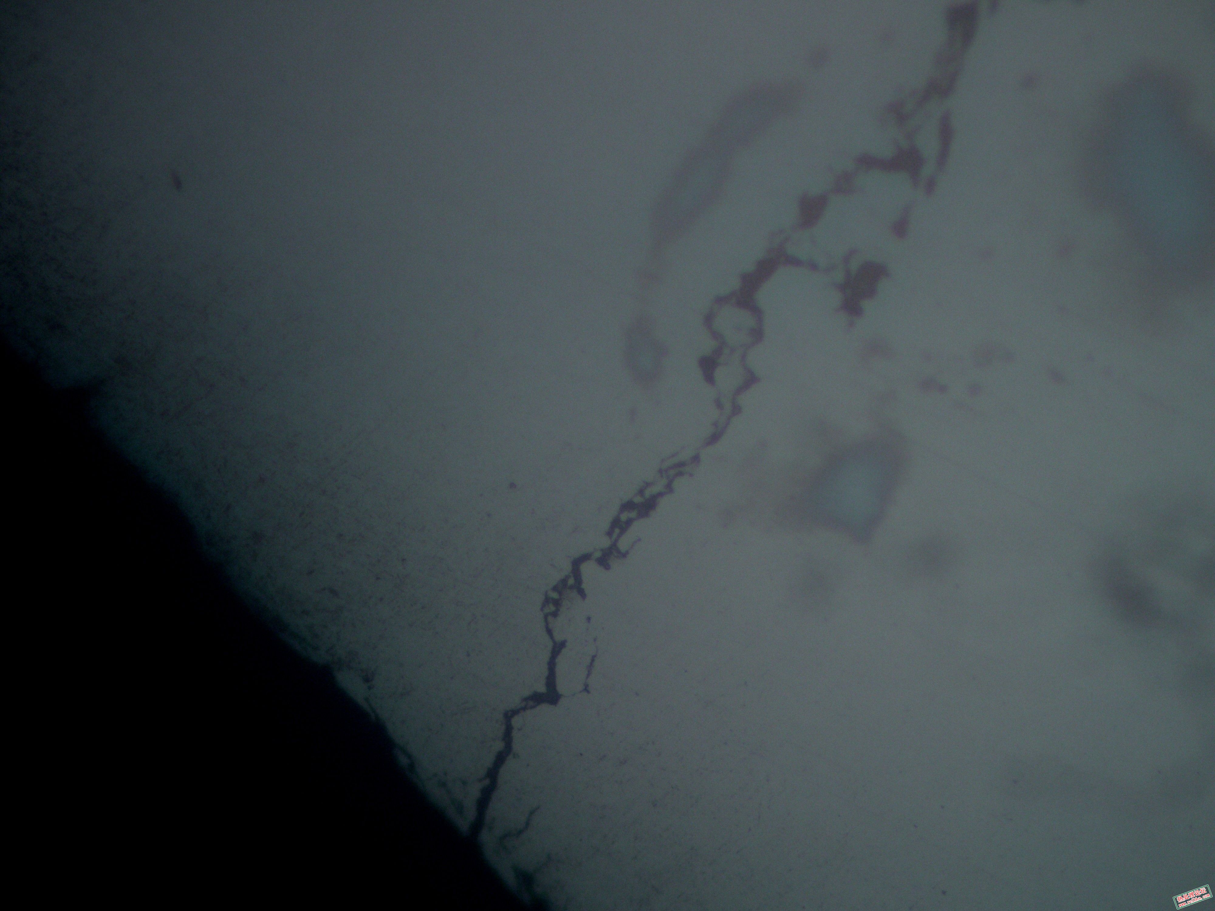

请教这个裂纹是受到冲击产生的裂纹,还是锻造裂纹  ?100倍腐蚀后的裂纹与50倍未腐蚀后的裂纹感觉对不上,这是什么原因导致的?

发表于 2026-6-5 07:40:55 | 显示全部楼层
jinxian 发表于 2026-6-3 21:22
高温产生的氧化皮与制样过程中带进去的杂质分不清,您有没有关于两者的图片? ...
你看这个,前面这个是热处理之前就存在的裂纹,表面就有晶界氧化。后面的是淬火裂纹,就只有氧化皮,没有晶界氧化。

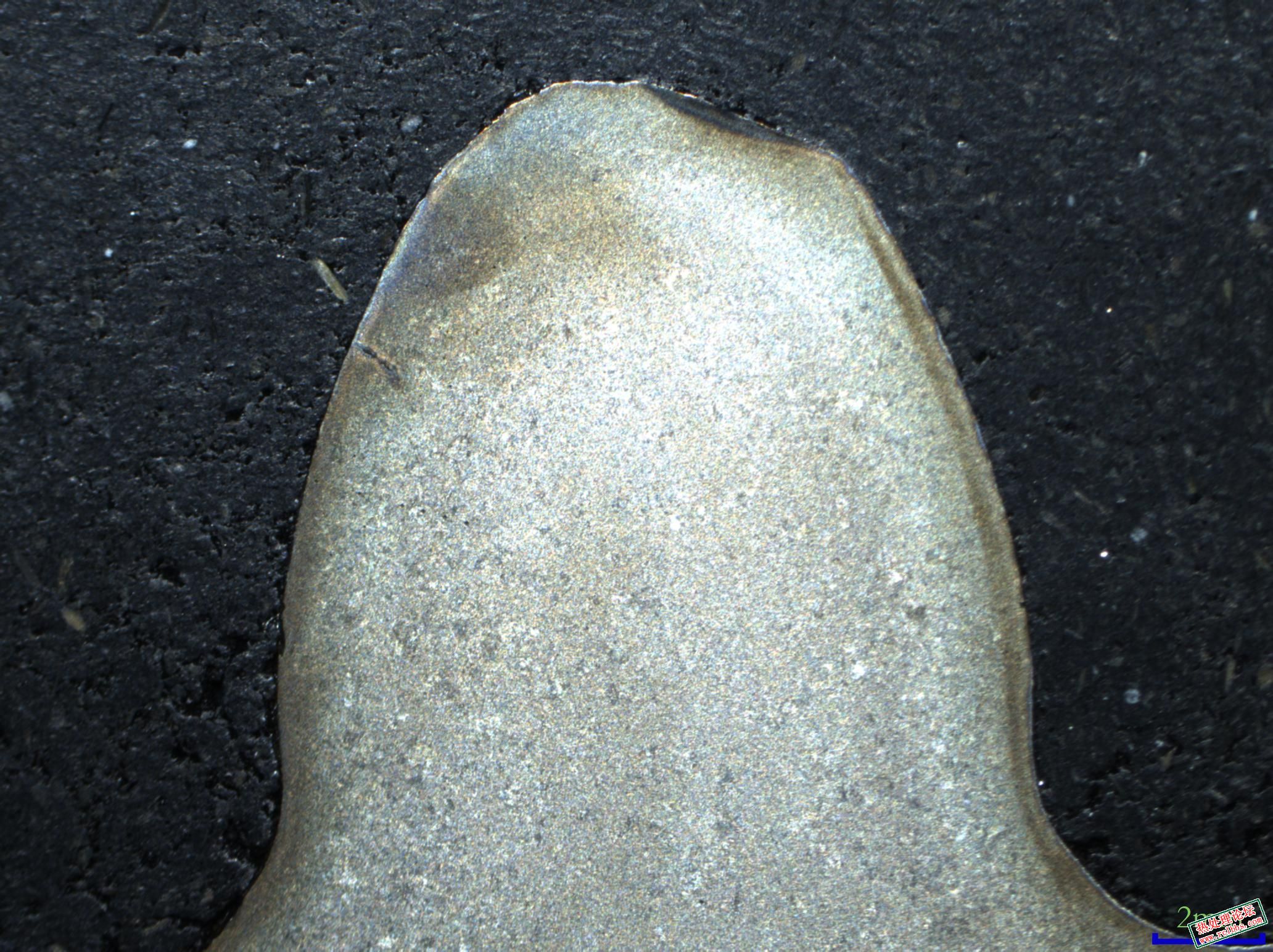

 楼主| 发表于 2026-5-14 11:03:43 来自手机 | 显示全部楼层
断齿1
签到天数: 381 天

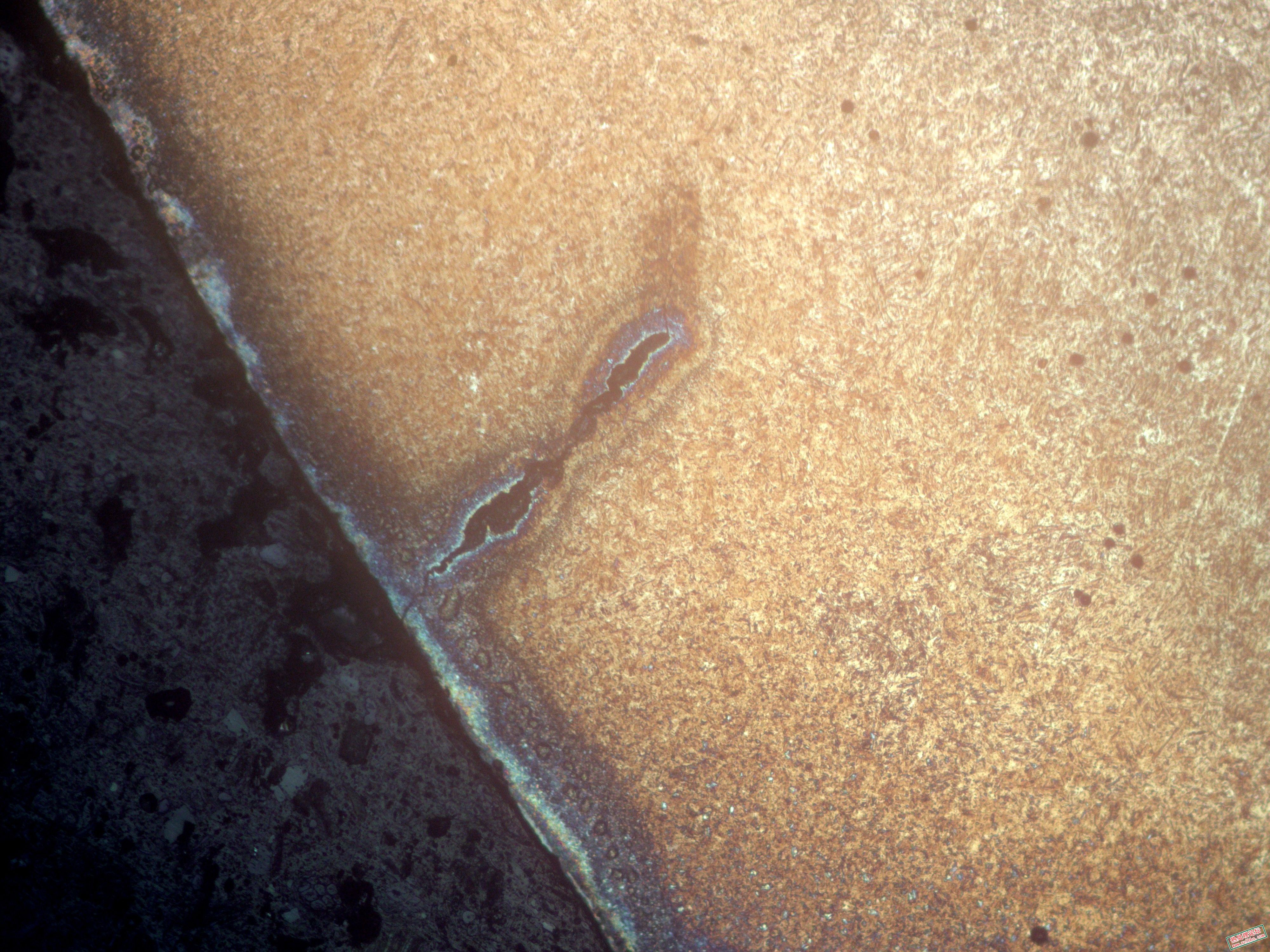

 楼主| 发表于 2026-5-14 11:05:13 来自手机 | 显示全部楼层
裂纹
                                                                 裂纹1
签到天数: 381 天
 楼主| 发表于 2026-5-14 11:06:22 来自手机 | 显示全部楼层
断齿3

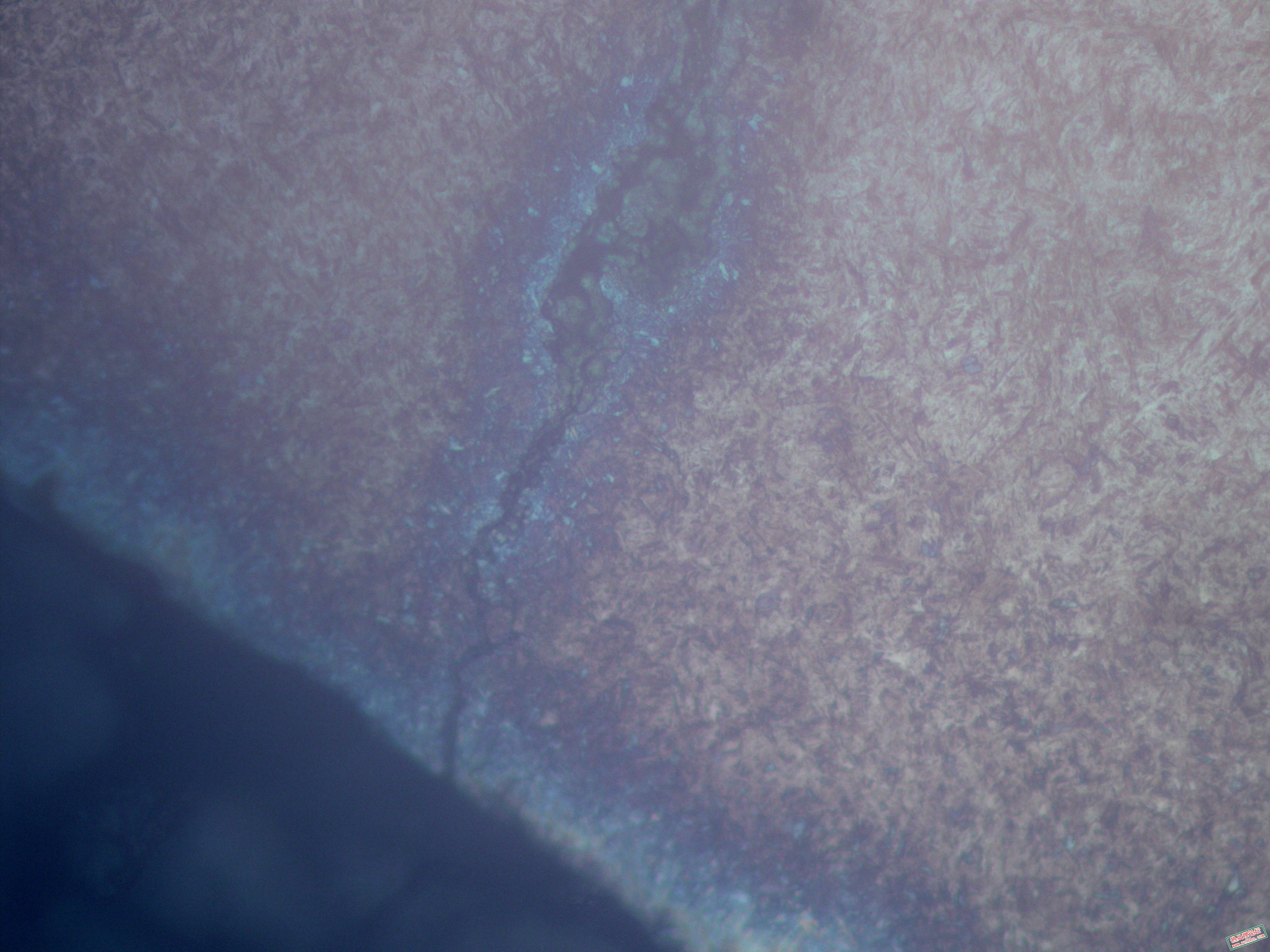

签到天数: 381 天
 楼主| 发表于 2026-5-14 11:28:57 来自手机 | 显示全部楼层
裂纹4

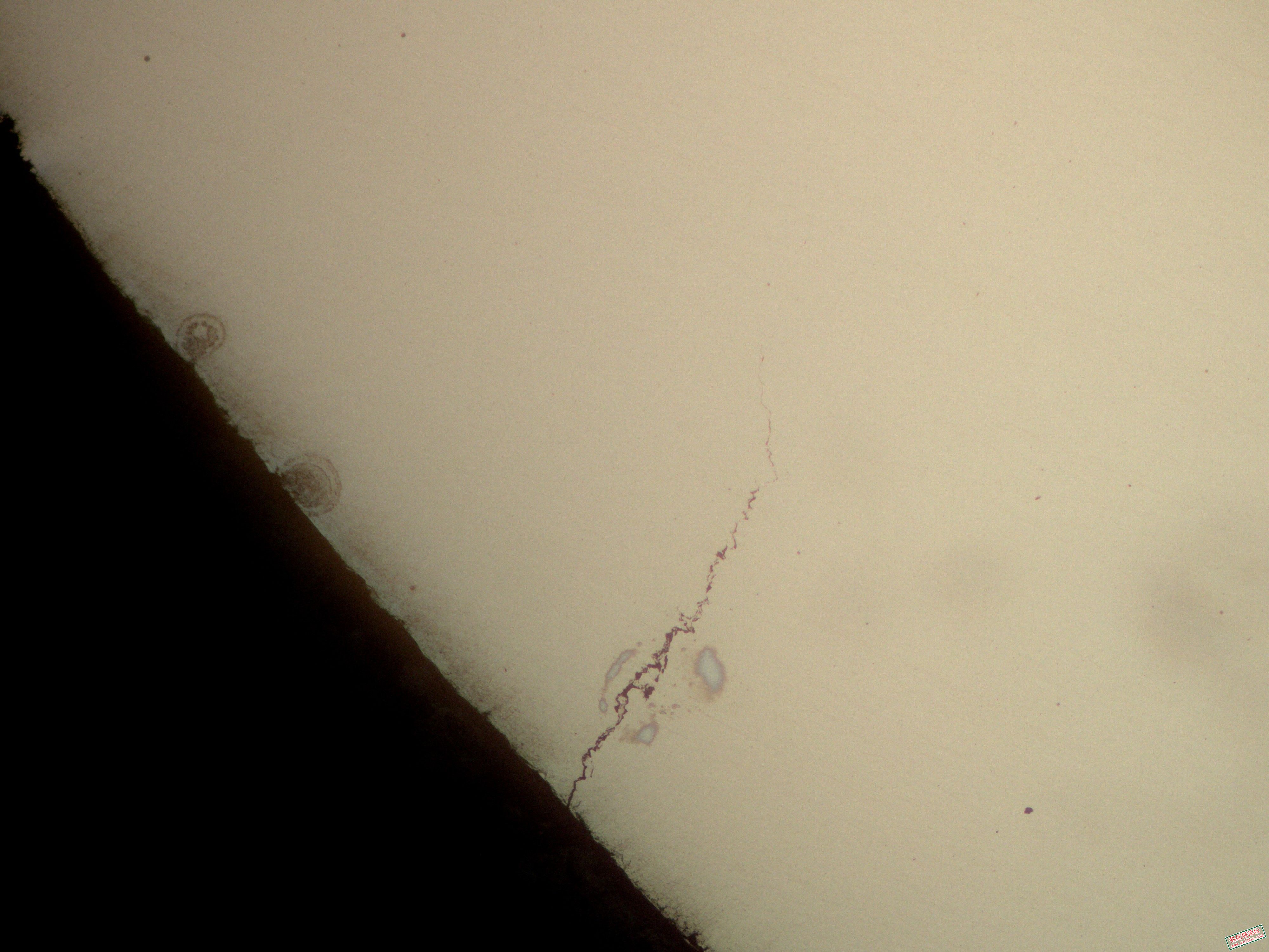

签到天数: 381 天
 楼主| 发表于 2026-5-14 14:31:32 来自手机 | 显示全部楼层
金相组织

 楼主| 发表于 2026-5-14 16:27:05 来自手机 | 显示全部楼层
ximenchunxue 发表于 2026-5-14 15:55
好多图片,但是你的断口图片都不太清楚。
您看下6楼,7楼金相图片上的裂纹,是原始裂纹还是受到冲击后产生的
签到天数: 397 天
发表于 2026-5-16 20:55:16 | 显示全部楼层
看着裂纹内有氧化现象,应该是材料本身就有的,具体是锻造的还是热处理的我看不出来
签到天数: 397 天
发表于 2026-5-16 21:01:43 | 显示全部楼层
感觉更像热处理的
签到天数: 381 天
 楼主| 发表于 2026-5-17 06:07:55 来自手机 | 显示全部楼层
k克劳德 发表于 2026-5-16 21:01
感觉更像热处理的
腐蚀后裂纹形态与抛光态裂纹形态对不上。
签到天数: 2243 天
发表于 2026-6-2 07:41:53 | 显示全部楼层
  从裂纹形态看的话,冲击和弯曲疲劳都有。表面可能受冲击扩展更多一些,有二次裂纹,后面变方向的是疲劳扩展。
签到天数: 381 天
 楼主| 发表于 2026-6-2 08:03:40 来自手机 | 显示全部楼层
dzkyx1314 发表于 2026-6-2 07:41
从裂纹形态看的话,冲击和弯曲疲劳都有。表面可能受冲击扩展更多一些,有二次裂纹,后面变方向的是疲劳扩 ...
这个部位是节圆靠近齿顶的位置,疲劳不是应该出现在过渡圆位置吗?(故障件,里程:3200km
工况:越野爬陡坡)
签到天数: 2243 天
发表于 2026-6-2 09:46:57 | 显示全部楼层
工况:越野爬 ...
  表面受冲击,节圆处表面摩擦形成缺陷,然后就形成应力集中点,受力的时候该处就是薄弱点,或者受力方向的关系影响。纯疲劳确实是根部,但是如果是表面受力先形成裂纹,那这个规律就保持不了。

签到天数: 301 天
发表于 2026-6-2 19:54:03 | 显示全部楼层
具体是哪个工序怎么加工的工件
签到天数: 2243 天
发表于 2026-6-3 20:57:43 | 显示全部楼层
jinxian 发表于 2026-6-2 19:05
有没有可能是锻造裂纹呢?
  如果是锻造裂纹,那裂纹两侧就会有晶界氧化,你仔细看看有没有不就能确定了。
签到天数: 381 天
 楼主| 发表于 2026-6-3 21:22:26 来自手机 | 显示全部楼层
dzkyx1314 发表于 2026-6-3 20:57
如果是锻造裂纹,那裂纹两侧就会有晶界氧化,你仔细看看有没有不就能确定了。 ...
