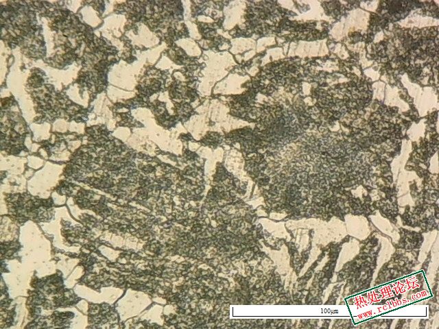

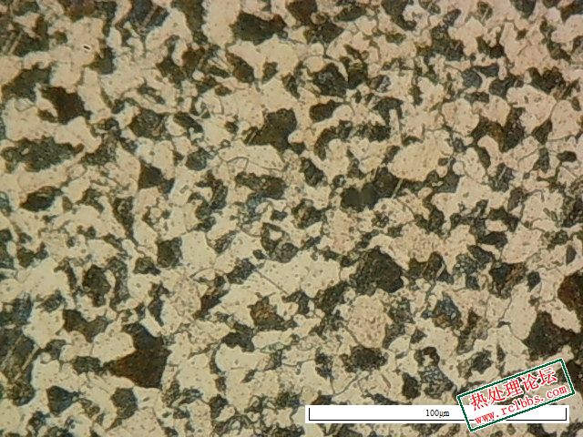

钢管钢种45#
经过880度加热 30分钟 然后进入水套降温区
炉子是连续式网带炉
头部500倍
头部500倍
尾部500倍
尾部500倍
签到天数: 2243 天
发表于 2026-5-26 07:41:49 | 显示全部楼层
Auire 发表于 2026-5-25 08:19
我们前面工艺是冷轧,处理前组织差异不大,但是都含有大量魏氏组织。经过热处理后先进炉的一头没有魏氏组 ...
  每一根都是这样子吗,那如果我换个方向进炉还是这样子吗?如果是的话,那就比较不好办了,主要还是前后变形不一致的事,要增加中间退火。

签到天数: 39 天
 楼主| 发表于 2026-5-25 08:19:16 来自手机 | 显示全部楼层
dzkyx1314 发表于 2026-5-25 07:51
没有热处理之前先检查看下,可能没有进炉之前就存在明显的组织差异,热处理后由于组织粗细差异明显,所 ...
我们前面工艺是冷轧,处理前组织差异不大,但是都含有大量魏氏组织。经过热处理后先进炉的一头没有魏氏组织残留,后进炉的一头有魏氏组织残留。老师这个情况怎么整改一下。

签到天数: 791 天
发表于 2026-5-10 10:39:25 | 显示全部楼层
是不是没磨好?重新粗磨一下看看

签到天数: 39 天
 楼主| 发表于 2026-5-10 10:59:17 | 显示全部楼层
钢铁金相 发表于 2026-5-10 10:39
是不是没磨好?重新粗磨一下看看
高工你好 我这是在6米长钢管的两头取的样。不知道为什么 组织不一样 未经过热处理之间 原坯中有大量的魏氏组织

发表于 2026-5-11 08:06:38 | 显示全部楼层
  可能两端的加热温度不一样。

发表于 2026-5-12 10:08:29 | 显示全部楼层
不用管,是合格的产品。不用问,问了就是偏析和温度不均匀。改善方法,没有。做2m范围内时,你不会遇到 这种情况

发表于 2026-5-18 13:15:57 | 显示全部楼层
看看最前端与最后端是不是最明显,适当提升网带速度。

 楼主| 发表于 2026-5-24 09:53:04 | 显示全部楼层
dzkyx1314 发表于 2026-5-11 08:06
可能两端的加热温度不一样。
连续炉 处理出来就两头不一样

 楼主| 发表于 2026-5-24 09:53:34 | 显示全部楼层
提升网带速度不会导致加热时间不够吗 ?

发表于 2026-5-25 07:51:03 | 显示全部楼层
Auire 发表于 2026-5-24 09:53
连续炉 处理出来就两头不一样
  没有热处理之前先检查看下,可能没有进炉之前就存在明显的组织差异,热处理后由于组织粗细差异明显,所以组织不一样,如果真的是这样子,就是需要在前面制管阶段想办法。
签到天数: 39 天
 楼主| 发表于 2026-6-9 09:17:46 | 显示全部楼层
dzkyx1314 发表于 2026-5-26 07:41
每一根都是这样子吗,那如果我换个方向进炉还是这样子吗?如果是的话,那就比较不好办了,主要还是前后 ...
还没有把管子反过来试一下。刚刚把炉子的冷却系统改进了一下,下午做下产品看看什么情况。
签到天数: 480 天
发表于 2026-6-9 10:01:04 | 显示全部楼层
Auire 发表于 2026-6-9 09:17
还没有把管子反过来试一下。刚刚把炉子的冷却系统改进了一下,下午做下产品看看什么情况。 ...
将管子的2头在热处理前切下来,放在一起进行热处理,看看是否组织变一样了。这样验证出结果速度比较快。
签到天数: 39 天
 楼主| 发表于 2026-6-9 10:23:39 | 显示全部楼层
ljjsunny 发表于 2026-6-9 10:01
将管子的2头在热处理前切下来,放在一起进行热处理,看看是否组织变一样了。这样验证出结果速度比较快。 ...
好的谢谢大哥。估计1点可以开始做,目前炉子在升温
签到天数: 39 天
 楼主| 发表于 2026-6-10 10:51:11 | 显示全部楼层
组织一致了但是管子表面发黑了
签到天数: 480 天
发表于 2026-6-10 15:00:28 | 显示全部楼层
Auire 发表于 2026-6-10 10:51
组织一致了但是管子表面发黑了
那就说明原始组织的影响并不大,而是炉子的加热均匀性的问题了,你可以在这个上面下功夫

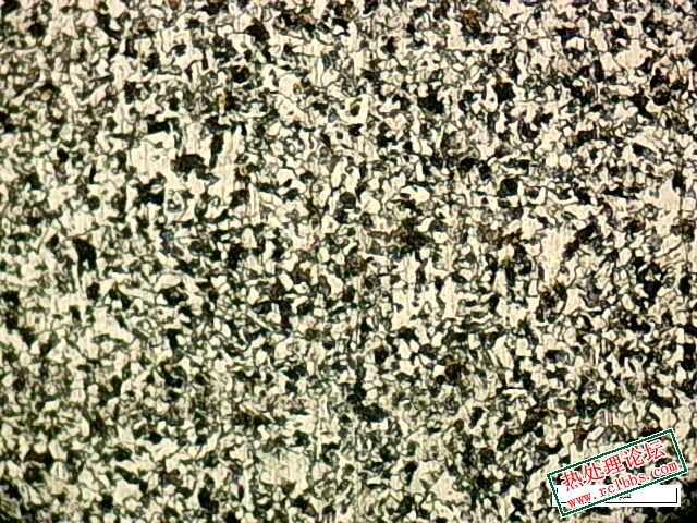

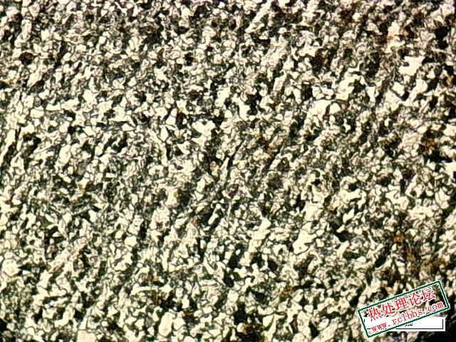

签到天数: 39 天
 楼主| 发表于 2026-6-16 07:54:24 | 显示全部楼层
ljjsunny 发表于 2026-6-10 15:00
那就说明原始组织的影响并不大,而是炉子的加热均匀性的问题了,你可以在这个上面下功夫 ...
均匀度的问题解决了,就是感觉现在出来的成品不是正火态而是退火态。铁素体完全长大了。
签到天数: 480 天
发表于 2026-6-16 08:00:13 | 显示全部楼层
Auire 发表于 2026-6-16 07:54
均匀度的问题解决了,就是感觉现在出来的成品不是正火态而是退火态。铁素体完全长大了。 ...
冷却速度是不是慢了?
签到天数: 39 天
 楼主| 发表于 2026-6-16 08:16:32 | 显示全部楼层
这是两个放大了 200 倍的金相图。现在出现了带状组织,而且感觉这不是正火态有点像退火态了。
签到天数: 480 天
发表于 2026-6-16 10:09:52 | 显示全部楼层
Auire 发表于 2026-6-16 08:16
这是两个放大了 200 倍的金相图。现在出现了带状组织,而且感觉这不是正火态有点像退火态了。 ...
对于管子来说,外壁的冷却速度是一定快于内壁的,并且2头要快于中段。
所以需要通过使用必要的手段来控制冷却速度,如避免平躺,局部位置使用风扇。
