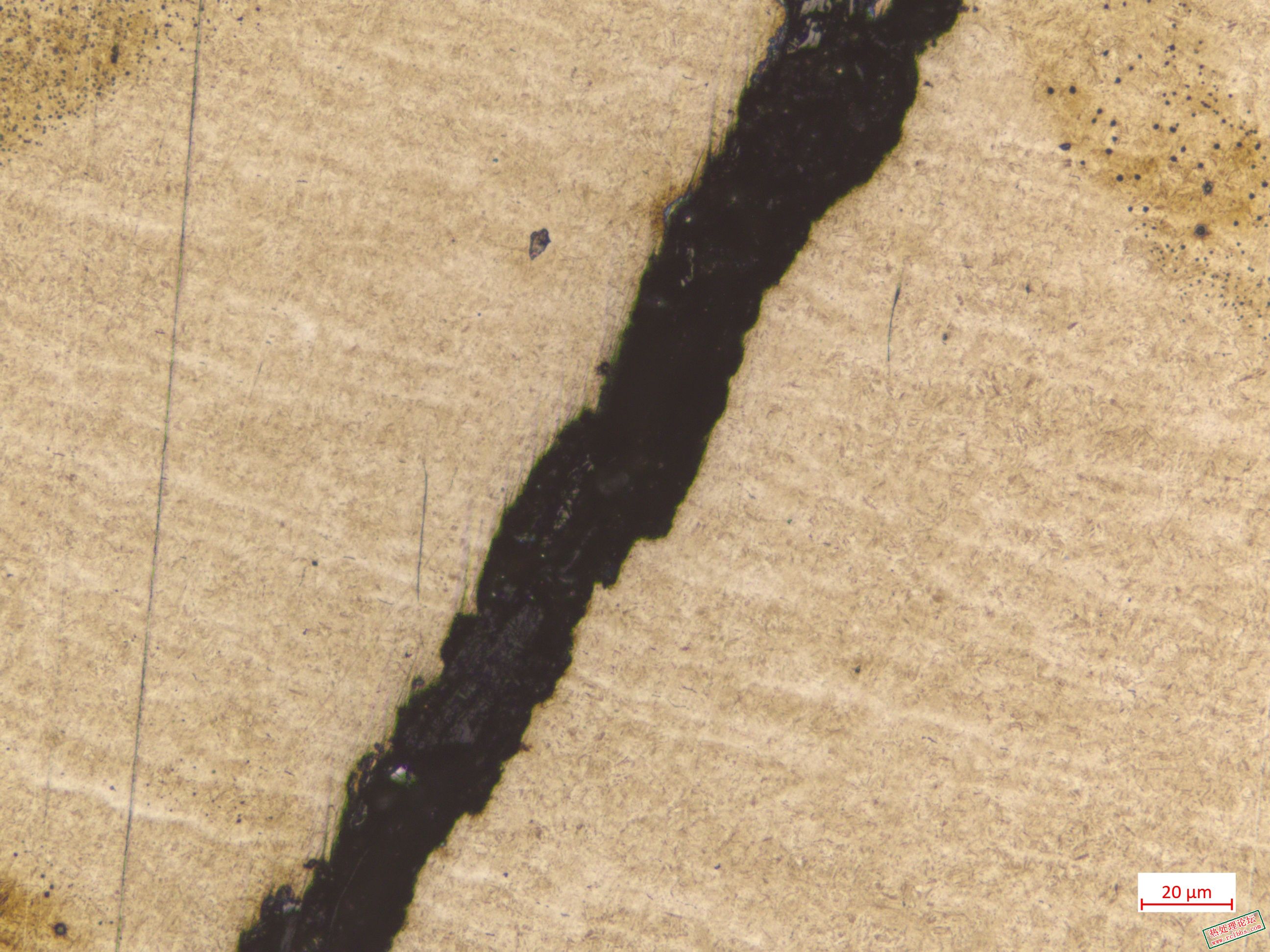

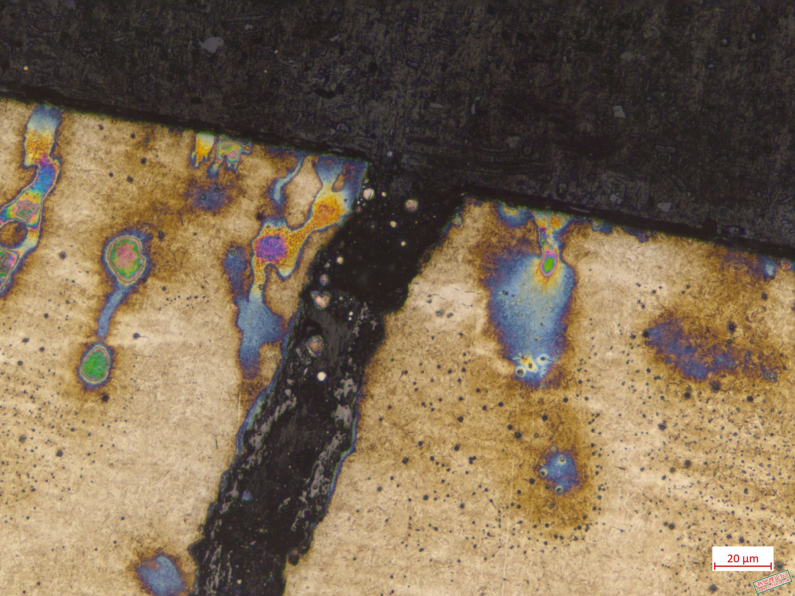

[讨论] 42CrMo调质后产生裂纹,初步分析是淬火裂纹,但为何产生,是材料问题吗
签到天数: 241 天
发表于 2026-3-2 11:30:55 | 显示全部楼层 |阅读模式
裂纹呈单条长直、无分支、金相(无脱碳、穿晶扩展)及硬度梯度无异常

发表于 2026-3-2 11:44:08 | 显示全部楼层
这个需要根据你的零件结构、开裂位置、热处理工艺、材质等综合分析,热处理后开裂(淬火裂纹),诱因可能性比较多。我们之前生产轮毂螺栓,用SCM440热处理开裂频发,调整热处理工艺、更换钢厂也只是降低开裂比例,用SCM435后热处理开裂几乎没有了,是结构与材质的选择问题。
签到天数: 609 天
发表于 2026-3-2 16:36:45 | 显示全部楼层
如果你还没有解剖,应该将材料(或零件)的结构特征、直径大小、裂纹特征,以及调质前的状态(连铸?锻材?轧材?锻造比等)告诉大家。
签到天数: 374 天
发表于 2026-3-4 11:17:35 | 显示全部楼层
1、产品尺寸 能淬透的产品产生淬火裂纹的几率更高   2工艺因素  淬火油冷的搅拌速度过快油冷时间偏长导致出油温度低  出油后采用了水洗除油,水温不够 淬火到回火的间隔时间过长 3 材料因素   材料的含碳量及对应的淬透性对应曲线处于可能产生淬火裂纹的区域,降低淬透性可以减少裂纹
签到天数: 637 天
发表于 2026-3-4 16:17:45 | 显示全部楼层
淬火方式是什么啊,水淬还是油淬啊,淬火时间是多少啊
签到天数: 572 天
发表于 2026-3-5 19:04:44 | 显示全部楼层
可以尝试控制保护气氛,让表面产生一定量的脱碳,这样可以有效的避免裂纹
签到天数: 397 天
发表于 2026-3-7 15:59:07 | 显示全部楼层
什么工艺不说,晶像不发,你这是让我门掐指算命么?说的越详细越好,我们才能帮你分析以下,你要是觉得工艺是机密,那就自己慢慢研究。
签到天数: 1404 天
发表于 2026-3-9 10:33:43 | 显示全部楼层
淬火温度以及淬火介质找原因吧,跟材料无关

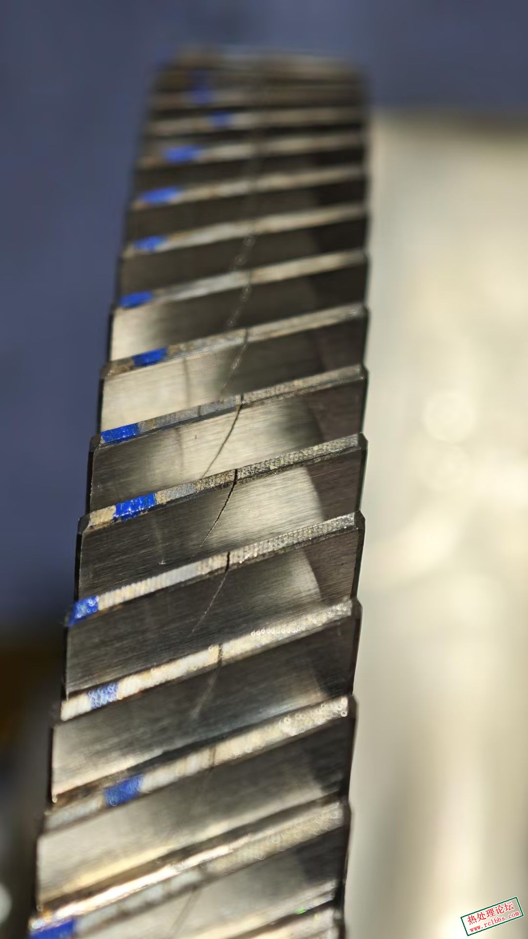

发表于 2026-5-19 17:20:15 | 显示全部楼层
兄弟,最终结论怎样了。我们也出现类似的裂纹了。也怀疑是淬火裂纹。
签到天数: 505 天
发表于 2026-5-19 17:21:07 | 显示全部楼层
目前分析的情况:
原材料:(未确认)
签到天数: 505 天
发表于 2026-5-19 17:27:31 | 显示全部楼层

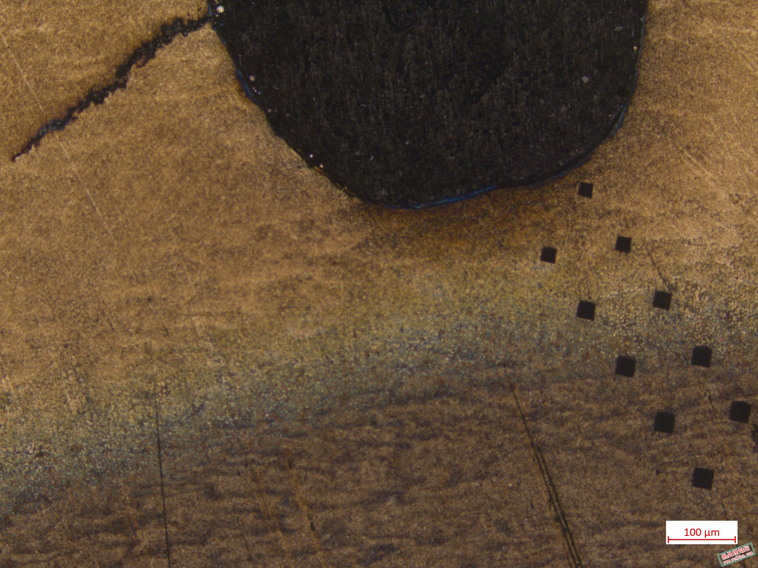

目前排查的情况
裂纹比例:500件中暂时发现2件;
高频淬火过程:APG淬火液→使用时间约2个月;
淬火液浓度:4.7-5.5%
淬火液冷速:55-57℃/s
回火时间间隔:4个小时左右
回火参数:180℃   3小时
裂纹件金相检验情况:
表面硬度:54.4HRC
硬化层深度:1.27
调质硬度:27
求各位大神指导帮忙分析一下是什么原因。

发表于 2026-5-20 08:56:44 | 显示全部楼层
1、无论什么原因开裂首先提高淬火液浓度肯定是有改善的
2、你这个材料有明显带状组织,可能是带状组织引起的
3、可以看一下夹杂
签到天数: 1141 天
发表于 2026-8-25 08:31:09 | 显示全部楼层
那么大环形裂纹不太可能是带状组织造成,工艺是成熟工艺的话,查查淬火液浓度吧
