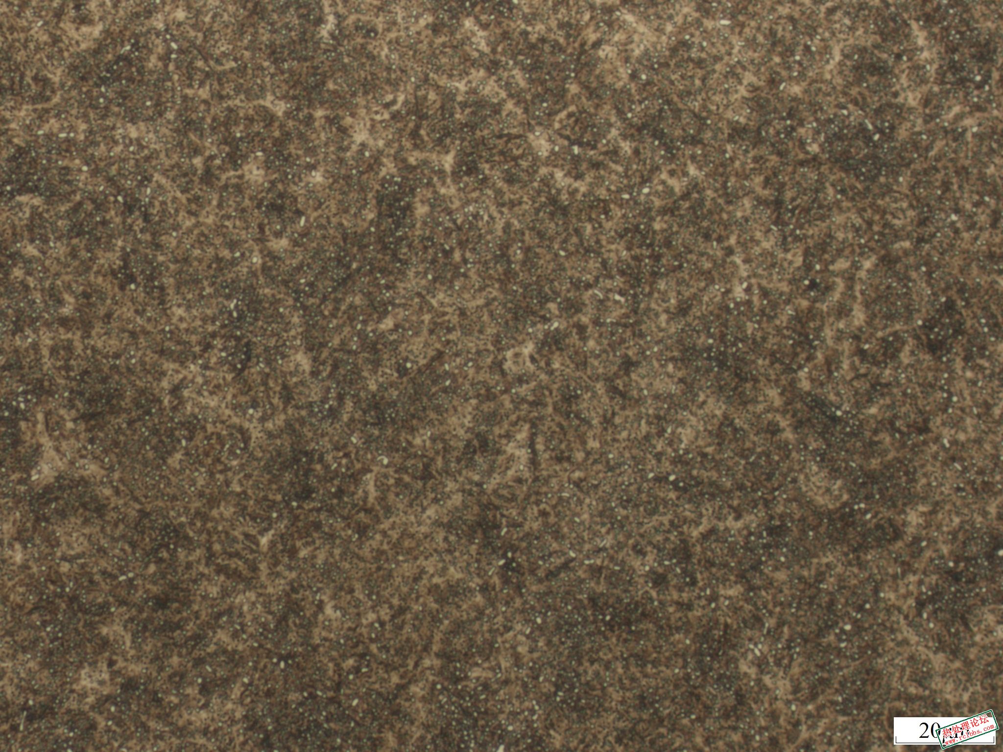

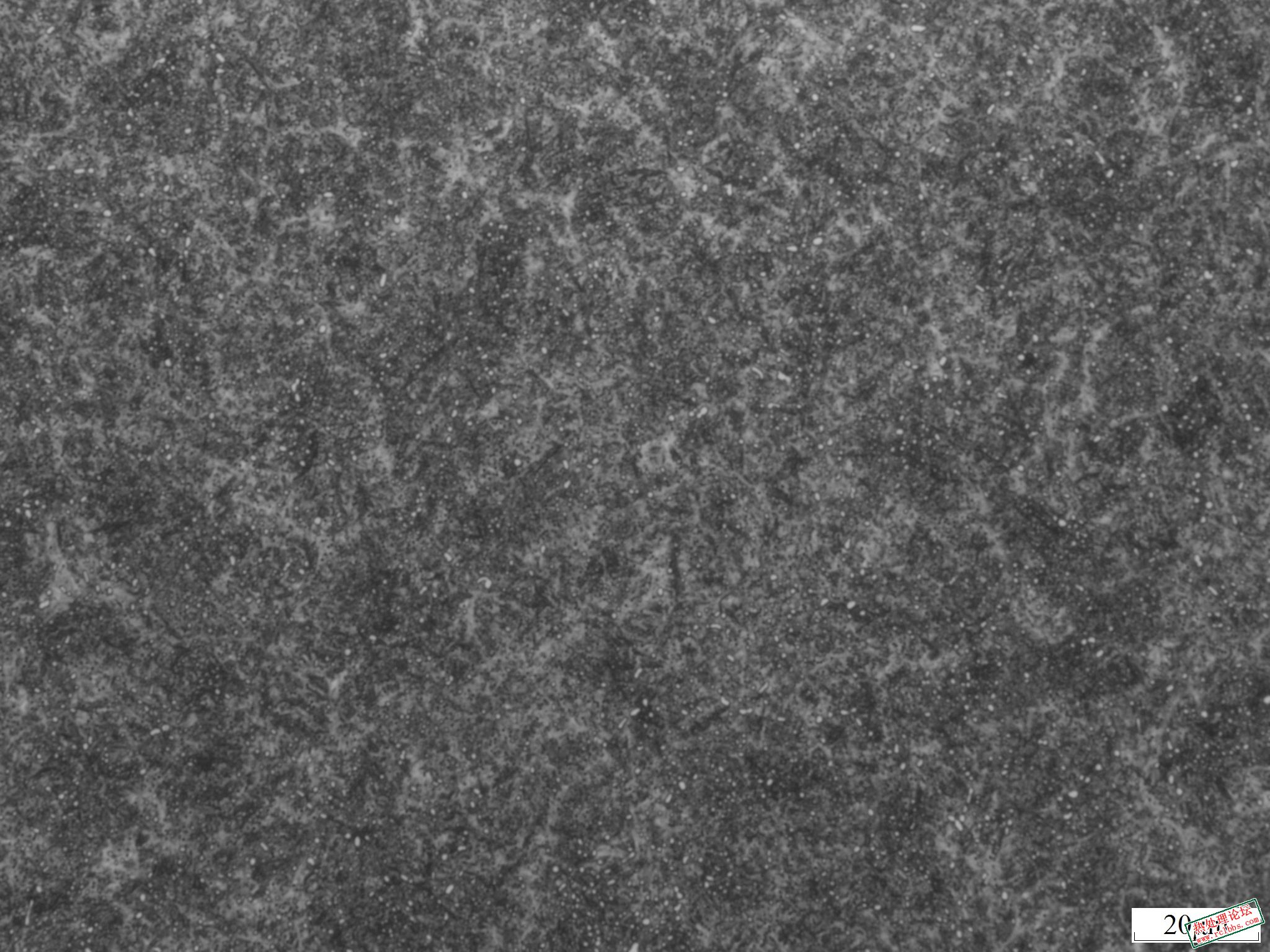

轴承套圈淬火850+回火180,硬度62HRC,请问金相照片腐蚀是否正常,是不是否腐蚀浅了,如何看出马氏体和残奥?

你淬火前做了球化退火的嘛,碳化物基本上都是球状的

马氏体针看不出来,都是隐晶或者结晶马氏体,马氏体上面能看有点白白的那种就是残奥了,残奥的量如果需要定量就要用到X射线衍射法。

腐蚀不太正常,你得琢磨一下腐蚀剂是否有问题?

我也感觉腐蚀可能有问题,金相照片和别人家的不一样,我的腐蚀剂是硝酸,是不是浓度不一样。

你这个是腐蚀完擦拭表面了吧。

是的,腐蚀完,在水龙头下用棉签边擦边冲洗,然后烘干,观察

你试试不擦拭,注意腐蚀时间长短观察一下。

跟你25.5.25的问题差不多,腐蚀过程有问题

硝酸配比浓度再看看呢???

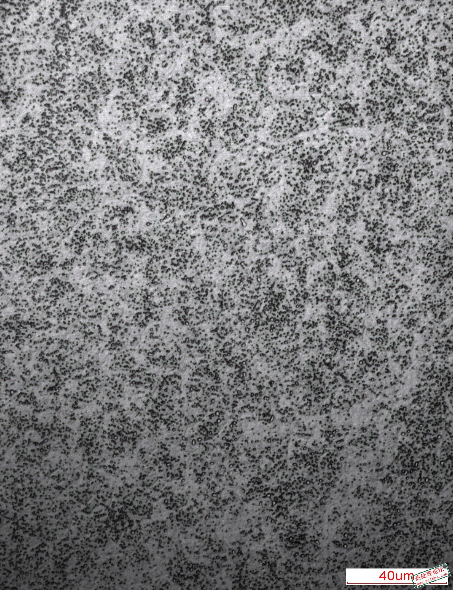

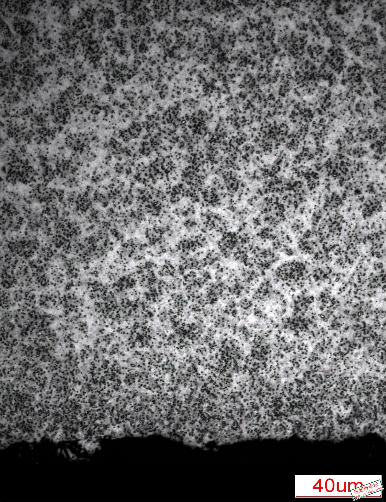

不擦拭,腐蚀久一点的照片javascript:;,是不是有点像了?

我这个腐蚀的稍微过点,跟你这个还是有点区别的

你的照片有黄颜色,我的白平衡调成灰色了,是带颜色的好还是调成灰色好,有知道的吗,我也想学习一下?

图谱是灰色的,所以我认为报告还是灰色的正规。

区别不大 残余奥氏体是马氏体转变剩余的夹角,这个夹角是白亮色的,500倍下很难分辨 参照标准后面的比对表格,一般高温回火后残余奥氏体会减少,想用笨方法知道什么是残余奥氏体,可以参考回温回火前后组织的变化。
