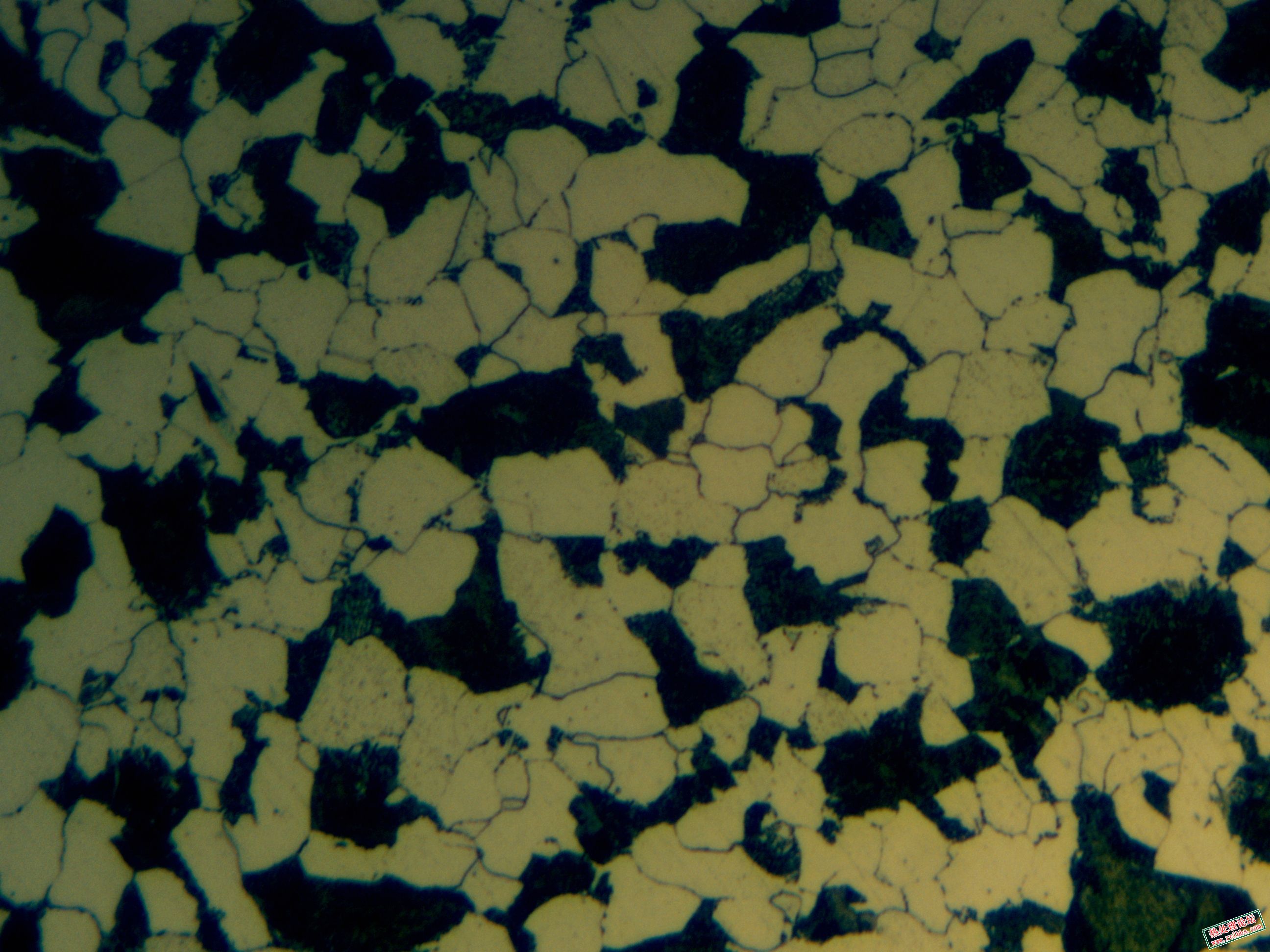

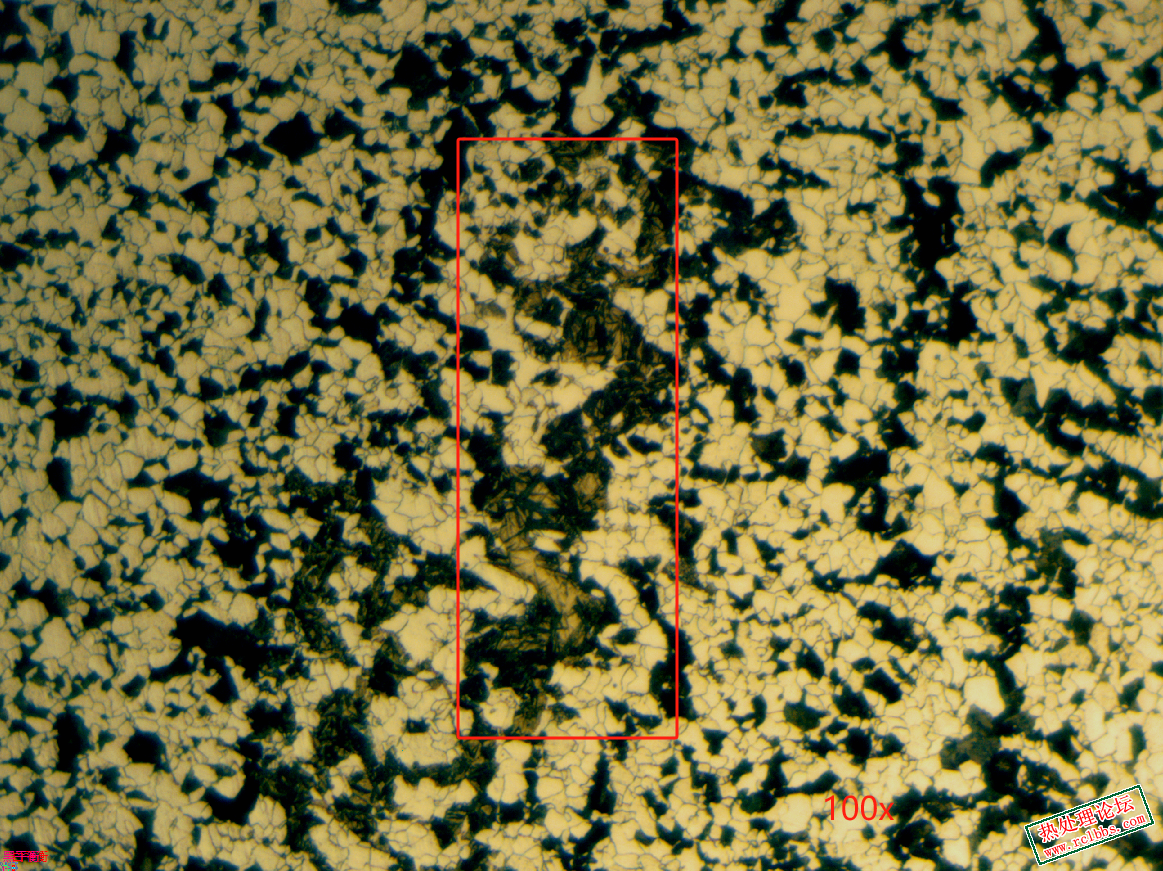

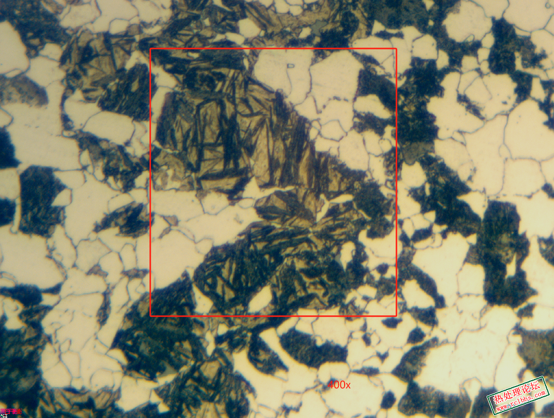

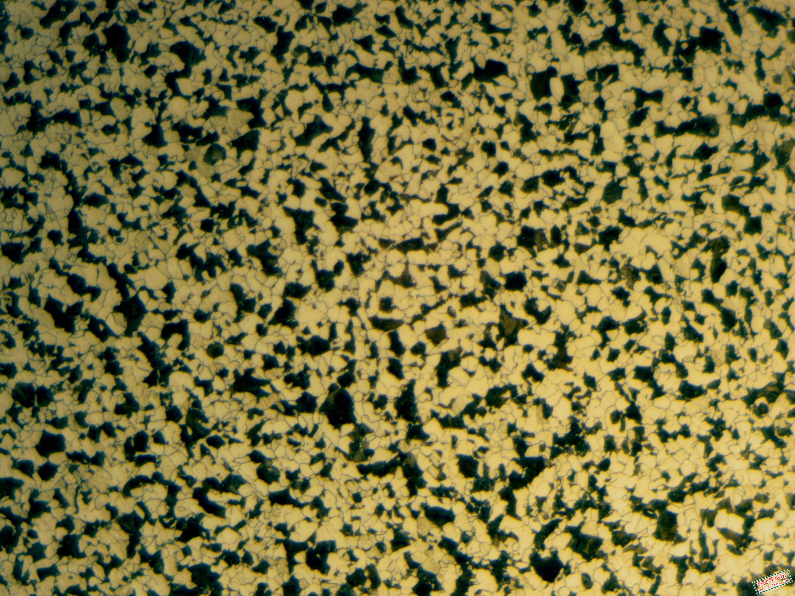

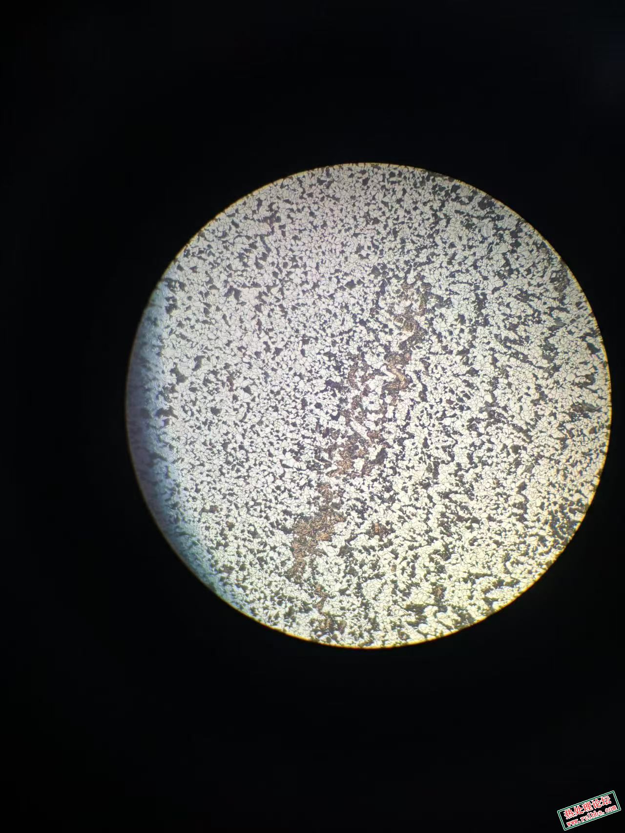

各位前辈请教下这是什么组织,材料是DL1920H2,等温正火处理,930保温120分钟,风冷,600等温180分钟,实测硬度165,
这个材料我查都没查到是什么,当着20CrMnTi做的,是轴类产品,目前横向切金相正常,纵向切的就会出现红框里的组织,还从没见过呢。
横向样块100x
横向样块400x
纵向样块100x
纵向样块100x
纵向样块400x

铁素体+珠光体
你画的方框里面是马氏体

组织为铁素体+珠光体;纵向画圈的地方为马氏体组织,纵向有偏析,导致部分区域淬透性强,风冷后形成马氏体组织。

  主要还是因为纵向带状偏析区域成分偏析(合金元素),解决办法可以加长等温时间。

这个应该是原材料问题吗,还是锻造造成的呢,
签到天数: 2243 天
发表于 2025-12-26 19:46:28 | 显示全部楼层
  原材料问题,圆钢的时候在内部纵向已经有这种偏析了,锻造之后还是存在。特别是合金钢这种情况还是比较普遍的,只是偏析严重与否的问题。

纵向带状偏析区域成分偏析(合金元素),低碳钢中出现了片状马氏体,很好的案例。
