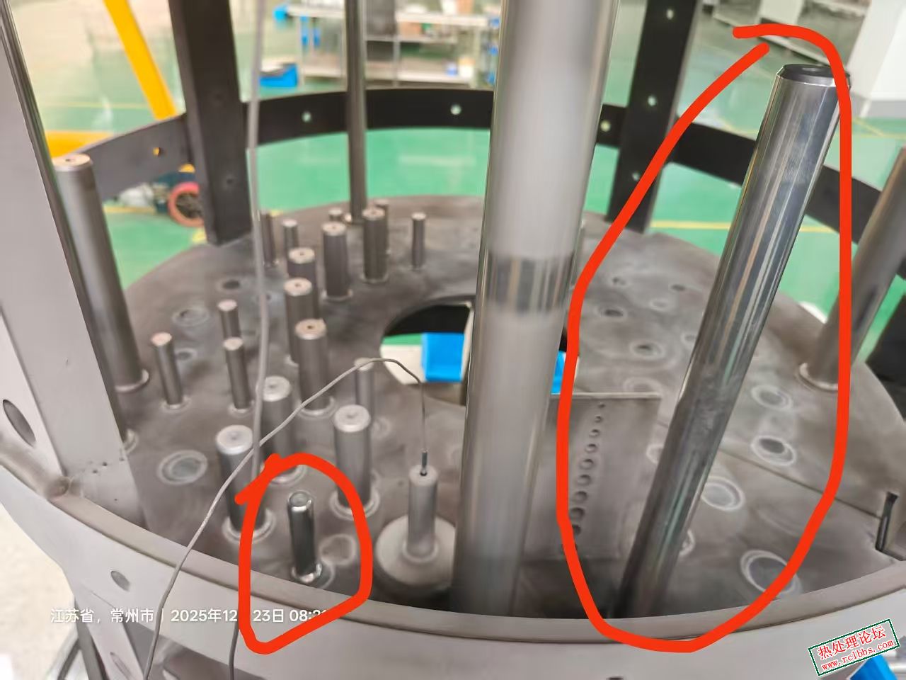

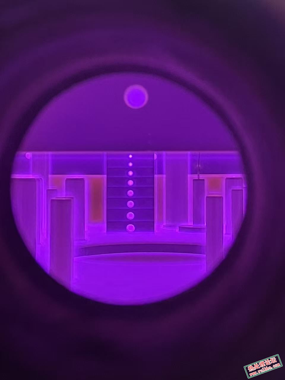

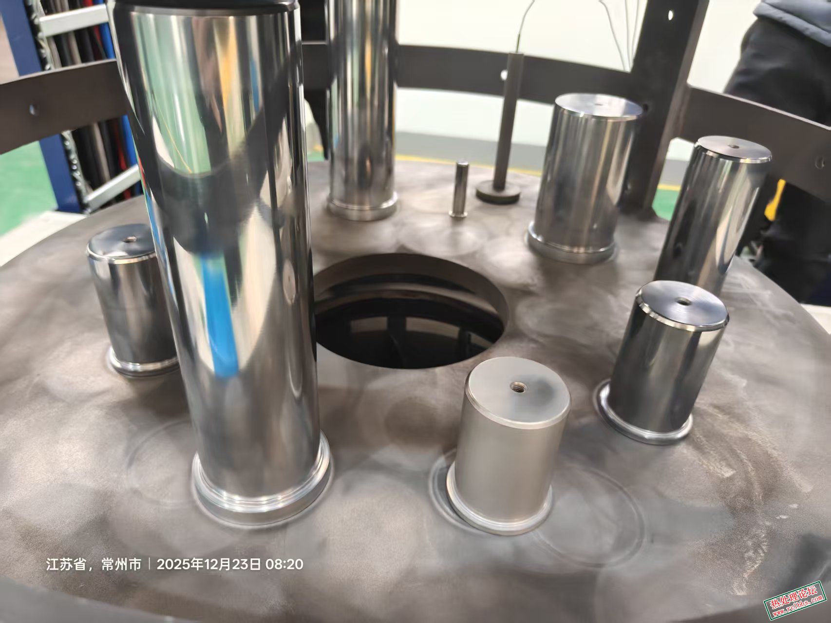

采用自制外辅助加热离子氮化炉处理,工件材质为42CrMo,大小以及长短不一的工件拼炉,发现外形尺寸差不多的工件有的正常渗入,有的几乎没有渗入;长杆件上有圈状渗层不足部位。测量阴极盘电压以及工件顶端电压跟电源设定输出值一致,处理时通过观察窗观察到的工件表面也都辉光完全覆盖。第一次设定工艺电压550V,气压350Pa,氮氢比4:1,外观正常的工件表面硬度为HV650,外观不正常的工件表面硬度为HV550;第二次调整电压到700V,气压200Pa,之前外观看起来没有渗入的工件表面轻微渗入。

有部分工件整体渗入不理想的,也有单个工件局部渗入不理想的,从开炉照片应该可以看出来

我们对异常工件进行了解剖分析,白亮层厚度是10微米、疏松以及氮化物级别均为1级,表面硬度仅HV550,有效硬化层深度0.4mm;同炉处理的外观正常工件表面硬度>HV650,其余项点接近;也就是异常工件除了表面硬度偏低,外观接近金属色以外,其它都是正常的。这个工件经过了外圆磨,是否有可能在外圆磨的过程中因磨削烧伤导致浅表层组织过热,造成后续氮化表面硬度不足以及外观不理想?

   外观不理想的情况下就是氮化效果不好,但是你的给的结论又是氮化层深一致,那颜色就不可能保持金属色,这个说不通啊。我们之前外观保持金属色的产品解析都是浅的。
   你怀疑组织差异,可以对亮的和灰的进行详细的组织观察,把差异找出来。取相的时候定点切割,观察的时候仔细仔细好好看看。
