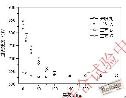

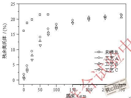

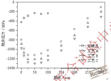

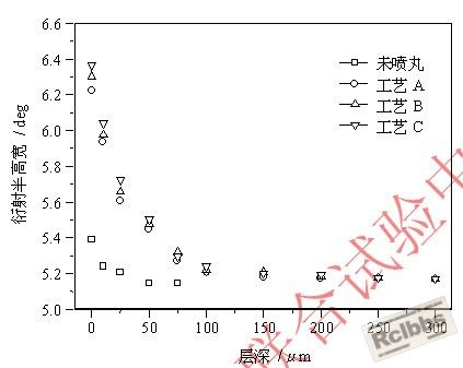

通过系列喷丸工艺试验及检测分析,优化零件的喷丸强化工艺。根据现有的研究结果,初步结论如下:
(1)选择合适的喷丸工艺,表面残余压应力可超过-1000MPa,最大残余压应力超过-1250MPa,残余压应力深度在300μm以上。
(2)喷丸表面残余奥氏体几乎全部转化为马氏体,相变深度超过75μm,喷丸可在材料表层获得明显的细化组织结构,深度达75μm以上。
(3)表面显微硬度由喷丸前约650增到890HV以上,相当于59HRC增大到66HRC以上,硬化层深度达75μm以上。
(4)只要喷丸工艺得当,既可以获得非常有效的表面强化效果,同时又不明显增加零件表面粗糙度,甚至可达到精加工面的程度。
(5)由此不难预计,如果齿轮在制造过程中存在轻度磨削烧伤,完全可以通过喷丸强化处理加以弥补。

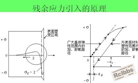

喷丸强化是高速运动(70~90m/s)弹丸冲击靶材(工件)表面的过程.此间表层循环塑性变形过程中材料发生循环硬/软化,导致表层显微组织结构改性(晶粒,亚晶粒以及位错组态等变化)同时引入残余压应力场.循环硬化的组织结构与残余压应力是提高零部件表面完整性(Surface integrity-SIP)的两个极为重要的因素.
(1)表层内获得循环应变硬化的显微组织结构;
(2)表层内引入优化的残余压应力场;
(3)外表面尽可能获得低的表面粗糙度;只有充分、全面地顾及到上述三个方面,被喷丸强化零部件才能获得最佳的综合强化效果。
55Crsi钢喷丸表面循环应变层的硬度(Hv)沿层深(Z)变化的Hv-Z曲线(或剖面)
