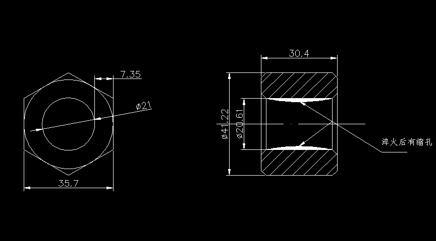

现在我厂生产的螺母,淬火工艺是810-780淬火,淬火设备是网带炉,淬火介质是上海某PAG水溶剂。浓度比11.25%;材质是45钢,目前出现M20-M24的螺母出现通规不过缩孔呈喇叭口,不知道现在又什么办法能够解决。而M20-24的螺母材质改为35CrMo变形就小的很多,论坛里的各位有没有遇到这种情况??紧急解决!变形示意图如下

45钢淬火后(壁厚7.35-10mm),螺母受到的径向压力远大于35crmo。虽然马氏体强度高于35 crmo,但材料韧性却低于35crmo。故在对组织没有严格要求的情况下,建议,降低淬火温度或者缩短保温时间。另外,如果老板愿意,可以换材料。

根据变形规律,可以把内孔在热处理前加工大一点 这样不就正好合格了吗??

    这个方法好,我们公司的产品在热处理时开始也出现这种情况,轴承吊装孔经淬火后原来的螺栓就塞不进去了,后面提出了两种解决方案方案,
1,按照变形规律把螺纹孔尺寸加大
2,在螺纹孔出塞上石棉,以减缓冷却速度让温度在短时间内变化小从而减少变形
,经验证,两种方法都可行,但是综合考虑后采取了第二种,因为第一种加大了车加工的难度,提高了成本
