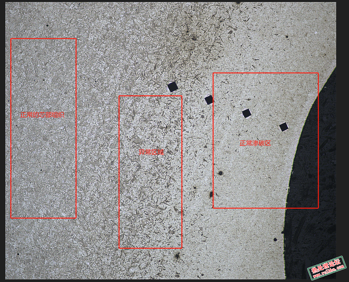

如题,第一次看到这种情况,材料20CrMo,渗碳0.8-1.0,渗碳区和芯部的金相都是正常的,但是在中间夹杂了一个异常的金相区,热处理供应商说是原材料的问题,各位怎么看

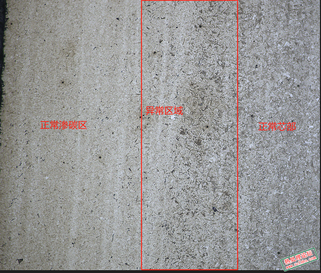

签到天数: 2243 天
发表于 2025-5-16 13:27:38 | 显示全部楼层
Kuluku 发表于 2025-5-16 10:00
那如果我按金相评级,这个过渡区是能允许的吗?100倍下能看到这么大的马氏体针是不是有点异常了,这个过 ...
   你发的两个不同的图片,主要原因是因为前面那个冷却效果或者淬透性不好,后面这个效果好了,所以组织差异就不明显。
   我们做渗碳淬火的时候,20Cr的产品过渡区就明显,主要还是淬透性不好的关系,芯部和表面组织差异大,过渡区自然明显;然后如果是20CrMnTi芯部也完全淬起来了,过渡区就不明显了。
回复 顶 1 踩 0

而且这个异常金相区是和表面轮廓的形状是很接近的,比如我滚道凹,这个异常区也凹,内径面是平的,这个异常区也是平的,和截面形状相似。

发表于 2025-5-16 09:17:44 | 显示全部楼层
Kuluku 发表于 2025-5-16 08:47
而且这个异常金相区是和表面轮廓的形状是很接近的,比如我滚道凹,这个异常区也凹,内径面是平的,这个异常 ...
描述的意思距离表层距离都一致呗,这不过渡区嘛,针状马氏体、板条马氏体、下贝氏体
签到天数: 2243 天
发表于 2025-5-16 09:23:10 | 显示全部楼层
   渗碳层有过共析区、共析区、过渡区和芯部,你说的表面正常区是过共析区+共析区,不正常区域是过渡区,过渡区介于两者之间,肯定与表面和芯部都不一样的呢。 你发的这个属于渗碳正常组织,多看几次就不觉得奇怪了。

 楼主| 发表于 2025-5-16 09:57:14 | 显示全部楼层
LAKERSHE 发表于 2025-5-16 09:17
描述的意思距离表层距离都一致呗,这不过渡区嘛,针状马氏体、板条马氏体、下贝氏体 ...
是这个意思,但是之前我们的产品没有出现这个区的,就是直接渗碳区和芯部几乎就圆滑过渡了,没有出现这种过渡区的情况,楼下我放2张正常的金相图片,麻烦大佬看看?

 楼主| 发表于 2025-5-16 09:58:14 | 显示全部楼层
下面是同一个镶嵌块上的同材质同要求物料,我也是对比了一下才感觉不对的

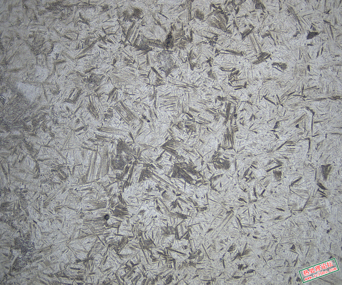

 楼主| 发表于 2025-5-16 10:00:06 | 显示全部楼层
dzkyx1314 发表于 2025-5-16 09:23
渗碳层有过共析区、共析区、过渡区和芯部,你说的表面正常区是过共析区+共析区,不正常区域是过渡区,过 ...
那如果我按金相评级,这个过渡区是能允许的吗?100倍下能看到这么大的马氏体针是不是有点异常了,这个过渡区要按什么方法评呢?谢谢大佬~
签到天数: 480 天
发表于 2025-5-16 10:33:08 | 显示全部楼层
在硬化层满足规格的情况,金相观察区域通常不包括过度区。
但是需要注意的是过度区的厚度发生突然变化时,需要寻找原因,在排除自身热处理设备异常,加工工艺异常等原因,可以考虑是否原始组织出现了异常。

签到天数: 156 天
 楼主| 发表于 2025-5-16 13:39:55 | 显示全部楼层
dzkyx1314 发表于 2025-5-16 13:27
你发的两个不同的图片,主要原因是因为前面那个冷却效果或者淬透性不好,后面这个效果好了,所以组织 ...
嗯嗯,平时我们差不多都是20CrMnTi或者20CrMnTiH的材料,所以基本上不会出现这个过渡区的,这个可能是原材料的问题占比比较多,因为热处理的工艺是固定的而且之前基本上没出现过问题,哎,看缘了只能说。

发表于 2025-5-16 14:45:40 | 显示全部楼层
戴工,你看楼主发的第2张照片,即便是在渗碳区域,其实也可以隐约看到深浅不一的带状痕迹。与过度区的分布状态类似。
我的看法是,就本次的这种过度区形成,主要原因是材料的偏析。当然如果过度区在理论淬透极限深度附近就另当别论
在20多年前我遇到类似的情况,当时生产同型号的产品,材料牌号一样,1种是锻造在日本+车削,另外1种是国内锻造+车削。
在相同的生产条件下,1家的过渡层就比较明显。当时以为是生产批次差异,进行了同时混装生产,各装一半。结果还是一样。
最后将车削件切开腐蚀组织观察,发现2家的原始组织铁素体分布不同。
签到天数: 2243 天
发表于 2025-5-16 16:59:24 | 显示全部楼层
ljjsunny 发表于 2025-5-16 14:45
戴工,你看楼主发的第2张照片,即便是在渗碳区域,其实也可以隐约看到深浅不一的带状痕迹。与过度区的分 ...
   是的,偏析也是影响淬透性的一个问题(同样的在检测材料淬透性时也会受到影响),可能同样的牌号,不同钢厂出来也不一样。
   就上面说的过渡区明显问题,主要还是因为淬透性差异造成的组织差异(这个影响可能来源于材料牌号、材料偏析等因素)

发表于 2025-5-22 02:21:14 | 显示全部楼层
这是偏析导致的啊,另外你渗层里面黑色的屈氏体是不是要关注一下啊
