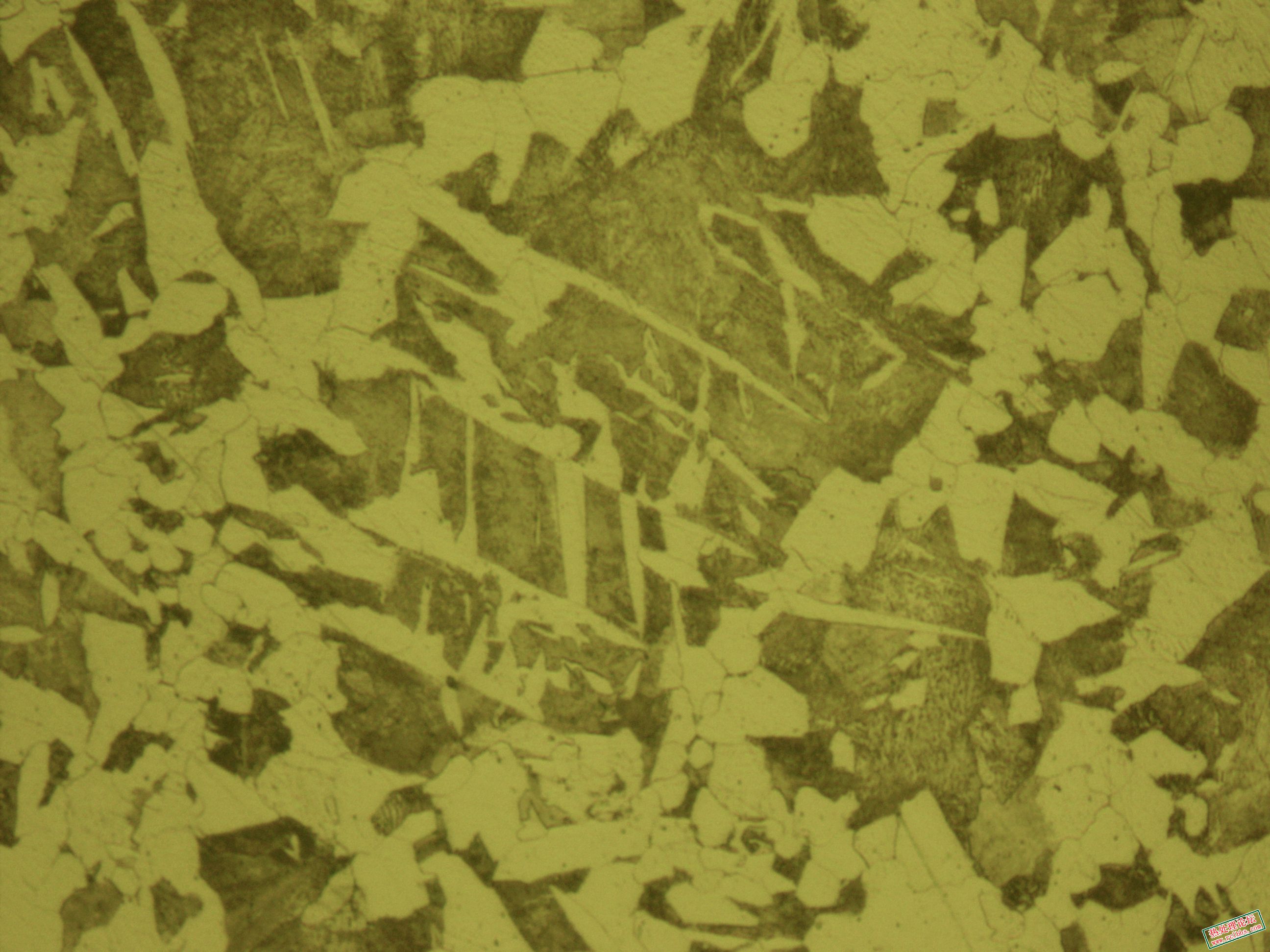

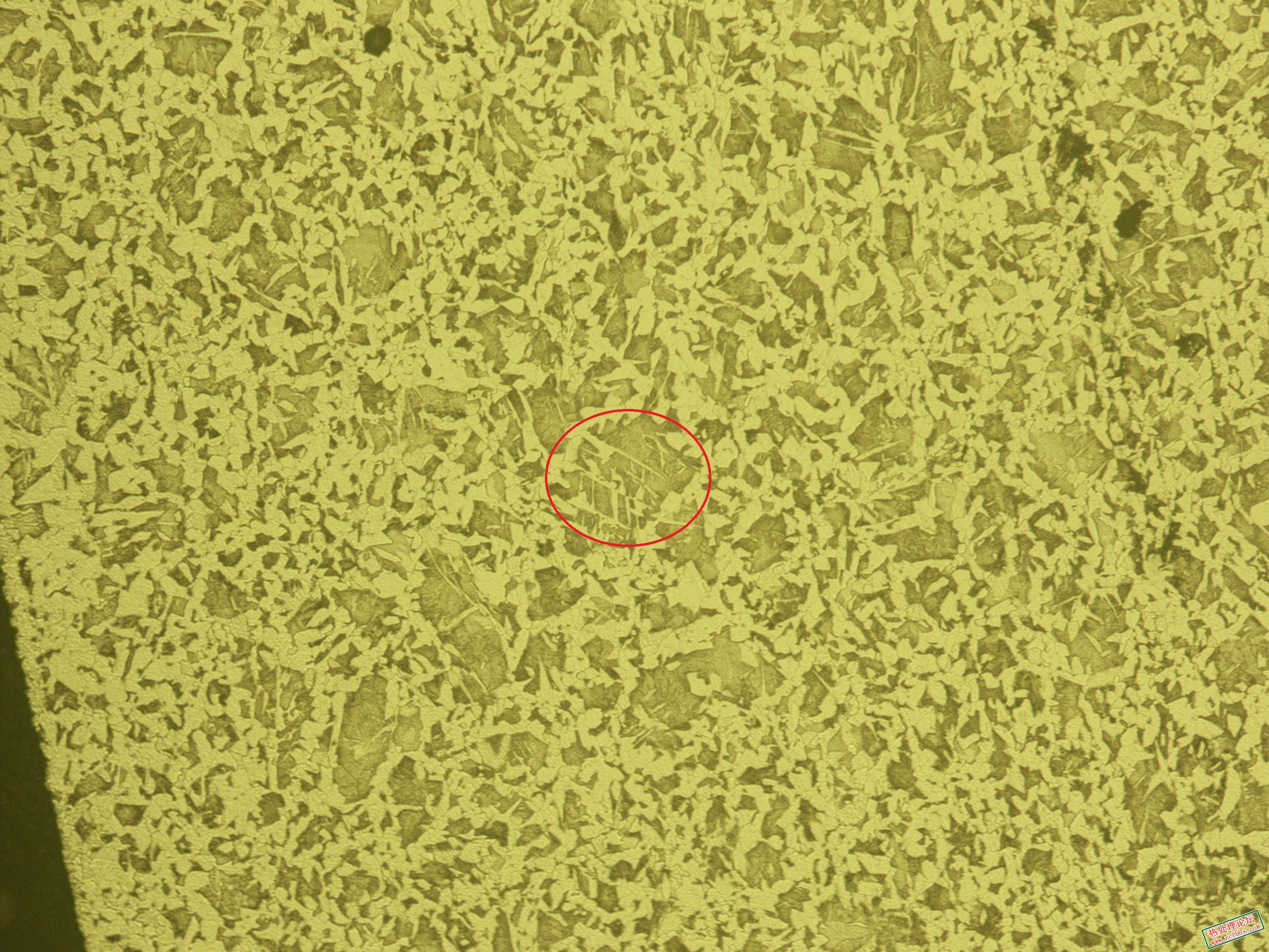

专家伴我看下图中画画红圈的这个是珠光体组织么?为什么这个形状怎么像是刀切的一样。
500*
500*
100*
100*

发表于 2026-7-22 17:25:11 | 显示全部楼层
有梦想的选手 发表于 2025-12-17 13:00
我看就正常珠光体 哪来魏氏组织
魏氏组织是在珠光体内部穿透式的针状铁素体  确实存在 是过烧或者不正确的冷却方式导致的 要注意控制工艺

发表于 2025-5-9 07:58:59 | 显示全部楼层
同意楼上的观点,是魏氏组织,可以参照标准GBT13299评级.

发表于 2025-5-7 20:16:43 | 显示全部楼层
组织不太行,有点魏氏的倾向

发表于 2025-5-13 10:45:28 | 显示全部楼层
我看着是珠光体的

 楼主| 发表于 2025-5-13 15:26:53 | 显示全部楼层
专家,请问一下是什么原因造成这个魏氏体的组织?
签到天数: 367 天
发表于 2025-5-13 18:10:41 | 显示全部楼层
高温会形成维氏组织,如铸造锻造。

发表于 2025-12-17 13:00:55 | 显示全部楼层
新时代热处理 发表于 2025-5-7 20:16
组织不太行,有点魏氏的倾向
我看就正常珠光体 哪来魏氏组织

发表于 2026-8-4 11:18:03 | 显示全部楼层
cjssan 发表于 2026-7-22 17:25
魏氏组织是在珠光体内部穿透式的针状铁素体  确实存在 是过烧或者不正确的冷却方式导致的 要注意控制工艺 ...
第一张图的确有些 看到了

发表于 2026-9-23 18:43:25 | 显示全部楼层
请教一下 不正确的冷却方式具体指什么?什么样的冷却会得到魏氏组织?
