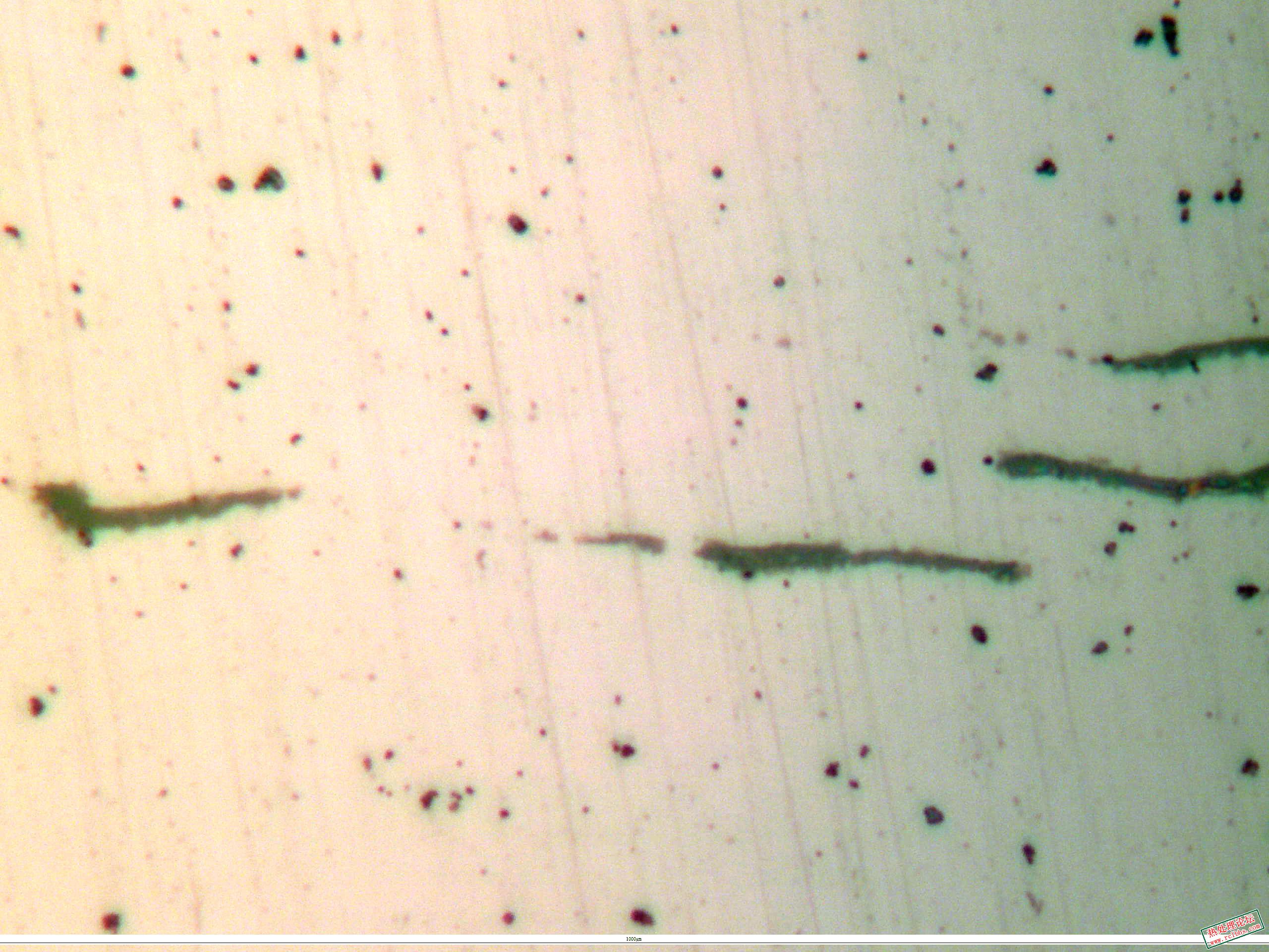

材料:20CrMnTi,状态:原材料,图示中是否为带状组织

发表于 2025-5-5 13:24:12 | 显示全部楼层
不是什么带状组织,应该是夹杂物

发表于 2025-5-6 13:54:25 | 显示全部楼层
非金属夹杂硫化物类,还比较严重,如果用做齿轮,后期可能会提前断裂失效

发表于 2025-5-6 10:29:51 | 显示全部楼层
不是带状组织,应该是硫化物

发表于 2025-5-5 13:47:51 | 显示全部楼层
带状组织是钢的组织缺陷,非金属夹杂是钢的冶金缺陷,前者腐蚀态观察,后者抛光态观察。

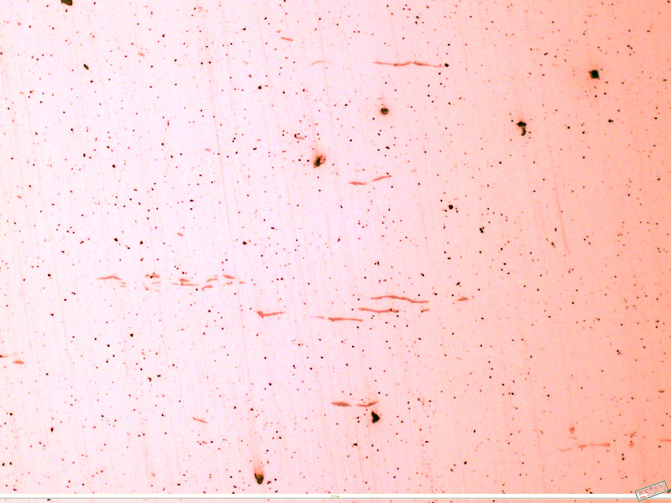

 楼主| 发表于 2025-5-5 11:45:26 | 显示全部楼层
第一张,放大100倍,第二张,放大500倍,未腐蚀

发表于 2025-5-5 13:44:15 | 显示全部楼层
重新研磨抛光,腐蚀后再看吧

发表于 2025-5-6 07:54:44 | 显示全部楼层
倾向于夹杂,重新抛光一下,带状组织的话要用4%硝酸酒精腐蚀一下看看

发表于 2025-5-6 10:10:25 | 显示全部楼层
这是非金属夹杂,哪一家的垃圾材料?

 楼主| 发表于 2025-5-6 10:40:46 | 显示全部楼层
求学者 发表于 2025-5-6 10:29
不是带状组织,应该是硫化物
感谢回复,硫化物多的话是不是也影响切削性能,有的客户明确要求硫含量低于0.0025

发表于 2025-5-6 16:23:13 | 显示全部楼层
带状组织要腐蚀后再看的,楼主的看起来是夹杂物,重新抛光一下再看

发表于 2025-5-7 15:10:24 | 显示全部楼层
观察带状组织要用相应的试样制备方法。需要抛光腐蚀后观察,显然没有腐蚀就看。这样就必然是看到夹杂。如果图便宜购买的是山寨货,就不要看什么带状和夹杂了,垃圾是必然的。如果搞买的是品牌货,这样的金相,那就是假货。
签到天数: 102 天
 楼主| 发表于 2025-5-7 15:26:16 | 显示全部楼层
wangzeshi 发表于 2025-5-7 15:10
观察带状组织要用相应的试样制备方法。需要抛光腐蚀后观察,显然没有腐蚀就看。这样就必然是看到夹杂。如果 ...
感谢回复,公司准备换材料,看来这材料指定不行了,谢谢

发表于 2025-5-9 09:34:05 | 显示全部楼层
硫化物聚集后呈带状分布,酸浸后可见带状组织,这种带状在轧制后不能被消除

发表于 2025-5-9 10:44:33 | 显示全部楼层
这是硫化物非金属夹杂

发表于 2025-5-12 10:06:43 | 显示全部楼层

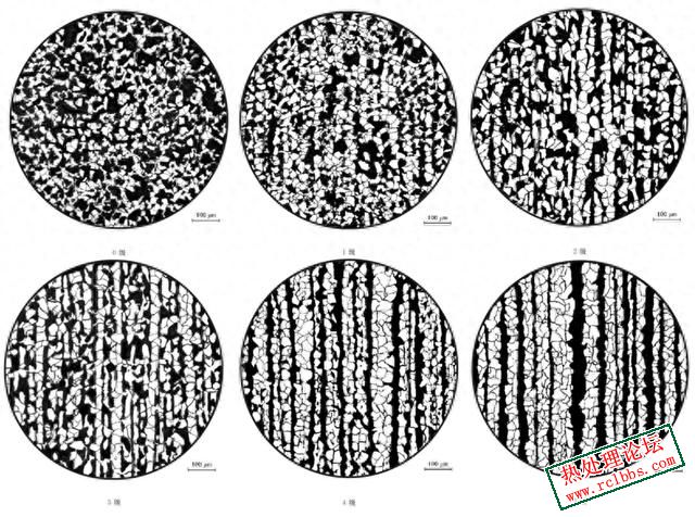

条状的应为硫化物夹杂,基体上的小点点是什么?最好再磨抛一次进行确认。
贴了一张带状组织评级图,可能不是很清晰,可以参考一下,需要腐蚀后观察。
