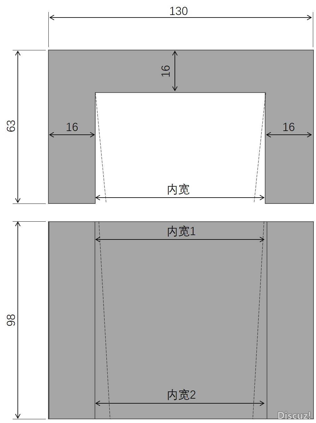

各位大佬,我现在有个工件,热处理变形有点大,希望大家能给一些建议。
问题:
1.淬火后内宽变小0.1~0.25mm左右
2.开档喇叭口,内宽1和内宽2最大差0.2,普遍0.1左右
工艺条件(易普森多用炉渗碳淬火)
1.材料:20CrMoH
2.淬火温度:820℃
3.淬火油温:110℃
4.淬硬层:HRC58,深度1.3mm
5.工艺过程:
        锻造→等温正火→缓冷→淬火→回火
图1:工件尺寸形状
工件形状尺寸
工件形状尺寸

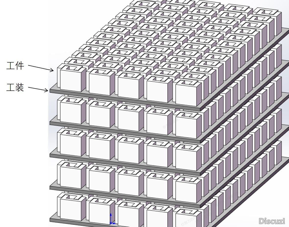

图2:工件在炉内摆放方式
工件摆放方式
工件摆放方式

发表于 2025-4-19 15:04:54 | 显示全部楼层
换个装炉方式试试,开口朝下装

换个装炉方式试试,开口朝下装
嗯,可以考虑试几个,计划一下试试

希望有经验的大拿能给一些建设性的意见,
另外这么变形的内因是什么?

发表于 2025-4-19 17:45:47 | 显示全部楼层
装炉方式,多试几种,比如吊装也是可行的,还有就是,机加工的时候,最好有一道小余量走刀过程,消除应力,还有一种就是,如果变形这一块很一致,那前面加工的时候就做成反锥度的,一变形,刚好,我们以前做剃齿的齿轮就是这么干的。

发表于 2025-4-21 08:14:14 | 显示全部楼层
老村长 发表于 2025-4-19 17:33
嗯,可以考虑试几个,计划一下试试
对于此类产品,您的装炉方式没有问题,从热处理工艺跟搅拌上下功夫吧。。口朝下的装炉方式不可取

签到天数: 102 天
发表于 2025-4-21 09:39:06 | 显示全部楼层
建议哈:先从装炉方式这一块进行跟踪验证,再就是,如果变形很一致,热前就做成反锥度的,我公司做齿轮的,变形超过0.06,我们就接受不了了,所以,对于装炉方式非常关注,像你这种我们都是采取开口朝下
签到天数: 1896 天
