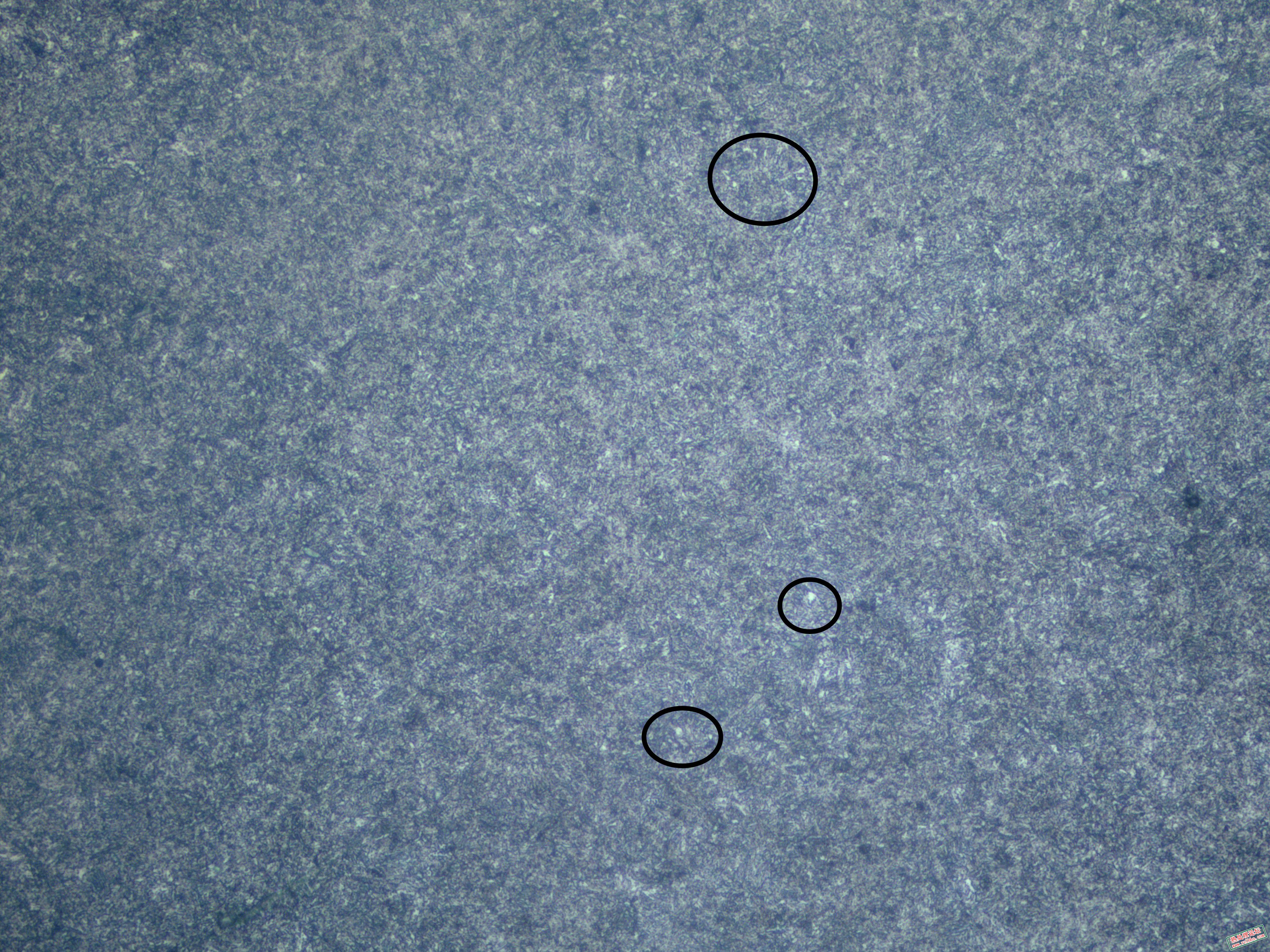

请专家看下,40Cr中频淬火,黑圈中圈出来的是未熔铁素体还是未熔碳化物500倍
500倍
500倍

发表于 2025-4-14 14:31:50 | 显示全部楼层
这个材料是不会有碳化物的,如果制样没有问题,那么就是铁素体.

发表于 2025-4-14 16:30:46 | 显示全部楼层
楼主腐蚀太深了,屈氏体也被掩盖住了。不利于组织分析。
下次可以把观察倍数放大一些,到400X左右。
就这张上传的照片来看,只能推断是铁素体,而不是看出来是铁素体。

发表于 2025-4-14 17:43:48 | 显示全部楼层
这是基体素材的金相组织吧,如果是淬硬层表层组织,组织很细。

 楼主| 发表于 2025-4-14 18:29:58 来自手机 | 显示全部楼层

 楼主| 发表于 2025-4-14 18:31:16 来自手机 | 显示全部楼层
DELETE 发表于 2025-4-14 17:43
这是基体素材的金相组织吧
是中频区域表面的组织!!!

发表于 2025-4-15 11:26:33 | 显示全部楼层
未熔铁素体,是淬火温度太低或保温时间太短 所致。

发表于 2025-4-15 14:58:36 | 显示全部楼层
呵呵,有这么大块的渗碳体的话,不晓得你这个材料有好差:lol:lol

发表于 2025-4-15 17:29:04 | 显示全部楼层
这个组织没问题!不用太纠结!

发表于 2025-4-16 20:01:53 | 显示全部楼层
和2楼观念一样,这个材料是不会有碳化物,如果制样没有问题,那么就是铁素体

发表于 2025-4-20 17:28:57 | 显示全部楼层
这个点点F 关注干嘛  直接合格走一波

发表于 2025-4-21 08:26:44 | 显示全部楼层
金相组织图片看的不是很清楚,就目前的结果来看,可能是未溶铁素体或金属氮化物,如果想准确确定组织,可以做一下局部的EDS。

发表于 2025-5-22 02:30:40 | 显示全部楼层
铁素体,这个料不会有碳化物

发表于 2025-5-22 09:43:52 | 显示全部楼层
中频淬火工艺做到这样的组织可以了,有点未溶铁素体正常的不必要深究。就是其他设备调质做的多少也会有点的。

发表于 2026-9-28 16:21:41 | 显示全部楼层
就这张 ...
只能推断是铁素体,而不是看出来是铁素体。 无人从组织特征入手辩识,如果成分偏析呢?高碳区域出现碳化物是有可能滴。
签到天数: 480 天
发表于 2026-10-6 13:51:57 | 显示全部楼层
wanggong 发表于 2026-9-28 16:21
只能推断是铁素体,而不是看出来是铁素体。 无人从组织特征入手辩识,如果成分偏析呢?高碳区域出现碳化 ...
所以需要更清晰的照片才可以判断。
