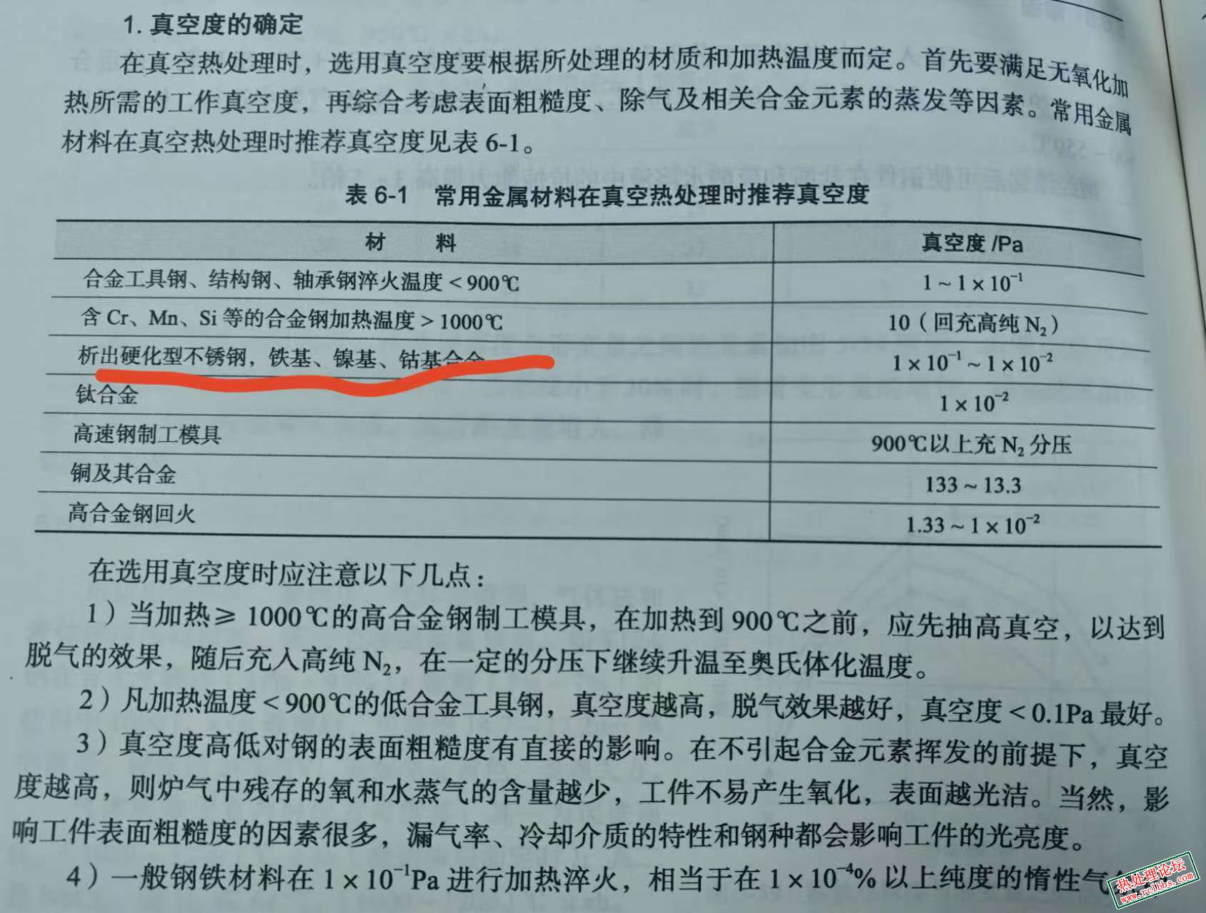

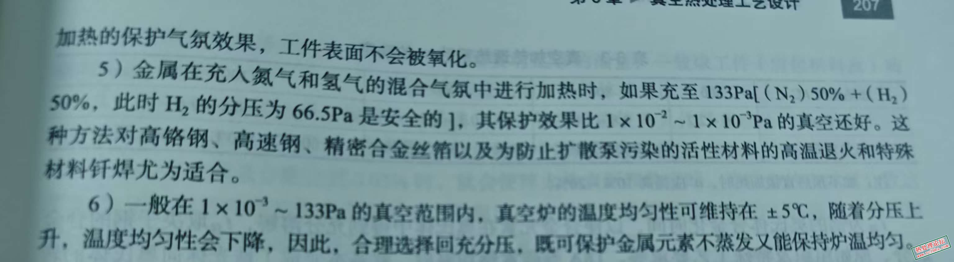

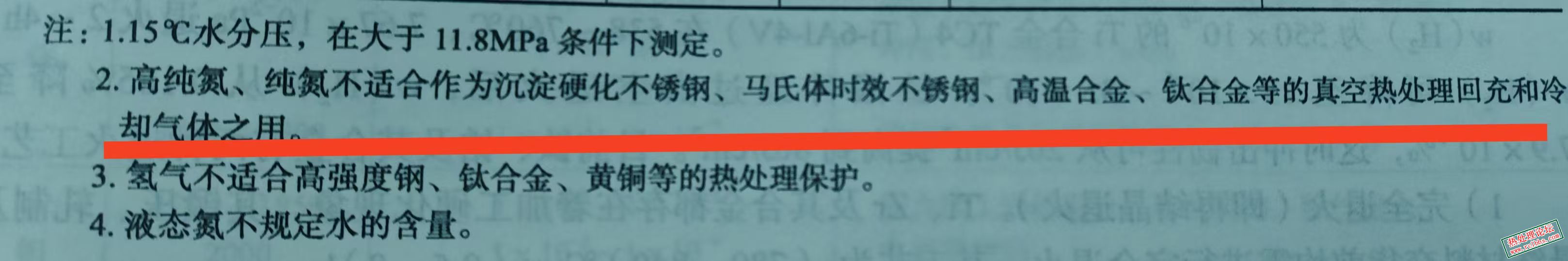

发表于 2025-2-26 09:25:51 | 显示全部楼层
前几年,有涉及真空设备的高速钢热处理工艺。
个人理解的是,你可以换一种思路,因为这个问题类似于:
在850°下的碳势0.5%和900°的碳势0.5%,然后问850°和900° 碳势一样?
受你影响,我也瞧瞧真空设备了 ,希望能共勉,学无止境

 楼主| 发表于 2025-2-28 16:47:26 | 显示全部楼层
在 ...
您好,问下你这个是什么书啊
