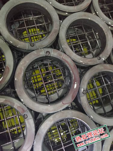

零件在盐浴淬火后外观总是发红,炉子也检查过,请各位技术大拿判断下是哪里的问题

不是清洗的问题,就是碳势太高

发表于 2025-9-23 22:41:22 | 显示全部楼层
查一下是否接触过酸性的物质。你可以找一个盐浴淬火后,清洗前的工件,撒一些实验室的硝酸看一下,是否会加重很多。如何会,
那么建议进炉前找一个件做下喷丸(仅测试),盐浴淬火后看颜色,如果不红。找一下前序接触冷却液,或者清洗之类的,看哪里是有酸性物质。
当然盐浴后接触酸性,会更红,H+会和亚硝酸盐的亚硝酸根反应,之后氧化铁离子。

这个可以考虑是表面清洗不充分与盐浴淬火冷却耦合的问题
