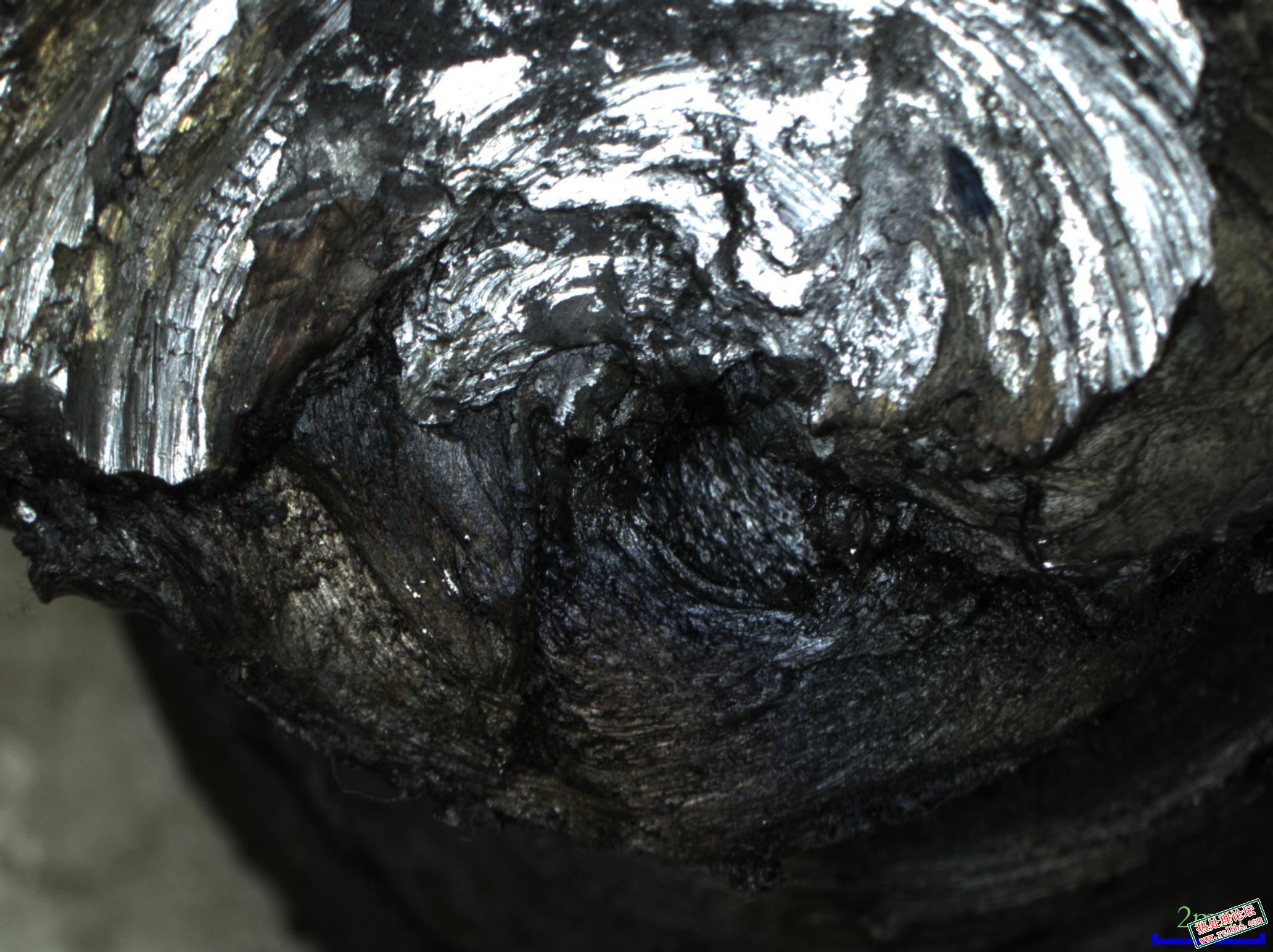

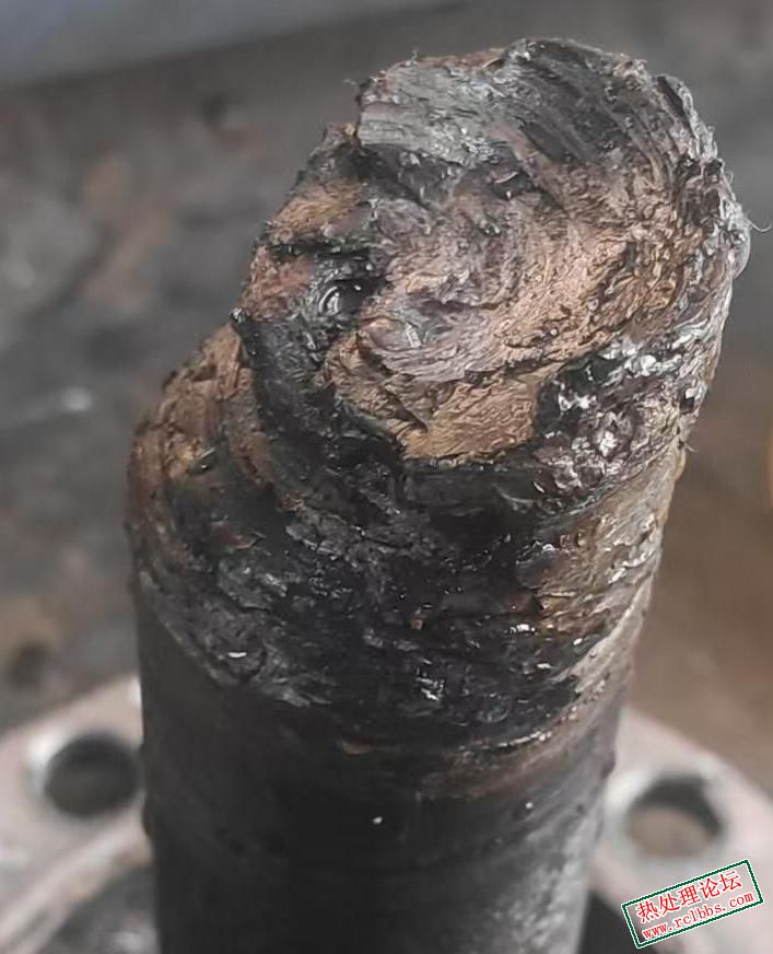

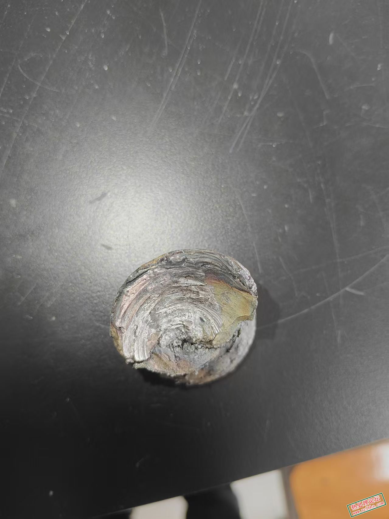

热处理:40Cr调质+中频。请问各位专家,裂纹源大概在哪个部位?

发表于 2025-1-7 13:19:43 | 显示全部楼层
不同意17楼的分析结论,未知原因摩擦发热→组织转变→强度降低→断裂发生。
我的分析结论更倾向于:中频软带→强度不足→超寿命使用→断裂发生→断口摩擦→组织转变。
到底是哪种更加准确,需要观察断口2侧的轴外径磨损情况。
① 如果断口2侧的外径都有明显的磨损,并且程度接近,则 17楼的推测比较接近。
② 如果断口2侧的外径只有1侧的外径面有的磨损,或者2侧外径都有磨损但程度差异较大,则我的推测比较接近。

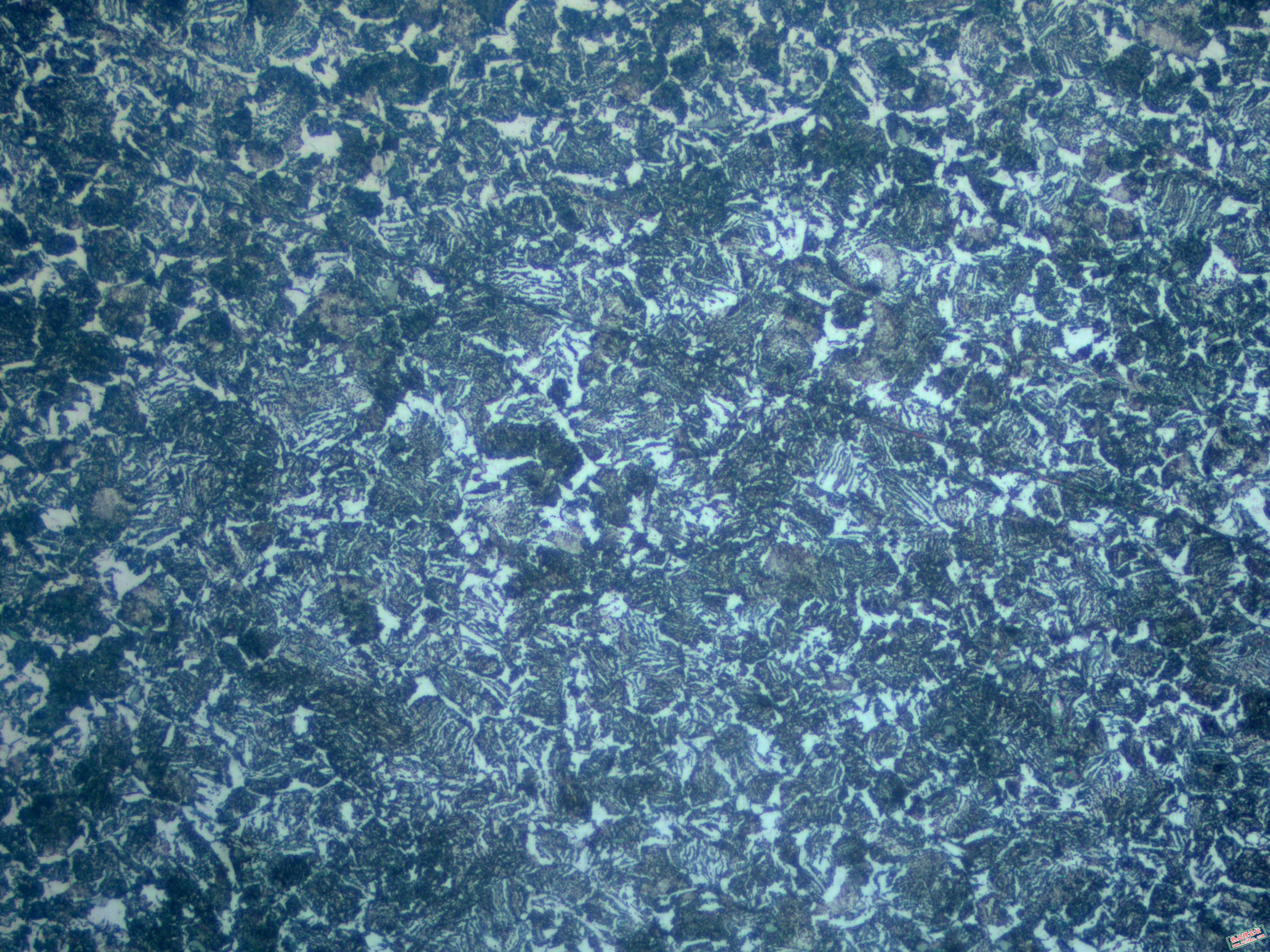

发表于 2025-1-6 10:12:20 | 显示全部楼层
zhouhaohui 发表于 2025-1-5 16:50
接上!!!!!!!
这是基体组织,怎么感觉没有调质处理,还是说发生故障时候温度过高,重新正火了。
是回火索氏体组织+铁素体,应该是做过调质。铁素体如何出现的,做下零件其它未受影响区域的金相对比一下,再分析原因。

 楼主| 发表于 2025-1-5 16:50:48 | 显示全部楼层
接上!!!!!!!

sdytlll 发表于 2025-1-6 10:12
是回火索氏体组织+铁素体,应该是做过调质。铁素体如何出现的,做下零件其它未受影响区域的金相对比一下 ...
基体硬度197HBW,中频淬火区(距离表面1mm)硬度21HRC,中频淬火区组织也是F+P

签到天数: 481 天

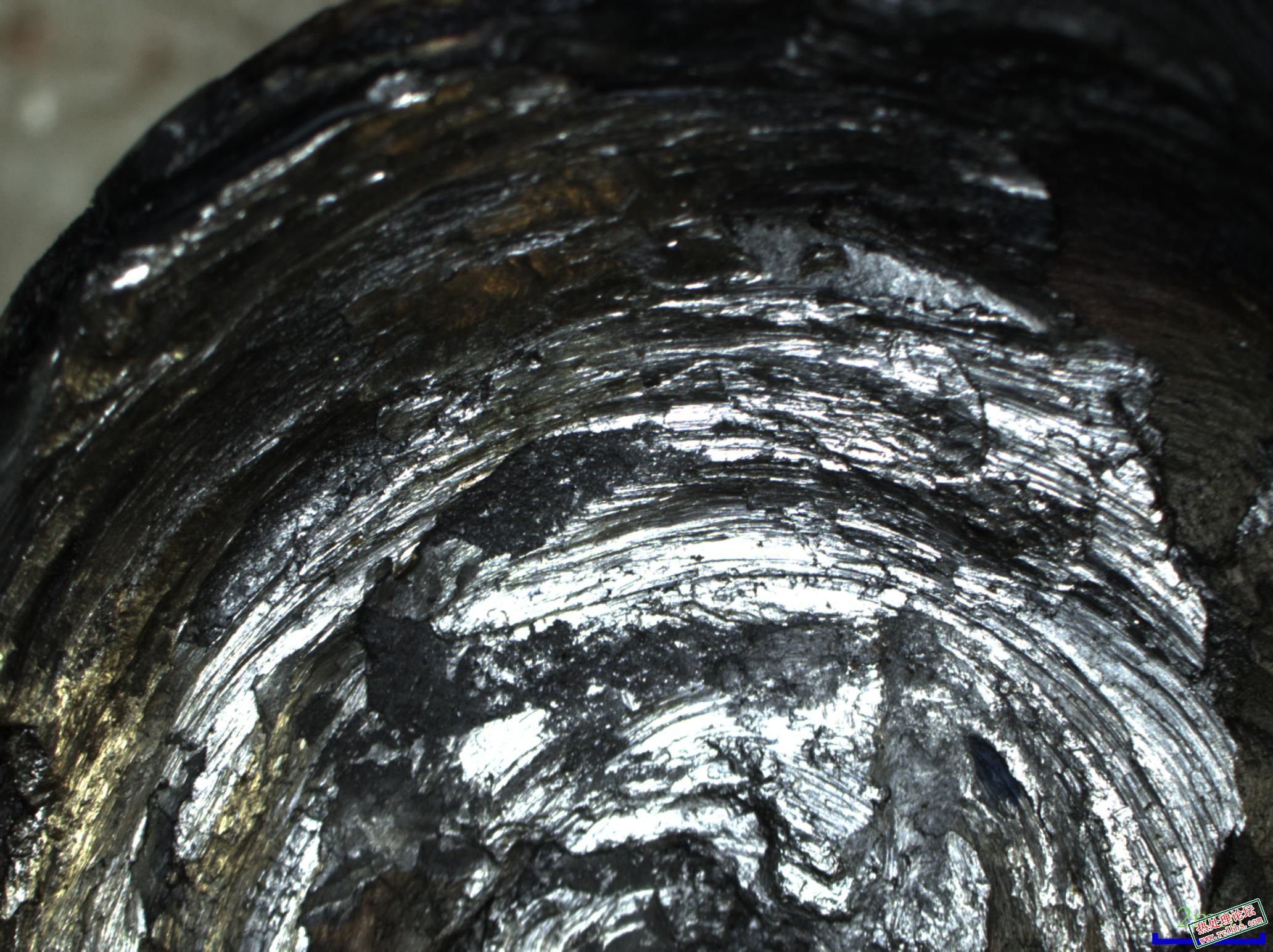

发表于 2025-1-6 11:16:09 | 显示全部楼层
看组织照片应该是做过调质的,断裂看上去是强度不足导致的。
发生起始点,因为磨损的太严重了,无法分辨。
有个奇怪的地方,图2中,断口1点到2点方向区域有明显的颜色不同(黄绿色三角区域),不知道是不是有异常材料嵌入到基材上。
如果排出了异常材料的话,失效的原因大概率是在作中频淬火的时候有局部位置出现了软带。

发表于 2025-1-6 11:20:17 | 显示全部楼层
那就是调质时加热温度低,没有完全奥体化,残留了太多铁素体。中频淬火也是这组织,这硬度,等于没做处理。这种组织下,那轴断裂自然是强度不够了。

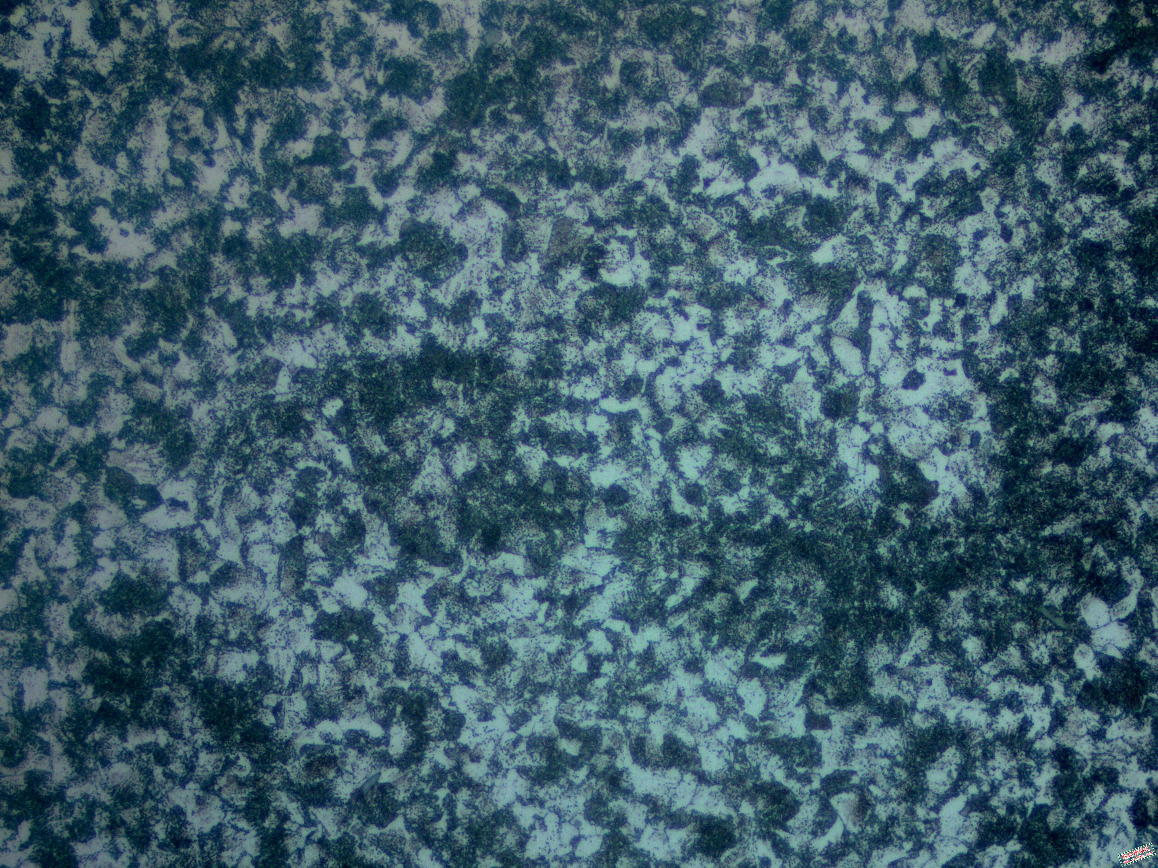

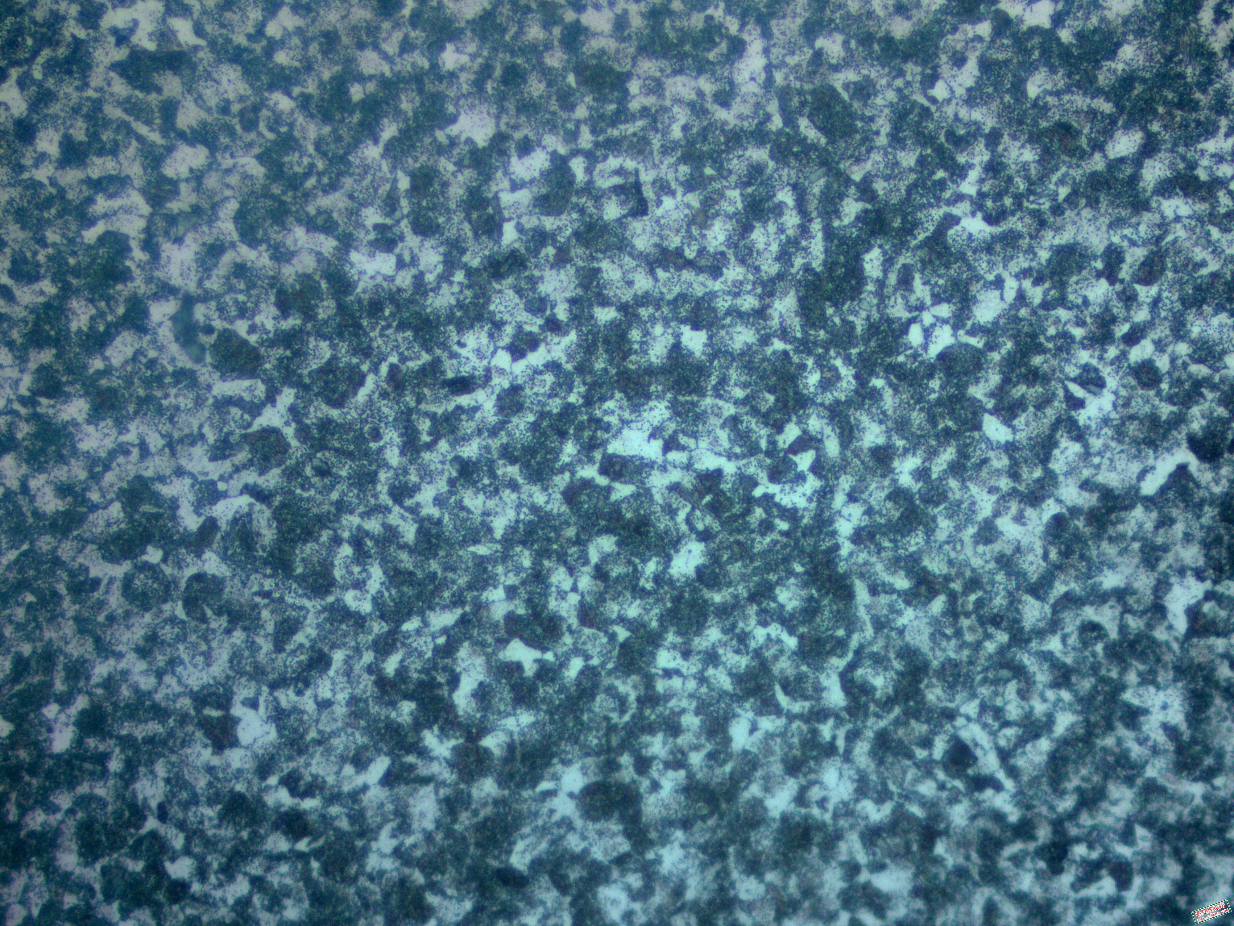

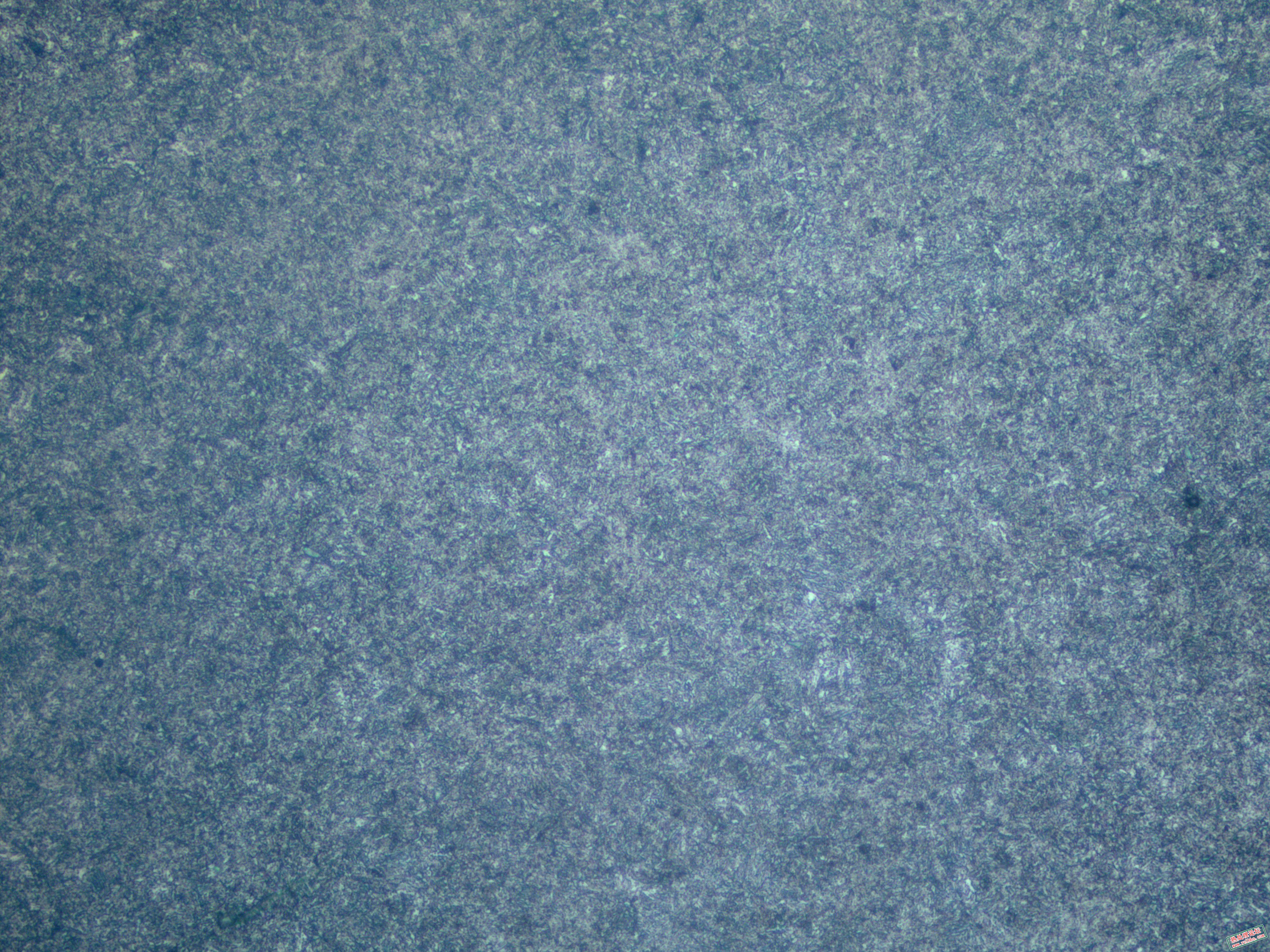

 楼主| 发表于 2025-1-6 18:33:31 | 显示全部楼层
sdytlll 发表于 2025-1-6 15:39
象你说的做一轴纵剖面全截面金相检查,对比一下远离断口地方的表层、过渡区和基体的组织对比就知道了。
这是远离断口基体组织,远离断口中频区域硬度48~50HRC,请问下图调质组织中铁素体是未熔的还是析出的?
下图第一张是靠近断口中频,第二张是远离断口基体,第三组是远离断口中频 都是500X

发表于 2025-1-7 07:52:55 | 显示全部楼层
同意17楼说法,摩擦生热且温度达到了该材料球化退火的温度(第1、2张图显示球化退火组织)。第3张图可以认为基体正常组织(因为不知道取样离轴表面的深度,考虑40Cr淬透深度,在离表面一定深度会出现第3张图组织)。第4张图回火马氏体,正常中频淬火回火组织。按楼主发图片顺序1-4。

 楼主| 发表于 2025-1-7 08:20:54 | 显示全部楼层
k克劳德 发表于 2025-1-6 20:59
个人认为是经过长时间摩擦生热后强度不足断裂的。
16楼的第一张是靠近断口中频,第二张是远离断口基体,第三组是远离断口中频
2楼图片是靠近断口基体组织
都是500X
而且该故障件是超过设计里程范围发生断裂
