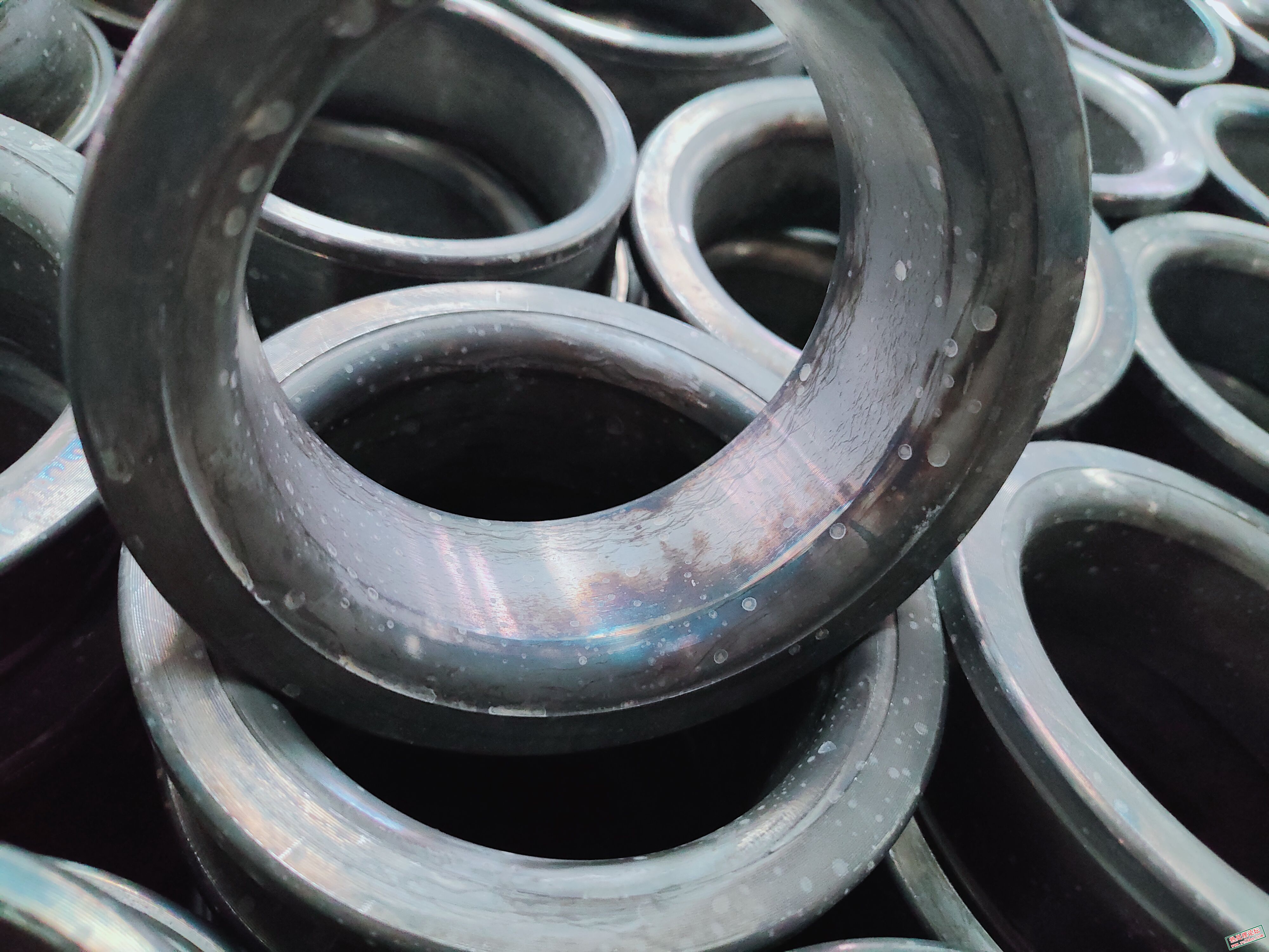

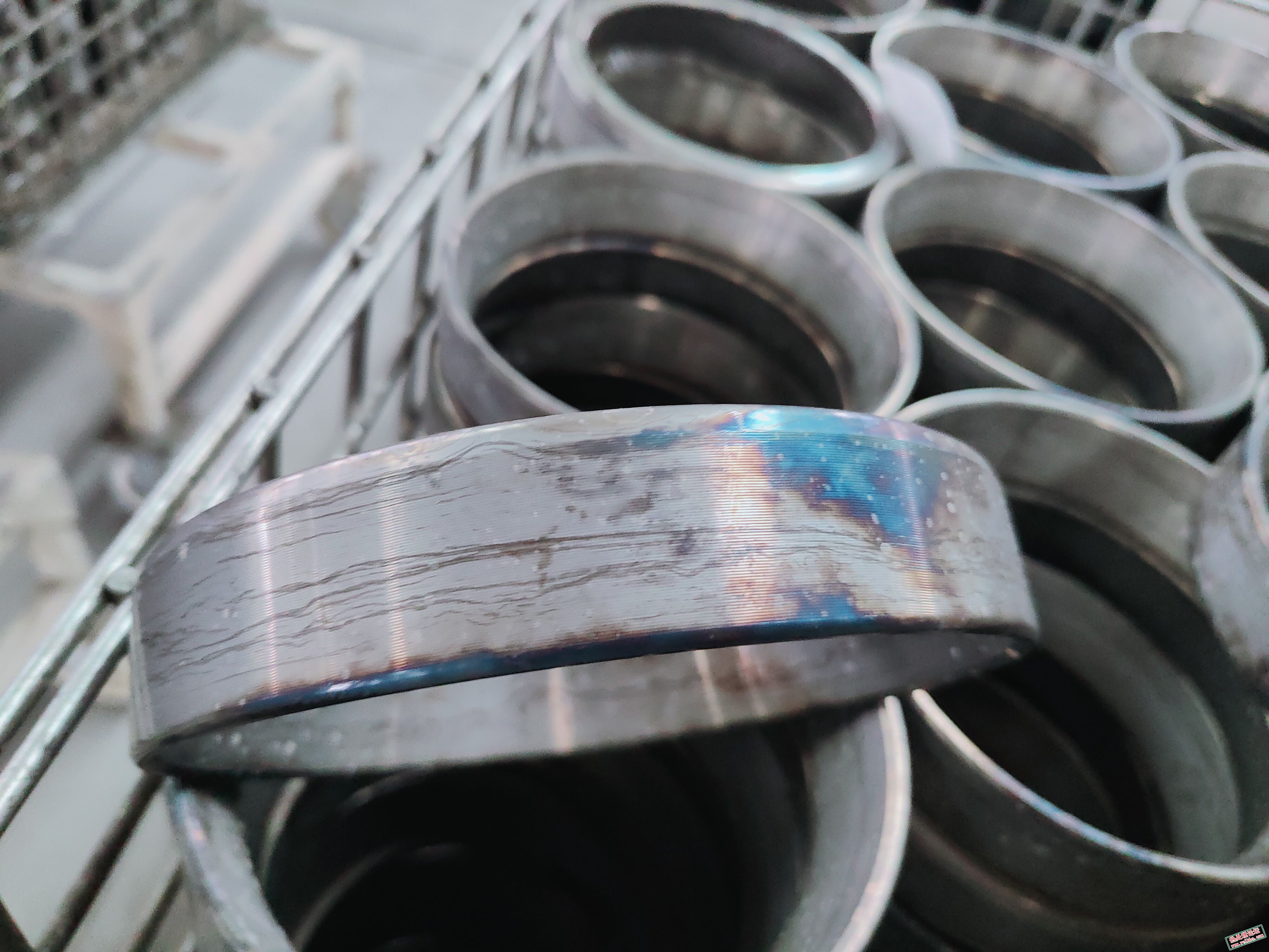

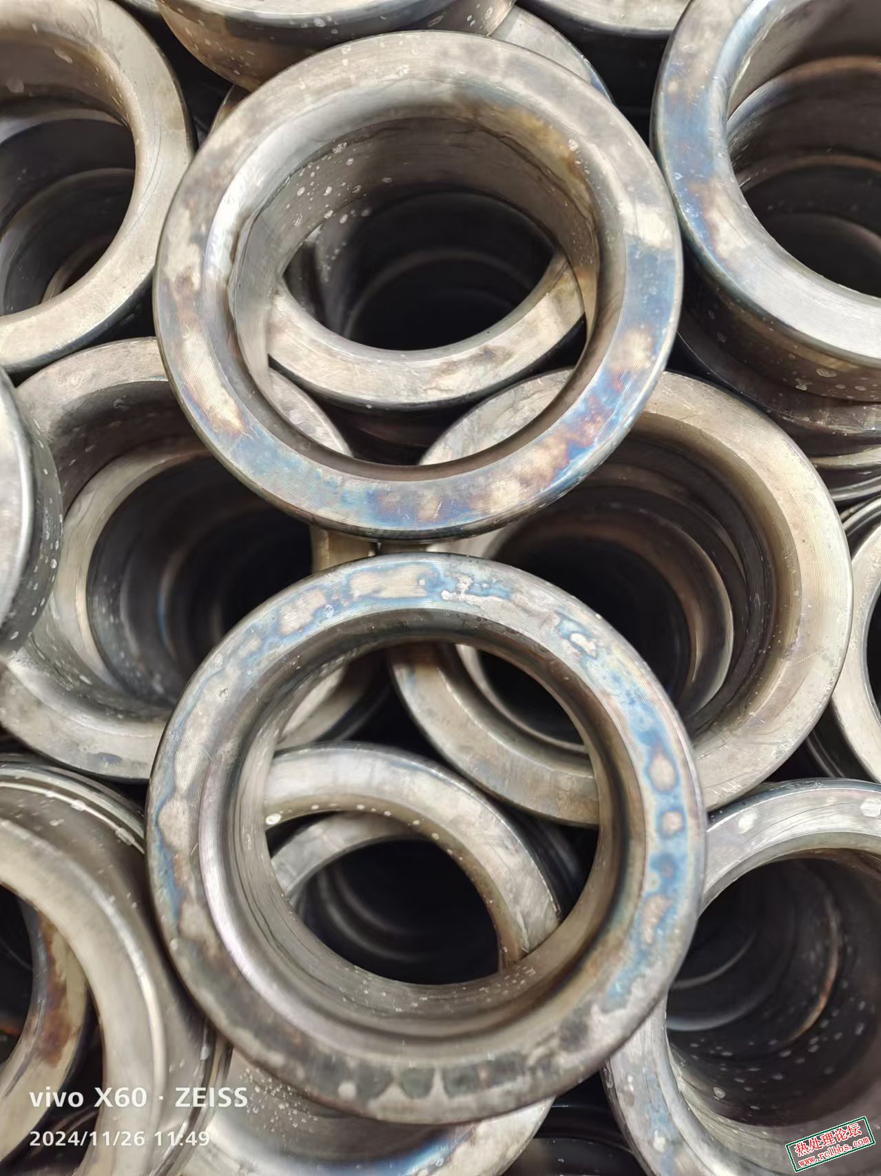

近期,网带炉加工的轴承产品局部区域呈现蓝色,更有甚者颜色较黑,求助各位高工是什么原因造成的,油帘也检查了,排废气的管道也通了,硬度合适,炉子是杭州金舟的网带炉,有没有什么办法解决这一问题?

出现该类问题原因较多,主要原因可能是油中水分超标、炉子轻微漏气、油帘封闭不好等导致的轻微氧化。

赞同你的说法,这种颜色肯定是氧化造成的,所以就要查什么地方导致它氧化了

氧化了,检查一下是不是漏气了
