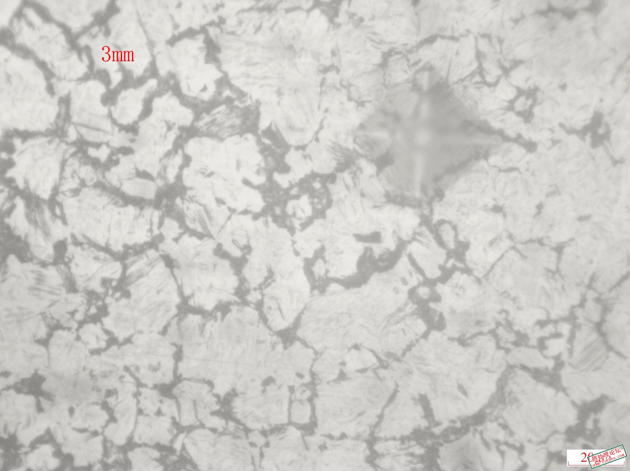

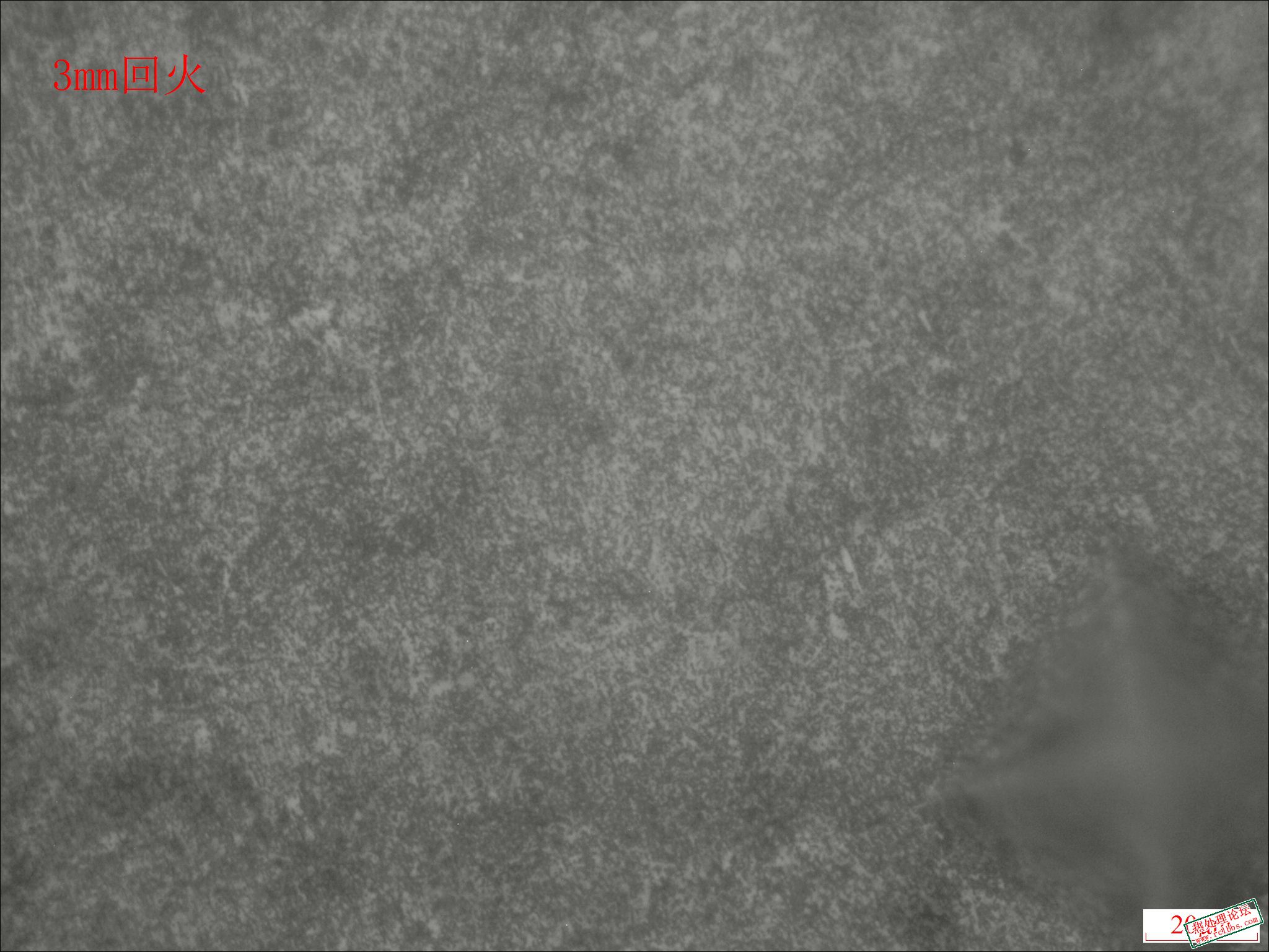

45钢,直径42的小试棒,单件淬火,表面硬度57HRC,长度方向一半位置取样,截面淬硬层与非淬硬层过渡区的组织为屈氏体+马氏体,590回火后还是检测过渡区的组织,验证屈氏体是否转变成回火索氏体
840淬火
840淬火
淬火后590回火
淬火后590回火

发表于 2024-11-12 07:43:28 | 显示全部楼层
菜鸟yi 发表于 2024-11-11 20:07
请问一下专家,您所指的球化是指屈氏体中片状渗碳体开始球化吗?
   从你的发的图片来看,里面的碳化物已经很明显了,这就是我说的碳化物球化。如果回火温度低,比如500℃回火,这时候45#钢的屈氏体会比较容易腐蚀,就能看出来原来的屈氏体区域。

发表于 2024-11-11 15:16:50 | 显示全部楼层
确实不能转变,但是很高的回火温度回火以后,想要观察到就不明显了。像你这个已经开始球化,基本很难看出来了。

发表于 2024-11-12 08:15:16 来自手机 | 显示全部楼层
dzkyx1314 发表于 2024-11-12 07:43
从你的发的图片来看,里面的碳化物已经很明显了,这就是我说的碳化物球化。如果回火温度低,比如500℃ ...
您好,我只是借个楼向您请教,不是楼主。

签到天数: 212 天
发表于 2024-11-12 08:20:13 来自手机 | 显示全部楼层
感应热处理 发表于 2024-11-12 08:15
形似神不是,偷梁换不了柱。
高温回火后,还真的分不清哪些是屈氏体,还以为是成分偏析

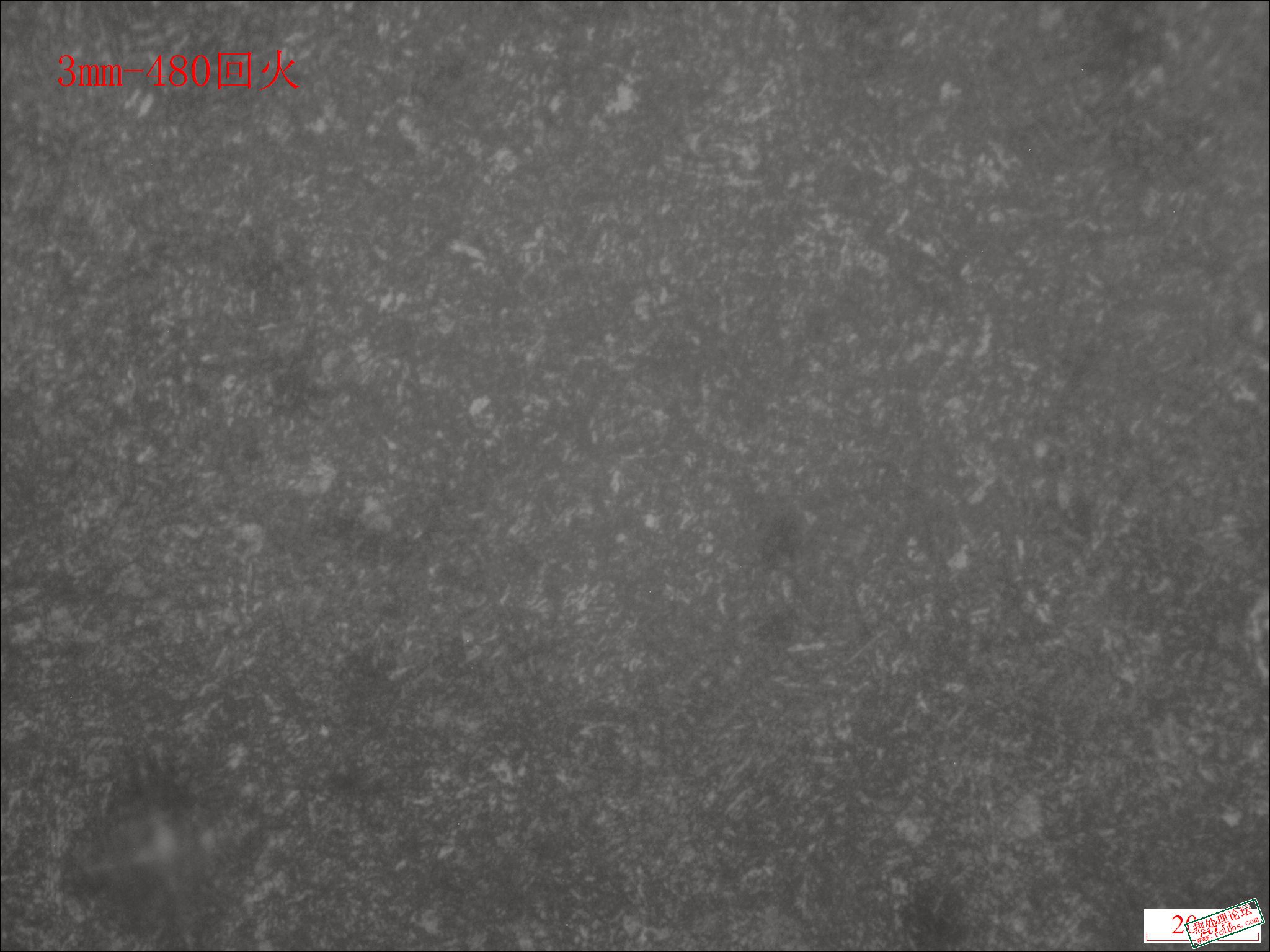

再发一张480回火,还是3mm位置的进项

 楼主| 发表于 2024-11-14 11:58:57 | 显示全部楼层
以前晶粒周围疑似偏析组织的,可能不是偏析,就是屈氏体高温回火后组织

高温回火后硬度肯定是变低了,这类似做球化退火降硬度

发表于 2026-9-24 09:17:06 | 显示全部楼层
你这金相做的图淬火组织可以看出,回火组织啥也看不清
