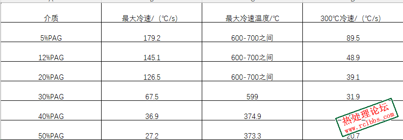

发表于 2026-10-8 13:55:56 | 显示全部楼层
没见过有范围要求,这个还是要根据自己的使用要求来调配的。不同浓度下最大冷却速度的点和300℃下的冷却速度差异都很大,以下是我们做过的测试数据,供参考
