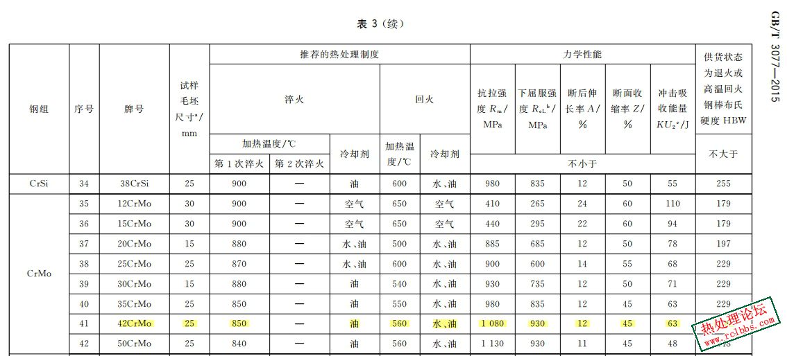

国标3077要求热处理后材质的冲击功大于63J。
我想请教各位大佬,你们做过棒材没有热处理的冲击功吗?热轧钢棒的冲击功。
我做了一下,热轧原材料的冲击功才个位数......按道理不做热处理也不应该是各位数啊。各位大佬谁做过请解答一下
顺便问下,为啥热轧原材料的冲击功这么低呢?
按照国标要求热处理后的样品还没做冲击功。
做的是KU2

这个是不一定的,珠光体型的组织性能冲击不一定就很高,我最近也做过类似的材料,正火回火后强度也能满足要求,但冲击是个位数,调质状态冲击都是100多,我这个还是锻件,所以你们领导说的是不成立的,同时热轧圆棒组织也是不均匀的,硬度可能比你想象的要高

热轧态材料以珠光体+网状铁素体组织为主,抗冲击很差。标准中的调质状态,是综合力学性能最好的状态,这怎么可以比较。调质状态组织好的情况下,冲击功可以过百。

  主要是这个材料热轧状态都是较粗的粒贝和上贝,这种组织的冲击功本来就差。一切按照标准执行。

冲击值是和材料的组织有关的,热处理是能调整材料组织的

原材料是热轧的,附带的质量说明书GB/T3077-2015。
标准试块,55mm长,10mm方。U型缺口2mm深。2号摆锤
我做好几次都是个位数冲击功。
联系钢厂检测室,他们是热处理后做的,我是想来论坛问问前辈,看是什么原因导致他冲击功低的。低的也有点太离谱了。多学习学习。

这个很正常,不然要热处理干嘛,原材料性能肯定是不合格才需要热处理的

过热后钢的力学性能,尤其是冲击显著降低。
