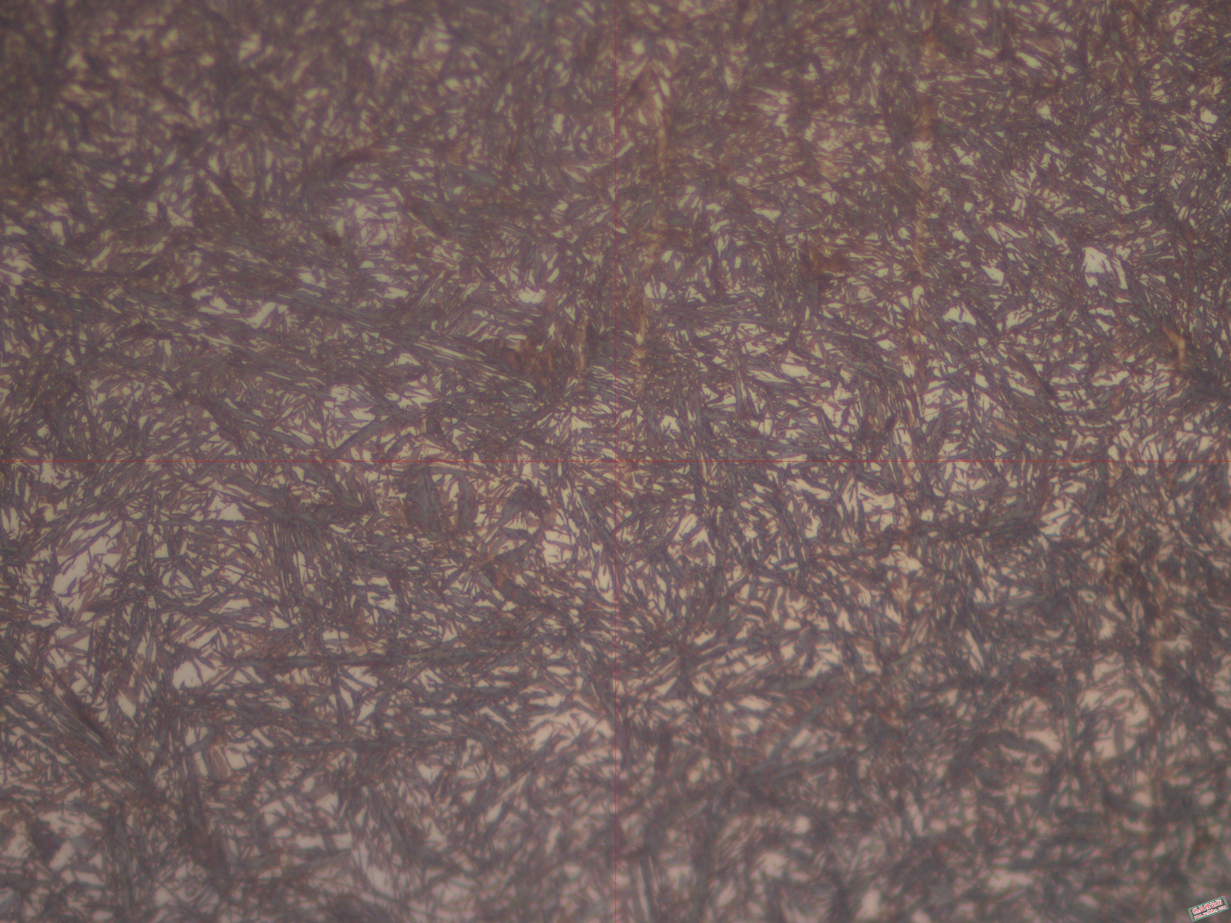

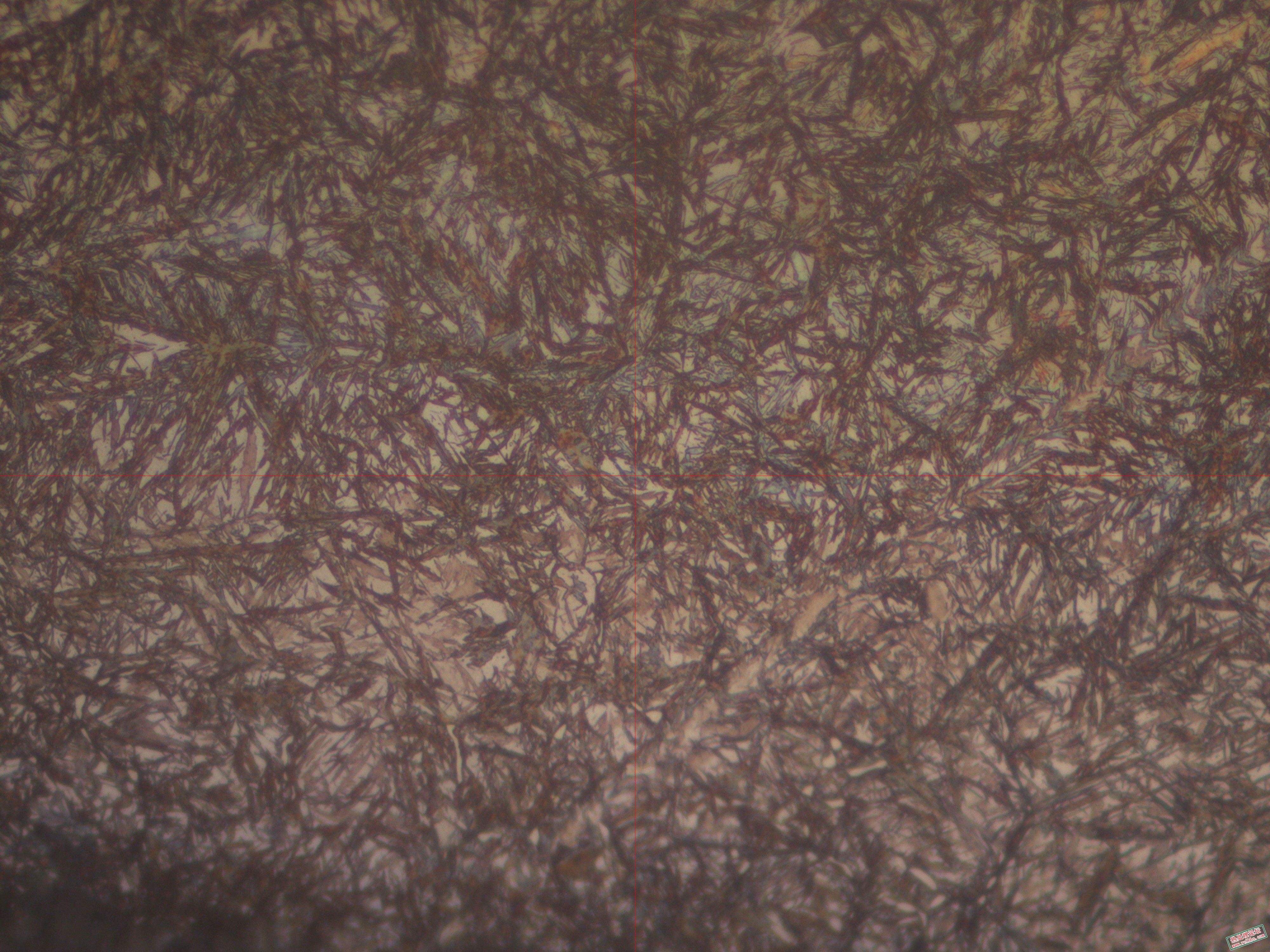

这两张图按GBT25744评级,评4级是不是低了

呵呵,粗大得很哦,一般是1-5级是合格,这个有6级了

 楼主| 发表于 2024-6-27 19:32:36 | 显示全部楼层
都是500X的图片!!!!!!!

从图片看最低6级。如果有标尺,超过图谱6级的话,可以评定>6级。

GBT25744好像没有规定多少级为合格的?

这个只是一个金相评级标准,技术要求见产品相关标准或者内部技术协议。

你这个没放标尺    按这个倍率起码6级  估计还超6级。怎么干出这么差的组织,我上一次遇到这种,磨削的时候直接开裂。

我也不清楚供应商热处理情况

残余奥氏体还好,马氏体严重超差了
