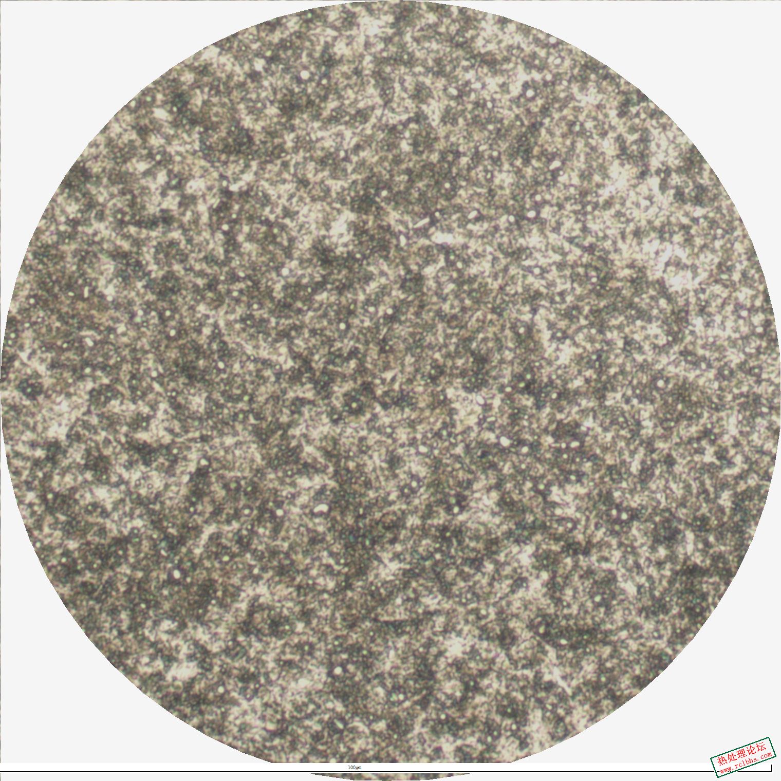

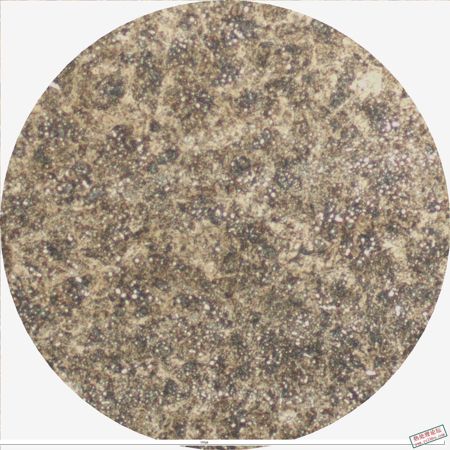

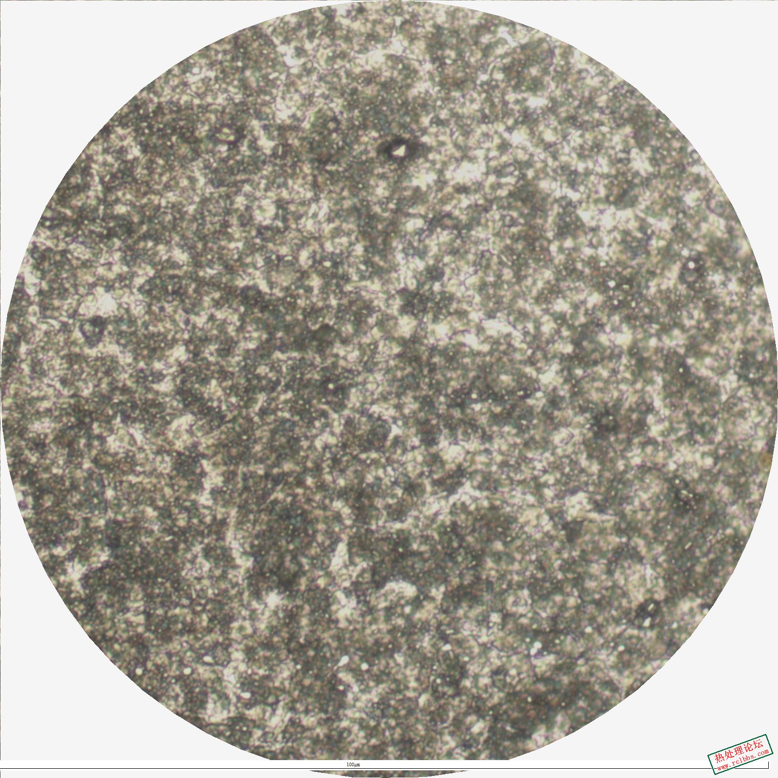

发表于 2024-5-30 11:13:15 | 显示全部楼层 |阅读模式
500X
500X
500X
500X

发表于 2024-6-5 07:58:43 | 显示全部楼层
腐蚀太深了吧,组织不清楚,有干扰点

发表于 2024-5-31 10:51:28 | 显示全部楼层
个人意见能达到3级,仅供参考

签到天数: 424 天
 楼主| 发表于 2024-5-30 13:44:41 | 显示全部楼层
大佬帮看看是几级组织
签到天数: 280 天
发表于 2024-5-30 15:43:40 | 显示全部楼层
个人意见能达到4级甚至4级多一些
签到天数: 424 天
 楼主| 发表于 2024-5-31 08:16:16 | 显示全部楼层
木子首晨 发表于 2024-5-30 15:43
个人意见能达到4级甚至4级多一些
我接触时间不长,腐蚀的太久了,看不到组织了,这张照片是重新抛光腐蚀后拍的
签到天数: 1025 天
发表于 2024-5-31 11:20:10 | 显示全部楼层
4级吧,合格的。。。。

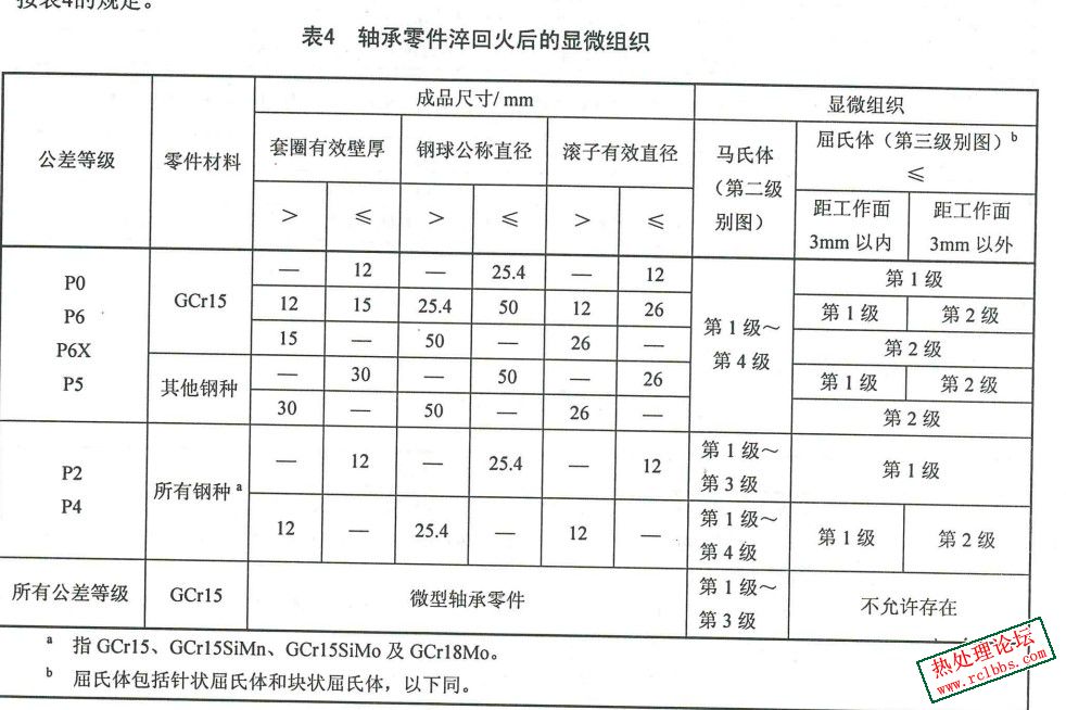

签到天数: 424 天
 楼主| 发表于 2024-5-31 15:37:23 | 显示全部楼层
bukunde 发表于 2024-5-31 11:20
4级吧,合格的。。。。
马氏体不是2-3级合格吗?
签到天数: 424 天
 楼主| 发表于 2024-5-31 15:38:40 | 显示全部楼层
木子首晨 发表于 2024-5-31 10:51
个人意见能达到3级,仅供参考
马氏体1-4级是怎么变化的?可以说一下吗?
签到天数: 1025 天
发表于 2024-5-31 15:52:27 | 显示全部楼层
284474121 发表于 2024-5-31 15:37
马氏体不是2-3级合格吗?
看应用的,要求不高的,1-5级都可以判定合格。
签到天数: 424 天
 楼主| 发表于 2024-5-31 16:36:29 | 显示全部楼层
5级都有粗马了?也合格?
签到天数: 1025 天
发表于 2024-5-31 17:08:52 | 显示全部楼层
284474121 发表于 2024-5-31 16:36
5级都有粗马了?也合格?
记错了,不好意思。按JB/T 1255-2014定。
