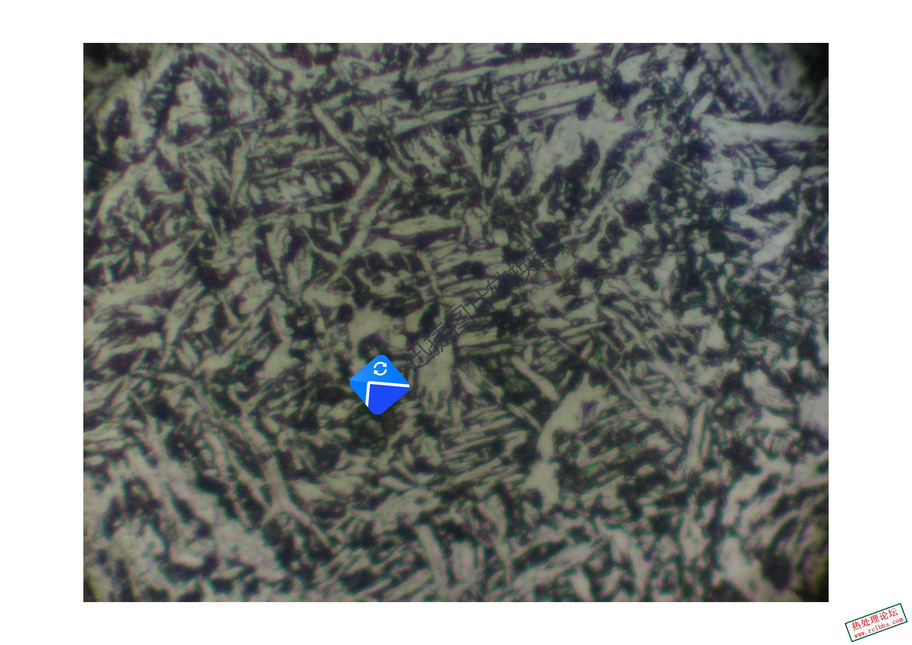

查看: 9876|回复: 28
[原创] 请教下老师傅,心部这个组织是什么,怎么造成的
签到天数: 190 天
发表于 2024-5-12 15:07:22 | 显示全部楼层 |阅读模式
材料:20Cr
渗碳温度:900度
保温时间:8小时30分
降温淬火,淬火温度:780度
回火温度:160度
回火时间:3小时

发表于 2024-5-13 11:25:01 | 显示全部楼层
    按客户这个要求,那就是需要降温淬火才能满足芯部硬度要求,现在24HRC已经硬度下极限了,适当提高一点吧,800-810淬火就差不多了。
   至于你说芯部做到48HRC会不会脆,这个和产品服役状态有关系。芯部为板马,韧性还是很好的。而且有人做过验证,齿轮芯部硬度在43HRC的时候,性能最佳。

签到天数: 1158 天
发表于 2024-5-13 08:27:06 | 显示全部楼层
属于粗晶粒钢,工件,装炉,冷却,建议880淬火
回复 顶 1 踩 0

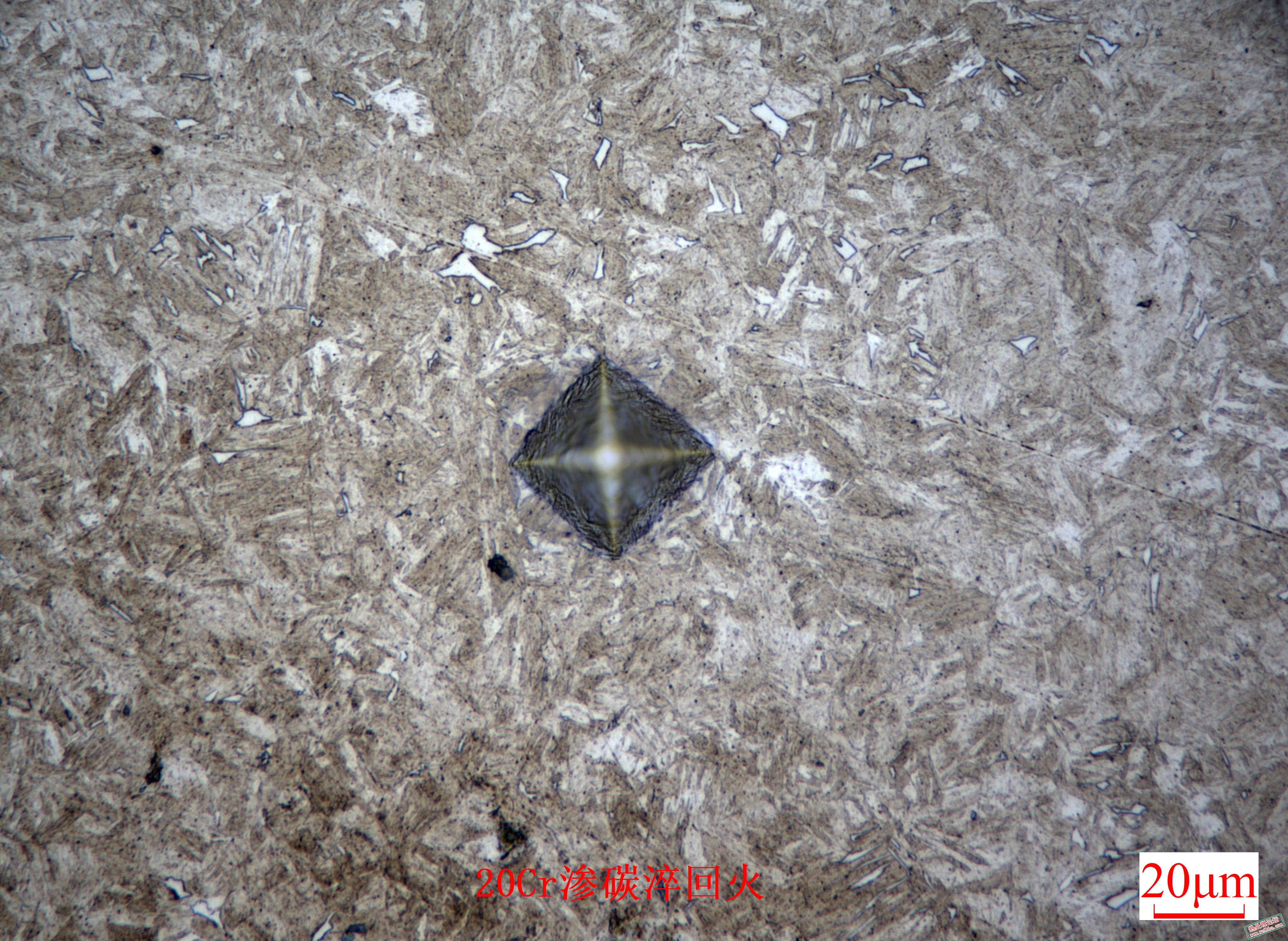

心部组织如图所示,这个区域硬度只有HRC24左右

发表于 2024-5-13 08:14:57 | 显示全部楼层
从图片看,这个组织主要是铁素体+贝氏体组织。

发表于 2024-5-13 08:23:20 | 显示全部楼层
淬火温度有点低呀,是吧?

发表于 2024-5-13 08:59:39 | 显示全部楼层
780°淬火温度太低了。我们840°淬火,芯部硬度可以到48HRC左右

发表于 2024-5-13 09:01:19 | 显示全部楼层
这是20Cr芯部组织图片,铁素体很少了

发表于 2024-5-13 09:40:59 | 显示全部楼层
零件尺寸是什么样?目前看淬火温度是偏低不少,但是看这个工艺又感觉是在考虑控制变形,所以得看零件尺寸和变形要求,结合起来分析
签到天数: 190 天
 楼主| 发表于 2024-5-13 09:42:41 | 显示全部楼层
类似钢管,长度82毫米,壁厚8毫米,井式炉渗碳,盐水淬火,工艺较落后,见笑了
签到天数: 190 天
 楼主| 发表于 2024-5-13 09:43:17 | 显示全部楼层
达瓦次仁 发表于 2024-5-13 09:40
零件尺寸是什么样?目前看淬火温度是偏低不少,但是看这个工艺又感觉是在考虑控制变形,所以得看零件尺寸和 ...

发表于 2024-5-13 10:07:55 | 显示全部楼层
钢管壁厚8mm,零件外形均匀对称的话淬火温度加一点问题应该不大,你这个既然出现了贝氏体应该是冷速不够造成的,要么增加淬火温度(适当提一点820度左右),要么就想办法提高盐水冷却速度,不知道你这个盐水是啥配方,我没做过盐水淬火,可以问一问论坛的其他大佬
