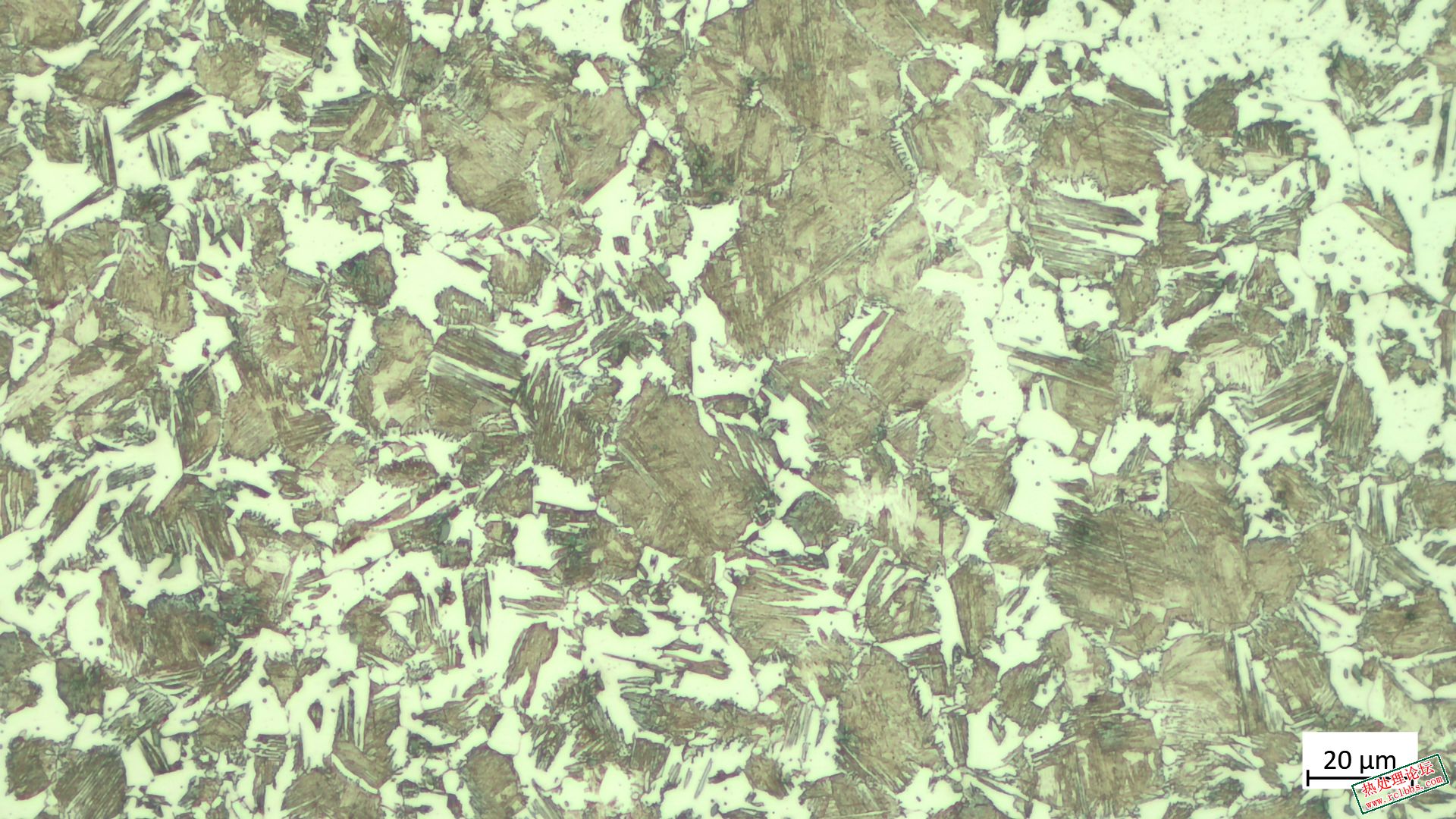

大家帮我看看芯部组织正常吗
500X
500X
签到天数: 2244 天
发表于 2024-5-7 11:27:30 | 显示全部楼层
    材料不说  工艺不详  你们请教问题也比较神奇。啥信息都不说,扔一张图出来根本解决不了问题的。
    有铁素体 魏氏体 贝氏体  马氏体,局部稍微有点粗了。

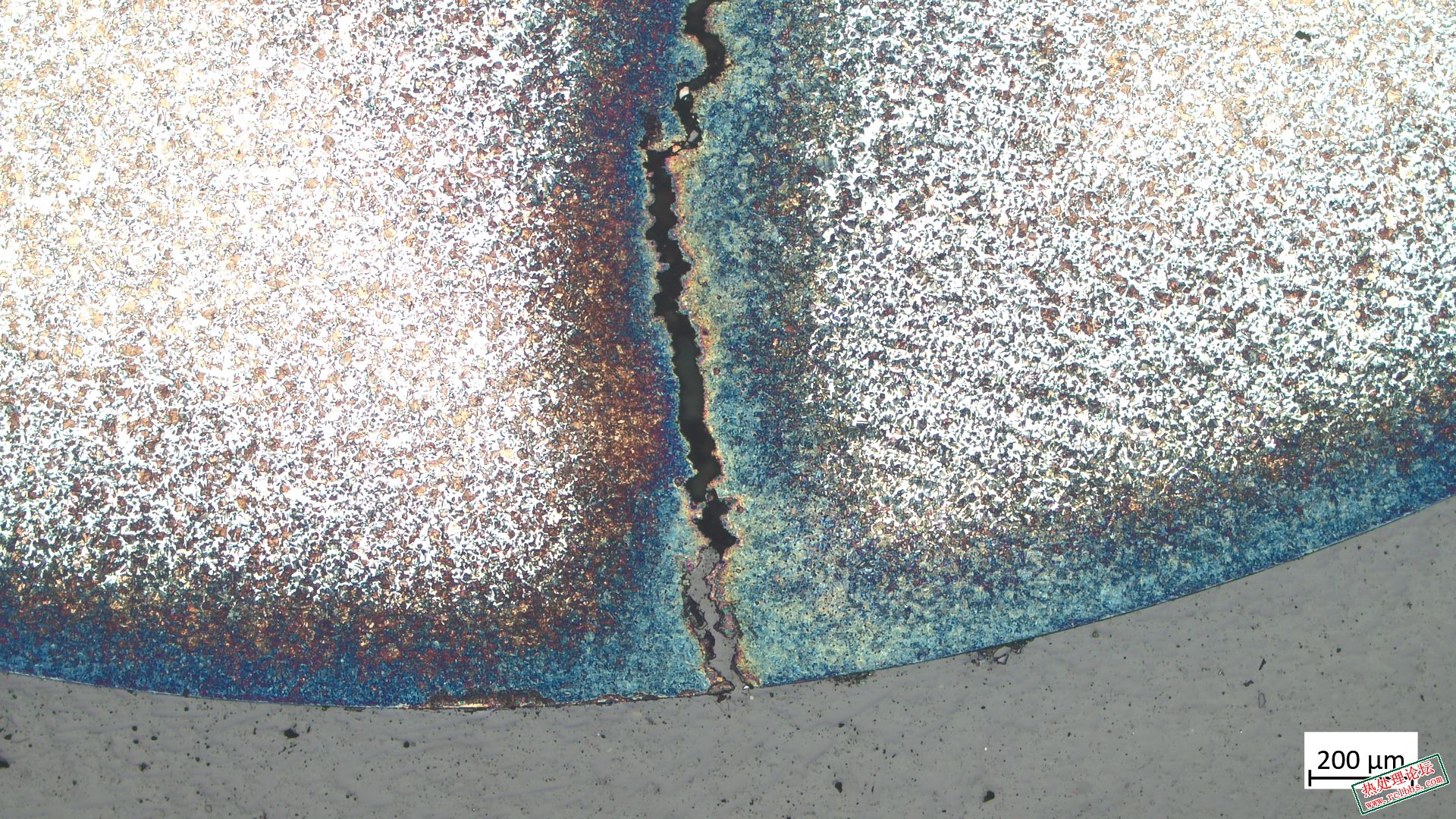

发表于 2024-5-8 12:03:51 | 显示全部楼层
zhou1556 发表于 2024-5-7 13:01
裂纹里面都还有氧化皮在里面呢
疑似研磨污物   不好分辨是不是氧化皮了吧
回复 顶 1 踩 0
签到天数: 520 天
发表于 2024-5-7 12:46:15 | 显示全部楼层
yxl531170148 发表于 2024-5-7 12:26
怎么感觉热处理之前就开裂了
这个确实是热处理前开裂的,裂纹里面都有渗层
回复 顶 1 踩 0
签到天数: 271 天
 楼主| 发表于 2024-5-7 12:26:45 | 显示全部楼层
zhou1556 发表于 2024-5-7 11:48
的件形状和尺寸也要说一说 你这个是芯部组织 必须说明形状和尺寸
怎么感觉热处理之前就开裂了
怎么感觉热处理之前就开裂了
怎么感觉热处理之前就开裂了
回复 顶 1 踩 0

签到天数: 271 天
 楼主| 发表于 2024-5-7 11:39:22 | 显示全部楼层
我们也不知道详情啊,这是产品开裂才让我看的,供应商不告诉我们热处理详情,问了就说这个是他们的技术参数,不变告知,不过材料是11L17

发表于 2024-5-7 11:48:17 | 显示全部楼层
yxl531170148 发表于 2024-5-7 11:43
报告上写的碳氮共渗,其他就没了

发表于 2024-5-7 13:01:25 | 显示全部楼层
怎么感觉热处理之前就开裂了
裂纹里面都还有氧化皮在里面呢

签到天数: 2244 天
发表于 2024-5-7 16:10:14 | 显示全部楼层
怎么感觉热处理之前就开裂了
     我意思的不是叫你去问工艺,而是你发的信息太少,现在这个图片还有点看头,问开裂你只发了一个芯部,难道是你已经确认芯部引起 ,如果不确认,你就发一个芯部组织也没有啥意义对吧。
     现在你发的这个图片已经完全证实开裂在渗碳淬火之前就有的了,如果前面是锻造,可能就是锻造问题了。

签到天数: 1130 天
发表于 2024-5-8 08:18:26 来自手机 | 显示全部楼层
请详细告知工艺参数啊,这心部组织有些粗大,还有马氏体,贝氏体
签到天数: 99 天
发表于 2024-5-8 12:51:17 | 显示全部楼层
这组织太差了,容易裂
签到天数: 521 天
发表于 2024-5-9 18:38:17 | 显示全部楼层
个人推断,原材料锻打或热扎后没有进行正火回火等细化组织工序,造成,组织粗大,还是混合组织,,,
