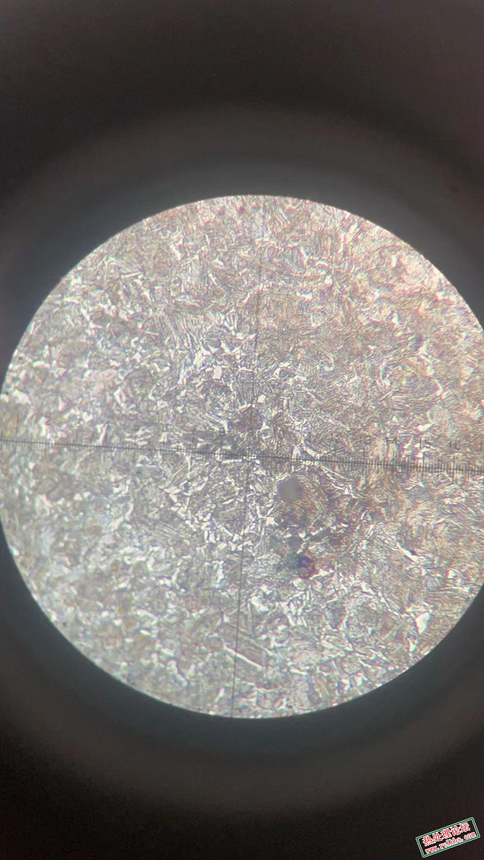

       你们好, 打扰你们了,小弟学艺不精;心部存在有铁素体不能解决,(件不厚,最厚处8mm)知识穷了啊,特来求助。
    先来介绍热处理工艺:
材料:20CrMo,采用渗碳淬火工艺,渗碳温度915°,时间5H;扩散温度920,时间2个半小时,降温到880,保温30分钟,淬火,问题点就是心部存在铁素体,评级为4-6级,目前做了5炉,只有一炉可以达到3级,其余都是大于4级以上。
提高淬火温度不能解决,油的搅拌目前是高速,最近想延长保温时间看看效果,淬火油也去检测了 目测没什么问题后面附油的检测报告,问了同行人员人家淬火温度才850都没有铁素体,而且把我司的件给同行做热处理也没有问题,不知道哪个出了问题,之前都做的好好的

发表于 2024-4-18 16:39:08 | 显示全部楼层
从金相来看,那就是冷却太差劲了。看油品报告也没有看懂,最大冷却194.8℃,什么情况,看习惯国内报告了,有点懵。

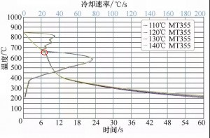

签到天数: 481 天
发表于 2024-4-22 11:58:20 | 显示全部楼层
热处理见习员 发表于 2024-4-19 13:12
1.5秒有什么问题吗,多了还是少了?600°左右  和560是怎么界定的,这个检测报告怎么看最大冷速?
这份报告中的曲线上是看不出最大冷却速度,只能根据右上角的框里的数据看MAX.
另外,这种报告通常还有转换成大家熟悉的那种格式,可以要求供应商提供2种格式的报告。
600℃与560℃是根据曲线的拐点来判定的,有你使用的是慢油,拐点不明显。
这个图的估计你就看的懂了,拐点在650℃左右。

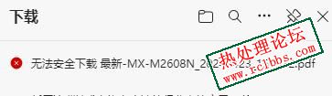

发表于 2024-4-24 11:33:21 | 显示全部楼层
热处理见习员 发表于 2024-4-24 11:27
淬火油最新检测报告 大家看看怎么样[/url]
很遗憾,为何我的浏览器突然间不能下载文件了???总提示无法安全下载?
签到天数: 481 天
发表于 2024-4-24 12:01:08 | 显示全部楼层
是你的浏览器的信赖网站需要重新设定一下。
在网页的设置里,点击“网站权限”→“不安全的内容“→”添加网站“

感觉像是冷却速度慢了,都有贝氏体组织
