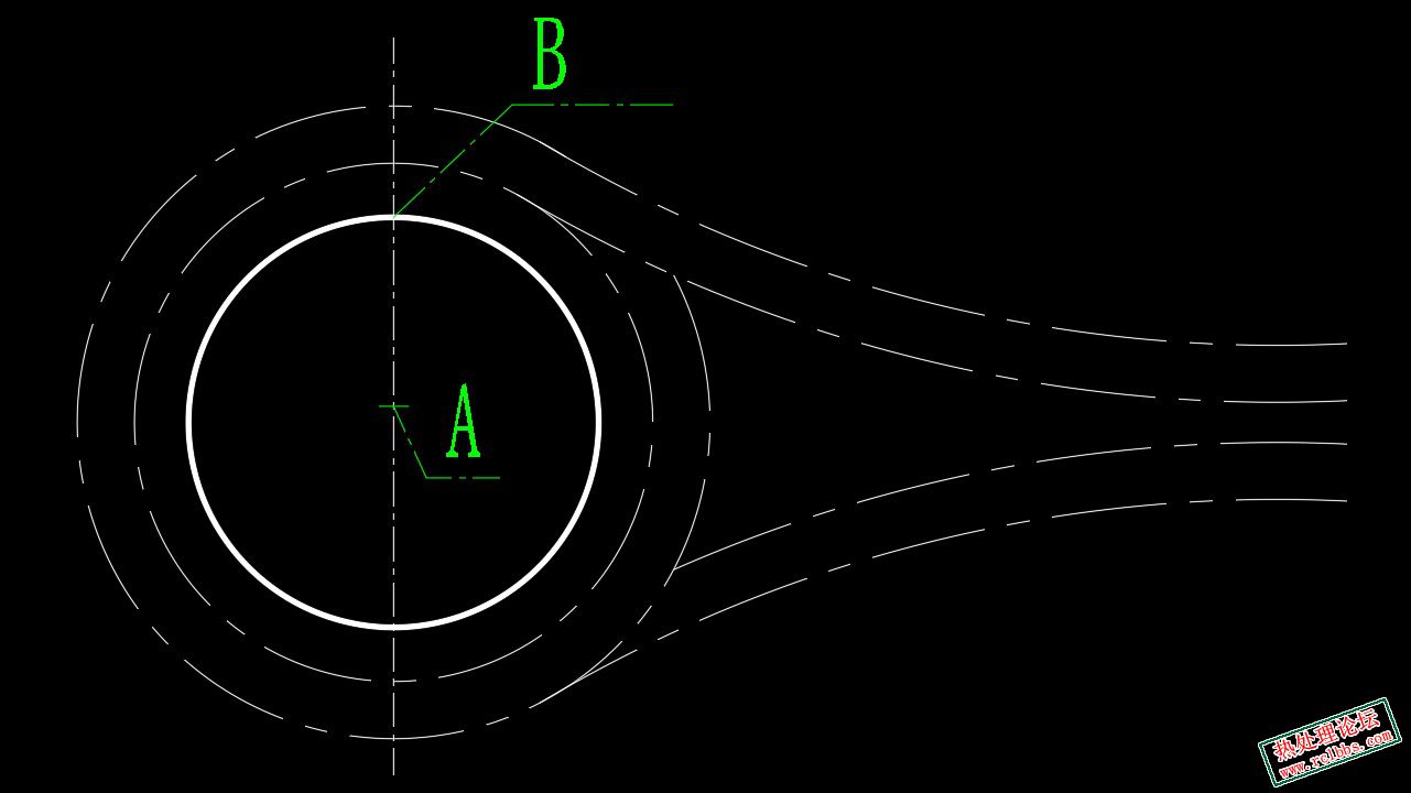

请教一下,中频加热轴类零件,需要淬透的情况下,温度是从外圆B向圆心A扩散,还是从圆心A向边缘B扩散?
有没有相关的书籍或者资料?学习中~~

集肤效应了解一下,表面更接近感应器,肯定是表面向内面传递了。

学一下感应器设计制作原理就知道了

加热时,外圆向内圆扩散热量,可以从未淬透工件看出。大型工件,冷却后,心部热量会向外传递
