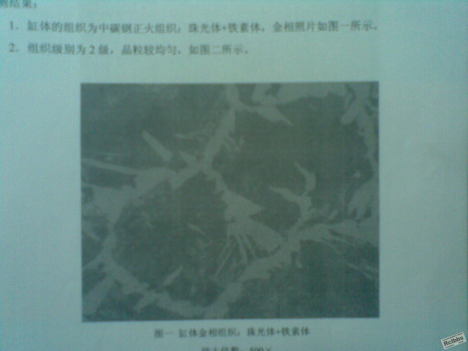

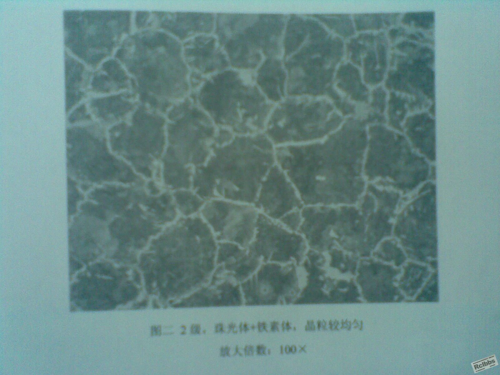

这两个是我厂送检的45钢金相图,为了检验工件是否做了正火。
这批零件在机加工时刀具磨损严重,检硬度大概在HB170-180,钻孔、镗孔十分废刀,而且氮化后内孔变形量不均匀,同样尺寸的孔,有涨有缩。怀疑为热轧型材未做正火。
第一张照片放大100倍,判定为:珠光体+铁素体,晶粒较均匀,2级
第二张照片放大500倍,判定为:珠光体+铁素体
我感觉判定有问题,但是却又不知道现在这个金相组织是啥,大家帮忙看一下,谢了
X100 珠光体+铁素体,晶粒较均匀,2级
X500 珠光体+铁素体
X500  珠光体+铁素体
发表于 2010-6-16 09:09:50 | 显示全部楼层
第1张图片为珠光体+网状铁素体
第2张图片为珠光体+网状铁素体+针状铁素体,为魏氏组织,未经过正火处理
发表于 2010-6-16 15:45:23 | 显示全部楼层
楼上说的对

为什么不用一样的放大倍数呢?倍数一样更好区分。
发表于 2010-6-16 16:27:05 | 显示全部楼层
图一是珠光体+铁素体,晶粒较均匀,2级
图二是珠光体+网状铁素体+针状铁素体,为魏氏组织。由于锻造加热温度偏高,空冷后即获得粗大的晶粒,一由于钢已过热,在冷却是少量铁素体自晶界向晶内扩展,构成过热的魏氏体组织

回复 5# 沐沐小宝
    一般情况下,晶粒度判断是在100倍状况看,放大的更好的进步组织形态

多谢楼上几位老师,这个两张照片是同一工件的不同放大倍数照片。
由于怀疑该工件未做正火,所以送去检验金相,结果检验报告出来后,判定该组织为正火组织,我感觉很奇怪,所以就来向大家请教。
看来结论比较明确了,该工件是未做过正火的。可能是由于我送检时,要求按照《钢制模锻件金相组织评级图及判定方法》的“中碳钢正火组织”那部分检验,结果检验人员就先入为主的认为该工件为正火后工件。

发表于 2010-6-17 09:23:16 | 显示全部楼层
全网状铁素体,晶粒也有点大,明显不合格。真不知道那个2级是怎么评出来的。合格的正火组织不能出现网状铁素体的。

楼主从哪弄的照片  GB/T13320-2007标准中2级的根本不是网状的铁素体
签到天数: 18 天
发表于 2010-6-17 09:57:28 | 显示全部楼层
从楼主提供的图片上看,珠光体的比例超过了45钢所应有的比例。

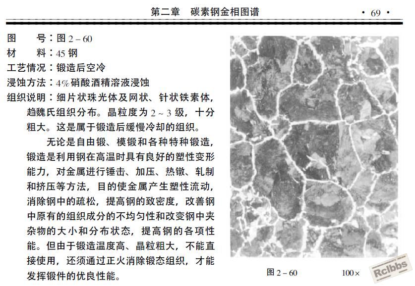

在《钢铁金相图谱》里截了张图片,
看大家看看,是不是也跟楼主的第一张100X图片有所接近?
发表于 2010-6-17 16:22:46 | 显示全部楼层
回复 15# 丹尼尔
    是的,和楼主的第一个图相似,是锻造件的金相,楼主的是没有经过正火处理

e......这两张照片我是从我厂工件的检验报告上截下来的,由于当时比较急,手头又没有数码相机,就用手机照了两张照片下来
可能原本检验报告上的金相图片就不太清晰,我又是用手机照的照片,所以看起来不大清楚,明天我换数码相机照下来。
 楼主| 发表于 2010-6-17 20:13:13 | 显示全部楼层
烟台 发表于 2010-6-17 09:43
这是北京某大型国企下属检验中心检验报告上的照片,我是填写的送检单上要求按照GB/T13320-2007检验中碳钢正火组织,结果检验出来是这么个结论...
