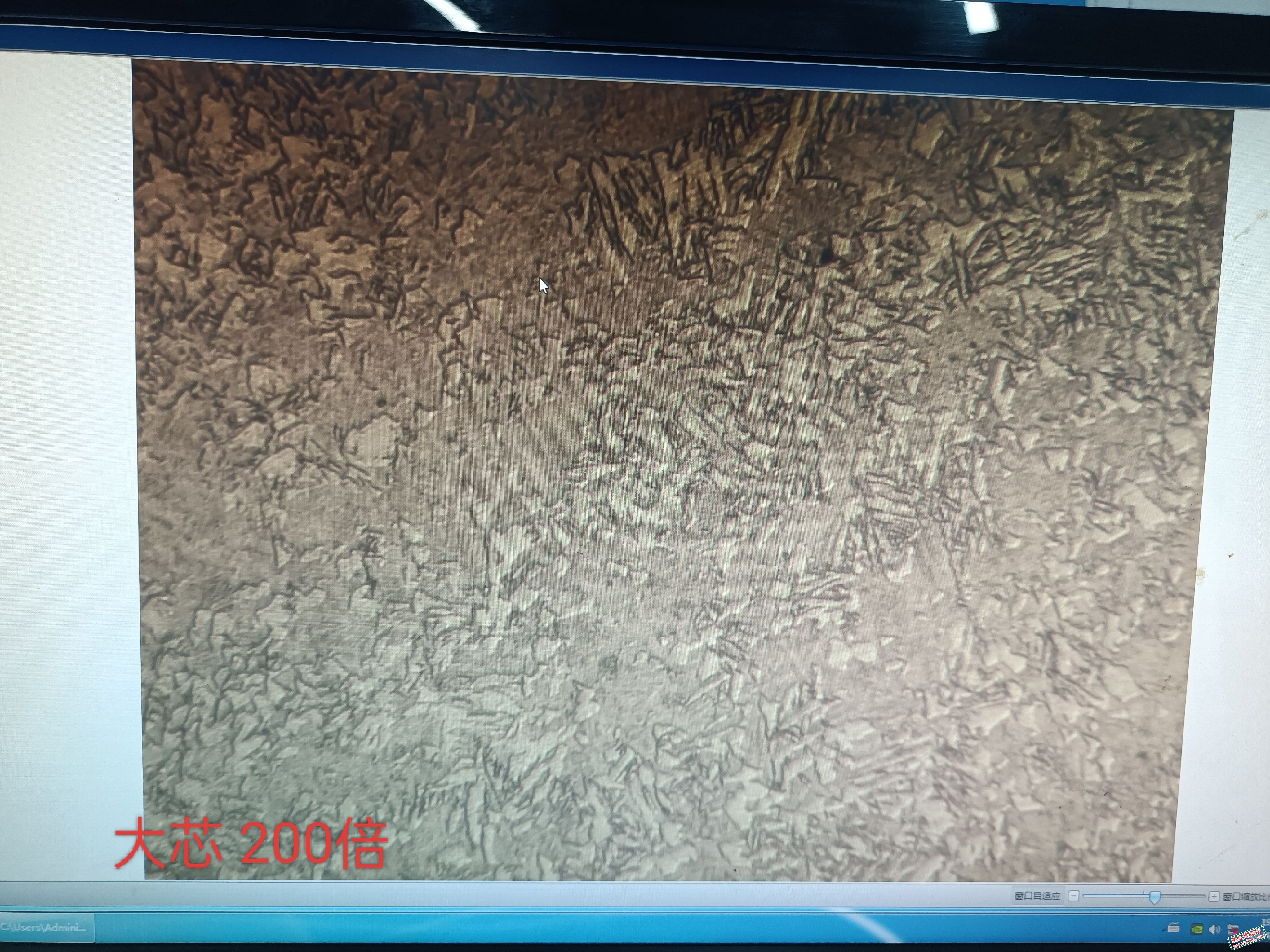

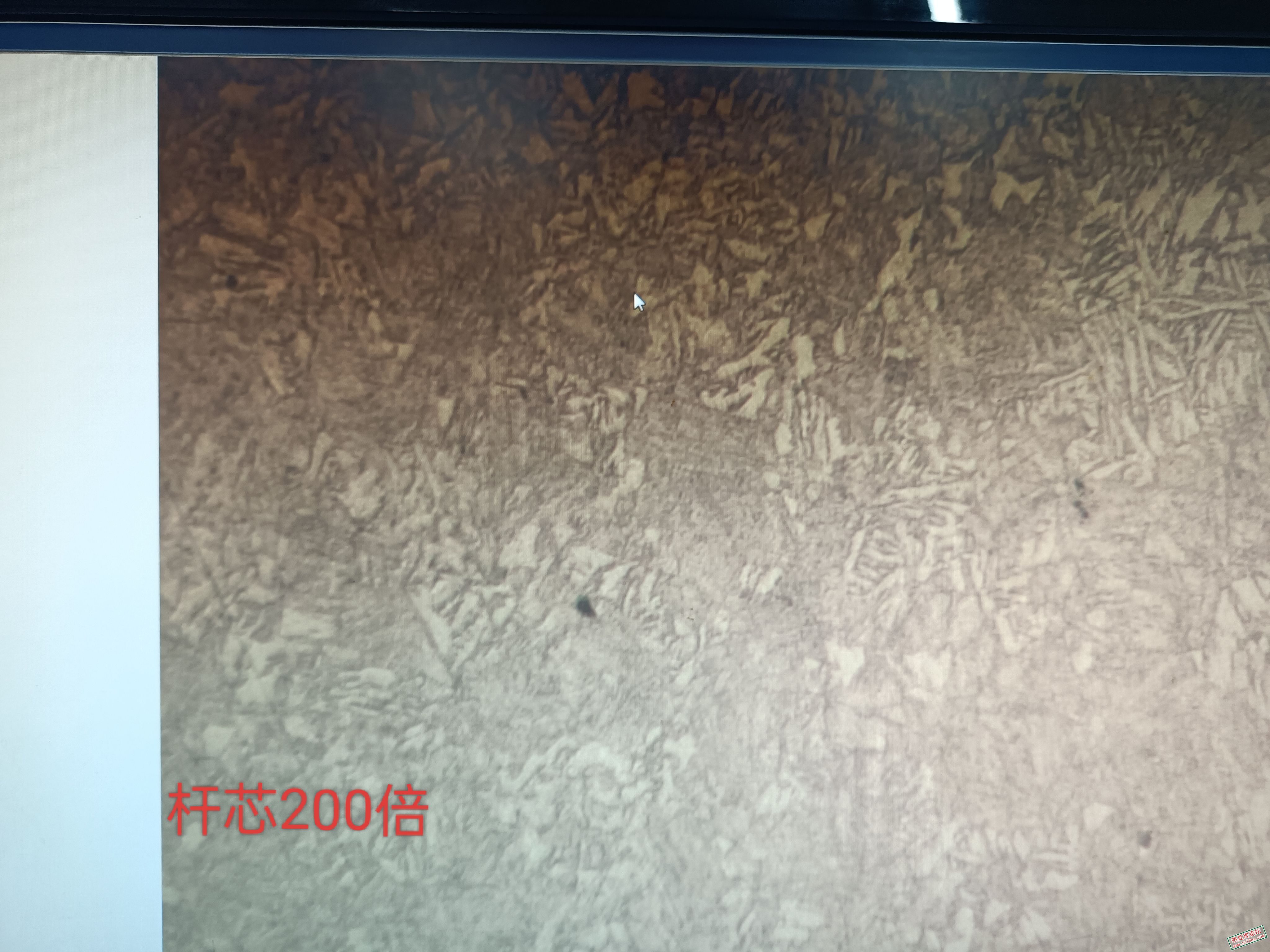

材料20CrMo,工艺为渗碳淬火,温度920°,淬火温度870°,160°回火3小时,局部位置退火硬度在HRC35-45之间,出现心部大量铁素体就是在退火心部位置

个人意见:从F的形状又结合楼主的工艺我认为这个F是属于未溶铁素体;楼主可以在生产中适当的延长保温时间,淬火温度已经很高了,还有就是是不是架子边缘或者是炉门方向的更加严重

   从描述来看,出现铁素体的位置在退火位置。那个这就简单了,检查一下其它位置有没有类似情况,如果没有只存在退火位置,那就是退火的时候超过相变温度了产生的未溶铁素体。图片不是很清楚,但是第一张看看也是有返工未溶的趋势。

心部铁素体有析出的,有未溶的,记得卡特彼勒的标准,对心部铁素体有要求的,先共析铁素体,可以让步介绍,未溶的铁素体拒收 楼主这个铁素体属未溶的。。至于为何会出现这么多未溶铁素体,真的是匪夷所思,渗碳缓冷后二次加热淬火若淬火温度低或者保温时间短的话,可能会出现。。可楼主这个是直接淬火的。。就想不到哪个环节出了问题。
