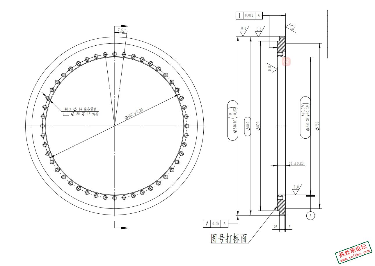

如题,现有大齿圈需要渗碳淬火,能接这活儿的冒泡

别吹牛逼了,,,,你无非就是想表达碳氮共渗呗,,,,就这个玩意儿,机加工如果精车前不去应力。。。你加热到600度,他就变形了。我都严重怀疑你到底有没有做过渗碳。。。。不想在论坛喷你     忘了。。。CHD成品0.8-1.2   :lol

这种齿圈更多的是要求平面度的变形控制。一般多用炉(1.5吨以上)采用专用的工装,等温淬火油,加以合理的工艺和冷却方法,是可以做的比较好的。基本都能满足要求!

 楼主| 发表于 2024-3-27 08:35:06 | 显示全部楼层
韩冰 发表于 2024-3-27 08:33
这种齿圈更多的是要求平面度的变形控制。一般多用炉(1.5吨以上)采用专用的工装,等温淬火油,加以合理的 ...
没有压淬设备,做好这个齿圈,天方夜谭。。齿圈当然对齿形齿向也是有要求的。

我记得15年前去日本那边的分公司交流学习的时候,看到类似的产品,尺寸在1000以内的是采用压淬的工艺来热处理的。即便这样的工艺,变形也控制的非常辛苦。如果不采用压淬,很难想象渗碳淬火后的变形情况。不过山外有山,或许现在的技术水平已经有了更好的解决方法与工艺。在下非常渴望交流学习。
最近国内我看到过有采用渗碳后不淬火,再采用齿部感应热处理加热淬火,随后抛丸强化齿面,再研磨齿形修正的工艺。
