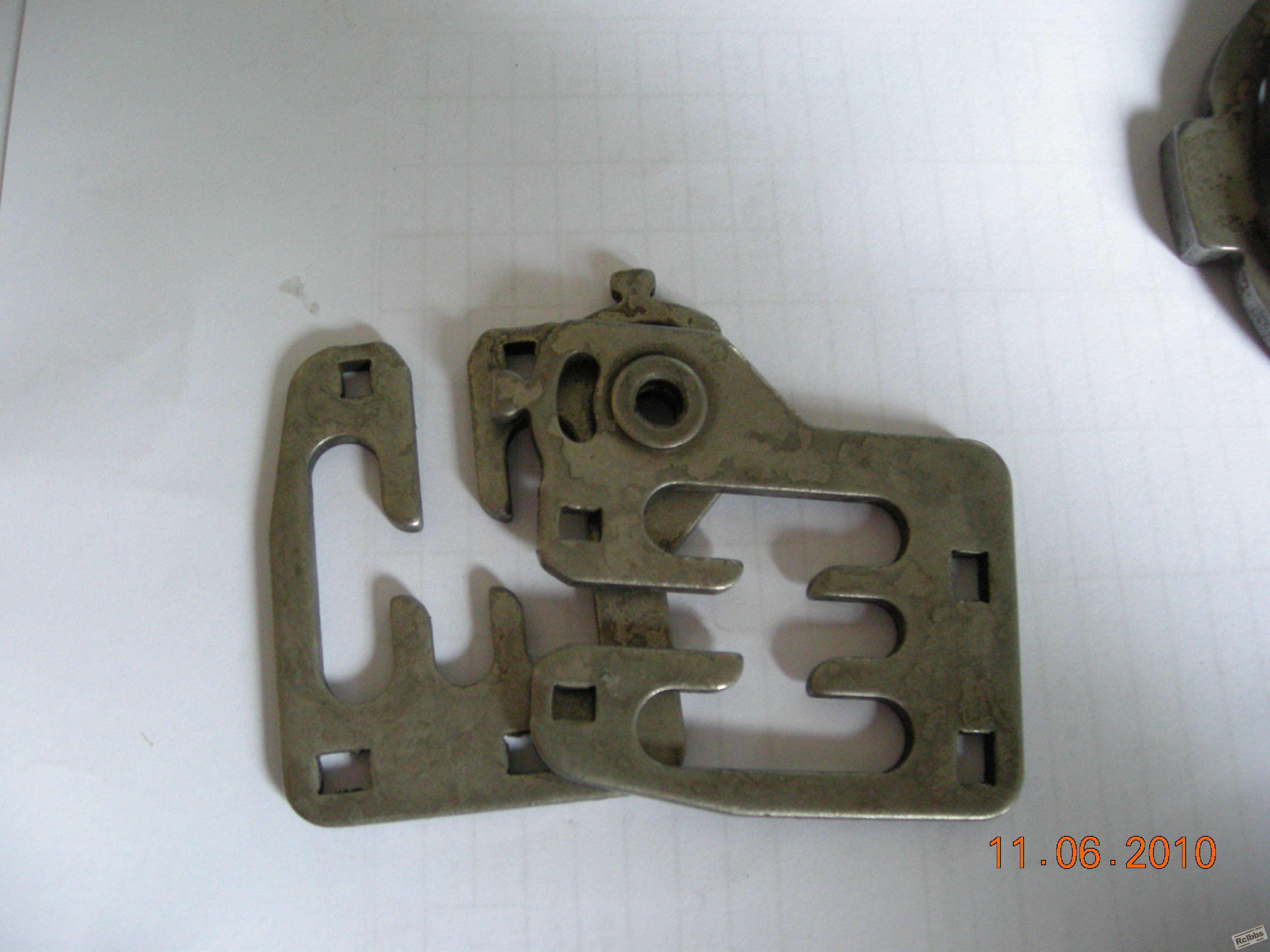

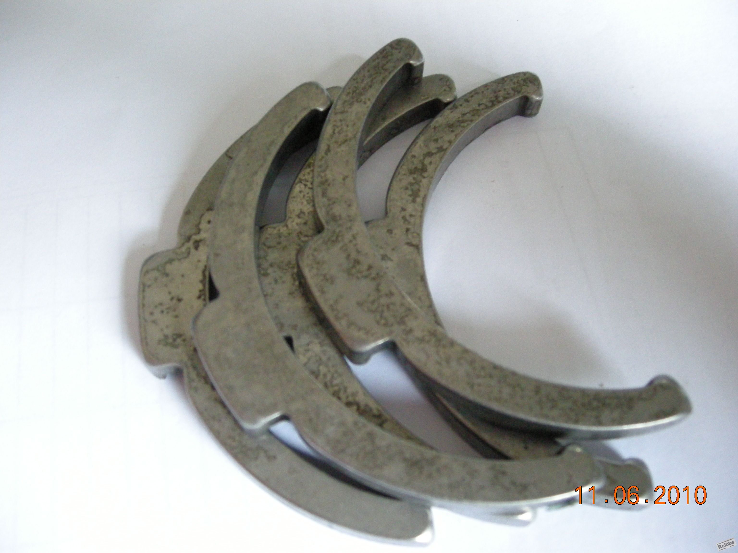

发表于 2010-6-11 14:15:45 | 显示全部楼层 |阅读模式

看起来应该不是工艺上的问题, 可能是装炉前工件没有清洗干净,表层有灰尘 或者,淬火冷却过程中空气氧化的结果。

发表于 2010-6-11 14:15:46 | 显示全部楼层
看起来应该不是工艺上的问题,
或者,淬火冷却过程中空气氧化的结果。

发表于 2010-6-11 14:42:42 | 显示全部楼层
碳氮共渗之前,没有很好做表面处理,比如氧化皮 ,锈蚀。加热开始氧化,等原因。
发表于 2010-6-11 15:31:19 | 显示全部楼层
清洗的问题,你把热处理前的清洗液换掉,清洗浓度降低,你就会发现问题解决了
发表于 2010-6-11 15:35:27 | 显示全部楼层
应该是预先没处理干净
 楼主| 发表于 2010-6-11 15:40:02 | 显示全部楼层
我们是网带炉做CN共渗,同样的情况我们做渗碳时没有这种现象,怀疑是否通入的液氨含水量超标所致
 楼主| 发表于 2010-6-11 15:41:33 | 显示全部楼层
入炉前经过清洗处理,而且表面清洁度比较好。
发表于 2010-6-11 15:46:14 | 显示全部楼层
你可以这样,进炉前清洗完后450℃预热下,看零件表面是不是有一层膜,如果有肯定是前清洗的问题,前清洗喷淋液可以改成清水,轻微锈蚀不影响后面渗碳淬火的。如果零件你没有前清洗那么就是零件防锈液的问题,进炉前必须洗掉零件的防锈液。我也遇到过,基本是这样解决的
发表于 2010-6-11 15:47:54 | 显示全部楼层
是网带连续炉做的吗?是出油槽就有的吧!是表面氧化。
 楼主| 发表于 2010-6-11 15:47:59 | 显示全部楼层
产品在进炉之前做过表面质量光饰,产品很干净,不过可能有一点点防锈的碱!

签到天数: 1543 天
发表于 2010-6-11 16:20:30 | 显示全部楼层
1.原材料上的氧化皮
2.热处理没有保护好产生的氧化皮.

发表于 2010-6-11 19:54:43 | 显示全部楼层
一是氧化。而是工件表面脏,我遇到的是发黑的工件淬火起皮。还有一种不知道是什么油也起皮,酸洗后就没事啦。

发表于 2010-6-12 10:04:14 | 显示全部楼层
如果你的炉子不漏气的话,按你的情况我估计你的片状零件的摆放密度较小,网带炉的供气量较小,炉子第一区的保护气氛含氧量较高,工件还没有进入气氛较好的后区就已经被加热到了较高温度氧化了,建议在条件准许的情况下合理加大摆放密度、加大供气量,应该可以改善。
发表于 2010-6-12 10:51:20 | 显示全部楼层
回复 6# ZWS-2006
液氨通入炉子前有无干燥处理?
 楼主| 发表于 2010-6-12 11:03:04 | 显示全部楼层
液氨在进炉之前我们有过滤和干燥。是用那种遇水变色的干燥剂!
发表于 2010-6-12 11:04:09 | 显示全部楼层
1,工件进炉前进行喷砂或滚溜处理,保证产品进炉前是光亮的!
2,检查设备漏气与否,风机水冷套是否完好!
3,检测淬火油是否含水超标!
