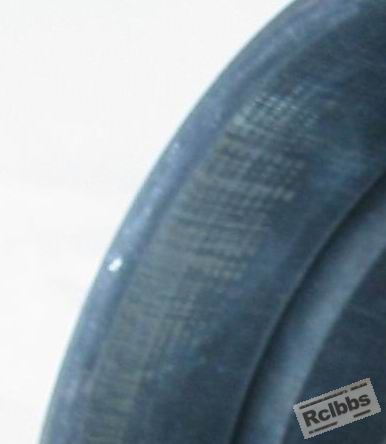

 楼主| 发表于 2010-6-19 23:21:53 | 显示全部楼层
为何没有专家参与讨论?看来磷化方面的专家有些少了??

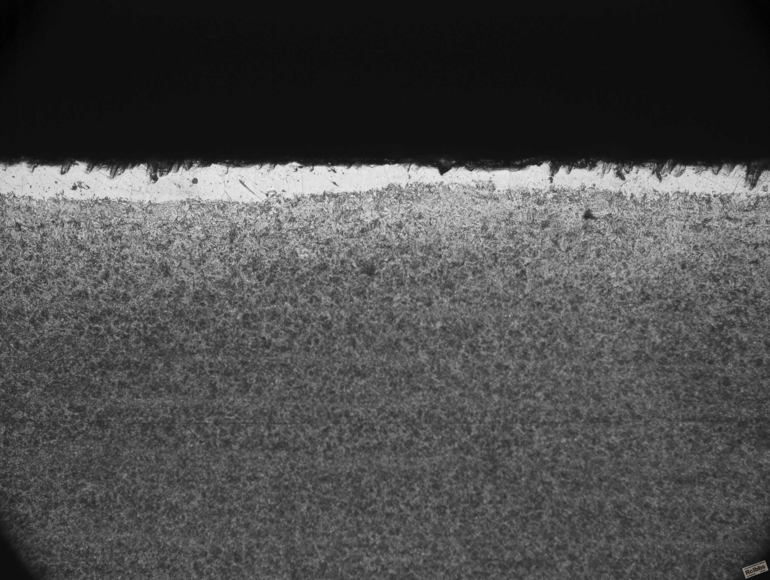

GCr15冷拔钢管、冷拉棒材和钢丝均需磷化,没发现脱碳层会引起白斑。
 楼主| 发表于 2010-6-20 22:08:07 | 显示全部楼层
回复 3# MYG
    可是检测的结果确实存在脱碳层,如图2所示,但如果说全是因为脱碳引起的似乎也不尽然;可以肯定的是与车刀痕太深造成脱碳层未磨光有关。但影响的机理却不太好解析。请哪位行家能予以指教一二??
