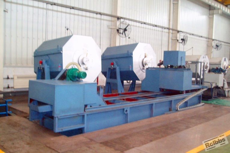

滚筒炉合适!

45--60kw滚筒炉合适!http://www.docin.com/p-11006313.html

一般用滚筒炉比较合适。RJG—30—8,30KW,额定温度830度,炉膛尺寸200*1200,最大产量30公斤/小时;
RJG—70—9,70KW,额定温度70度,炉膛尺寸310*2000,最大产量150公斤/小时。
这种炉子一般可与清洗机、回火炉组成生产线。如有需要服务,请发信息给我。

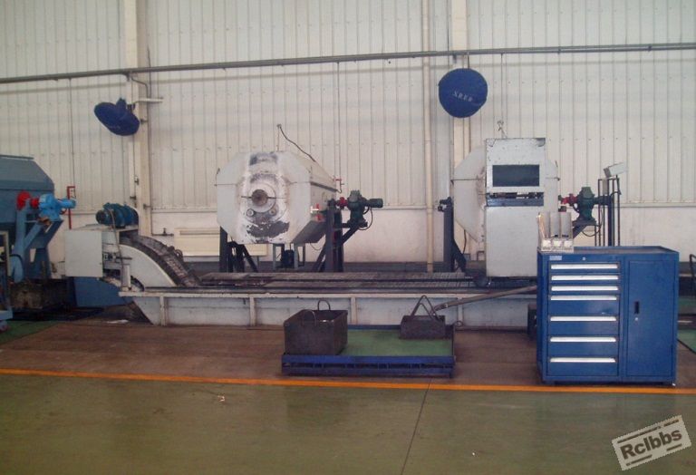

国内大都用的是滚筒炉,但我见到外资企业用的是经过改进的网带炉

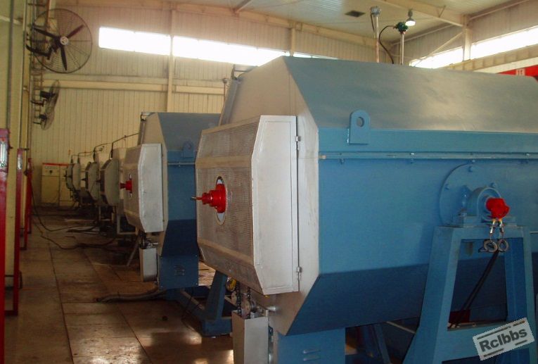

选择淬钢球的炉子主要要根据你的产量来进行选择,如果你们的产量较小,那就选择滚筒炉,一般是45-60千瓦的滚筒炉进行淬火,如果用油回火的话就自己做一个油回火炉就行了,如果空冷回火的话就选择30千瓦左右的滚筒炉进行回火。产量较大时可以考虑用网带炉或连线的滚筒炉热处理线。目前钢球生产厂家小规模的都是用的滚筒炉,这种炉子的好处就是投资少,生产节奏好安排,质量较好控制,能按钢球加工的批进行控制。大型的钢球厂一般都用的是网带炉,这种炉子的好处是产量高,质量稳定,自动化程度高,用工人员少,缺点是投资大,且热处理后钢球的批次都混了,不便于追溯质量问题,而且生产节奏不好协调,生产安排不灵活,特别是面对要货较急的客户,不能马上安排生产,导致一个批次的产品的生产周期较长。也有厂家选择滚筒炉生产连线,如重庆钢球厂就使用的很成功,但优缺点基本和网带炉一样,只是生产线中淬火炉的炉型一个是网带炉另一个是滚筒炉而已。所以你应该和你们的工程师进行协商,要根据你们的生产规模进行通盘考量,然后再选择适合你们的炉型。

另外网带炉在淬1-4mm的小球时比较麻烦,需先用铁纱网将钢球进行包裹后在放在网带炉上,否则就会造成泄漏跑球和卡网带。所以淬小球时最好选择滚筒炉。
