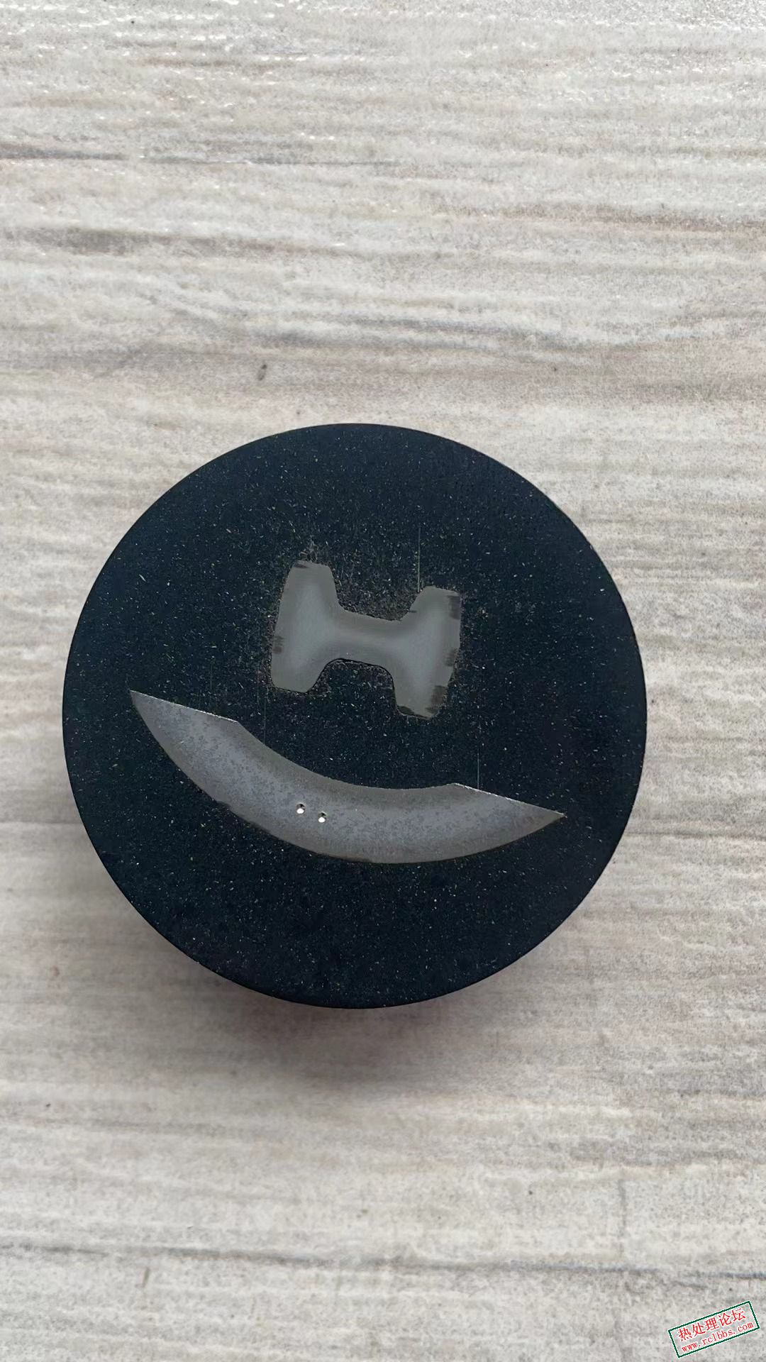

       你们好,第一次发帖问问下图中的不用显微镜都可以看出组织粗大是怎么回事,本人从事热处理工作没多久最近刚开始学习,听说论坛大佬非常多有特别专业;特来请教!望各位大佬不吝赐教1谢谢了

发表于 2024-3-10 16:56:37 | 显示全部楼层
没有正火,遗传组织粗大。

 楼主| 发表于 2024-3-9 16:06:16 | 显示全部楼层
工艺渗碳淬火

 楼主| 发表于 2024-3-9 16:37:07 | 显示全部楼层
我怀疑是锻造的时候料杆烧了二次的件热处理抽检的时候刚好拿到了继续抽检又合格的,生产部这边不同意这个意见,热处理这边说原材料的问题,我都不知道说什么好了,

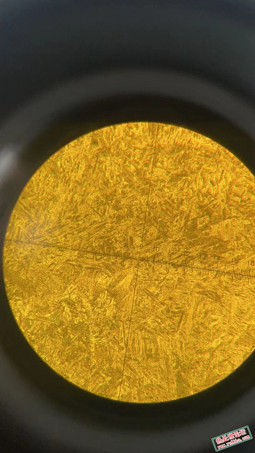

发表于 2024-3-9 19:46:14 | 显示全部楼层
你这是混晶,方便说下热处理工艺吗? 热前是不是没有正火?
签到天数: 1306 天
发表于 2024-3-9 19:49:21 | 显示全部楼层
如果没有正火,就增加正火。这种状态会一定程度上影响硬化层深不稳定。

发表于 2024-3-11 08:22:35 | 显示全部楼层
锻造组织遗传,渗碳淬火出现异常长大。主要原因还是出现在锻造件直接渗碳淬火上面,当锻造刚好处于临界,然后后序又没有正火处理,就会出现这个情况。所以要说责任,还是设计工艺路线和成本考虑的关系。

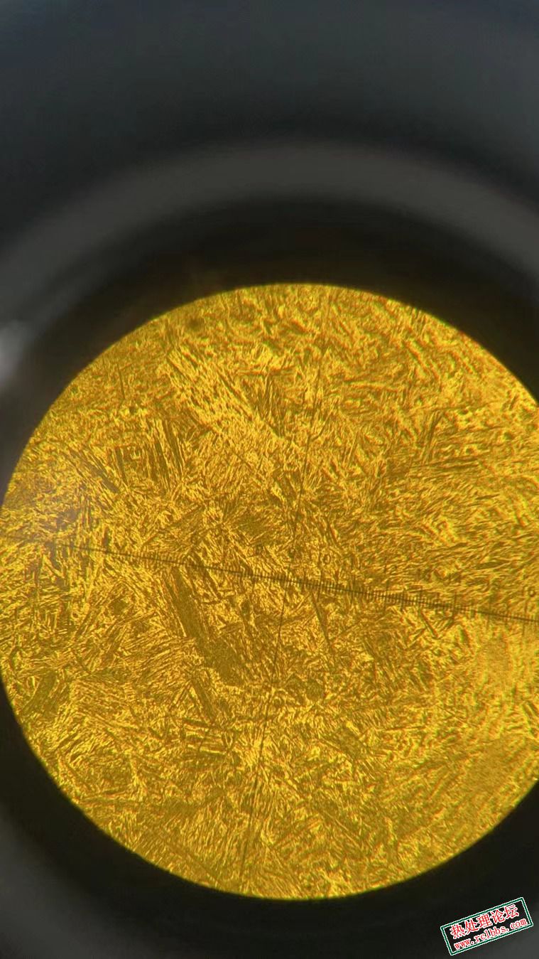

 楼主| 发表于 2024-3-12 16:23:22 | 显示全部楼层
最新消息 改用其他钢厂的原材料做起没有问题,目前试了三个厂家的原材料只有一个厂家做起要得,三家来料检测明明没有发现混晶啊,这不科学

发表于 2024-3-12 19:05:52 | 显示全部楼层
热处理见习员 发表于 2024-3-12 16:18
有没有大侠之前遇到过这个问题,我司客户对产品芯部组织没什么要求,但直接用肉眼看起就粗大这种肯定不行 ...
想解决这个混晶,在不正火的状态下,你可以尝试 进炉前做个400度的预加热,让产品带温进炉。快速加热可以有效避免混晶
