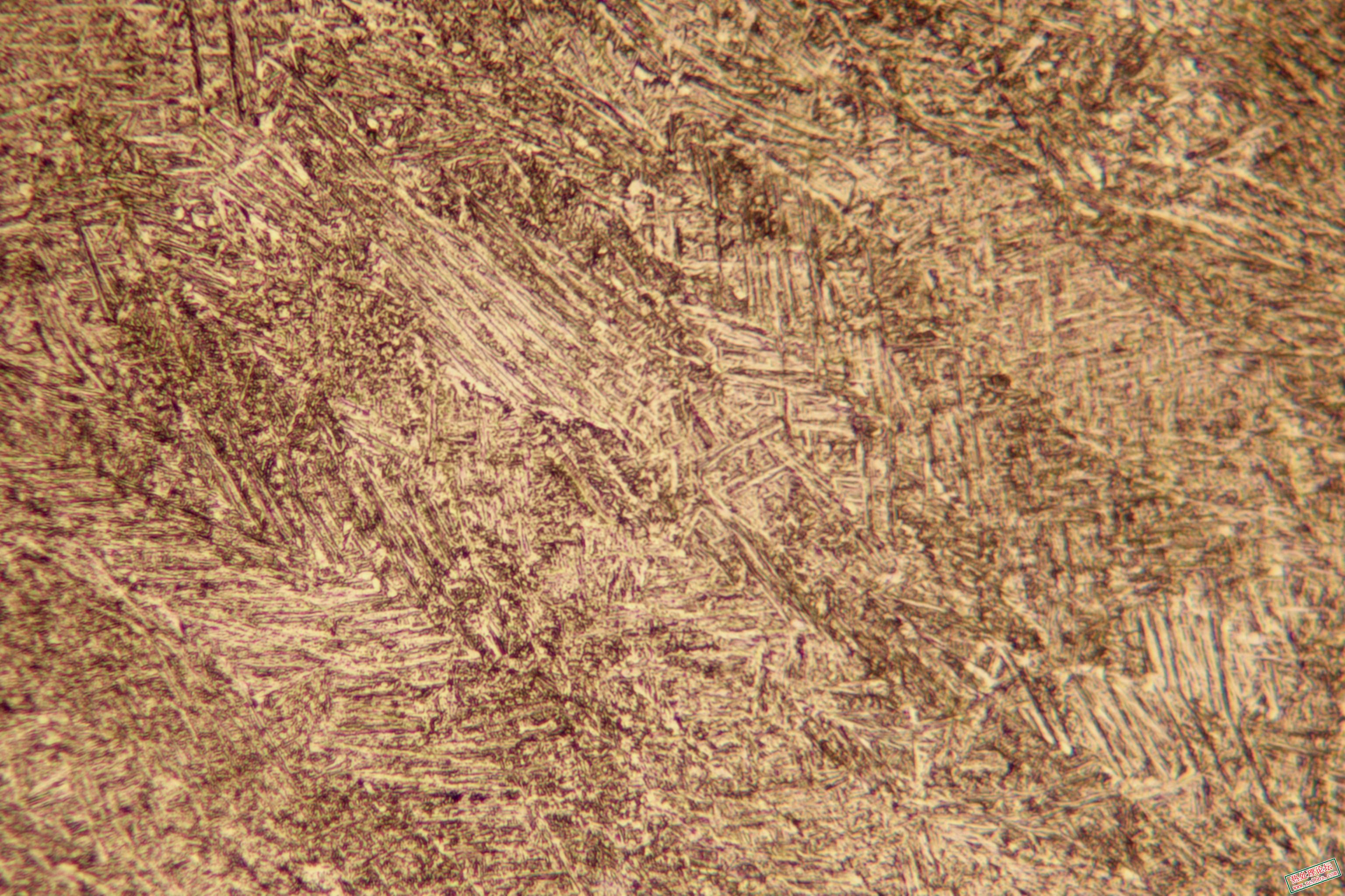

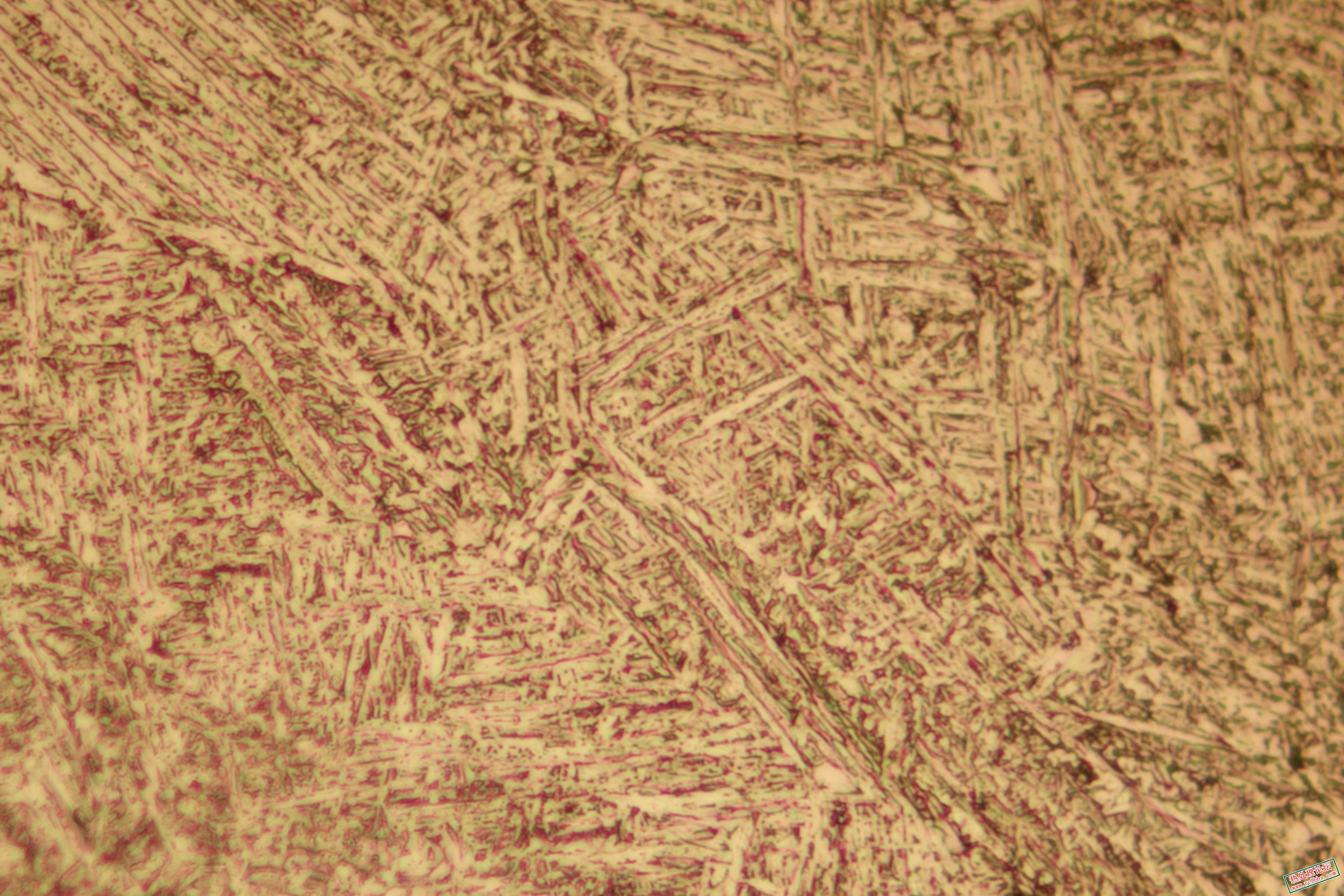

第一次接触TC4钛合金组织,(热处理工艺未知)想请大佬们看看组织形态有无明显缺陷?
图1 200X
图2 500x

发表于 2024-3-8 14:57:43 | 显示全部楼层
淬火状态吧,组织基本正常,马氏体+少量的初生α相。

 楼主| 发表于 2024-3-8 16:14:57 | 显示全部楼层
怎么看出哪些是马氏体,哪些是α相啊?可以麻烦您帮标记一下吗?我看这个组织和金相图谱上显示的网篮状的α+β相好像

发表于 2024-3-11 22:03:48 | 显示全部楼层
这个材料接触少,学习一下,抛开材料不说,有点像贝氏体啊:lol
