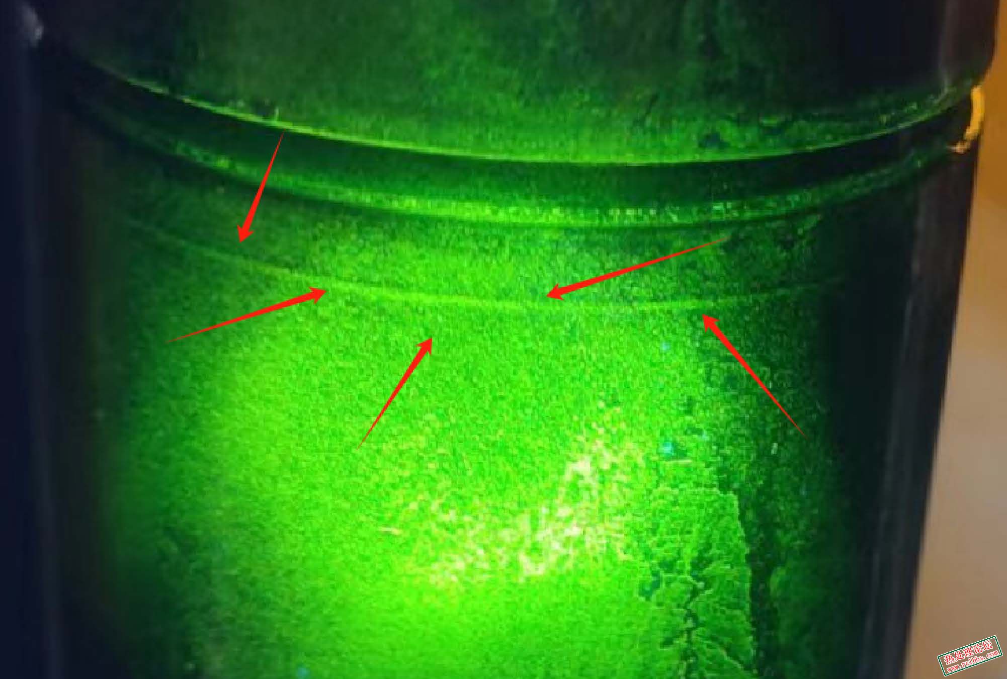

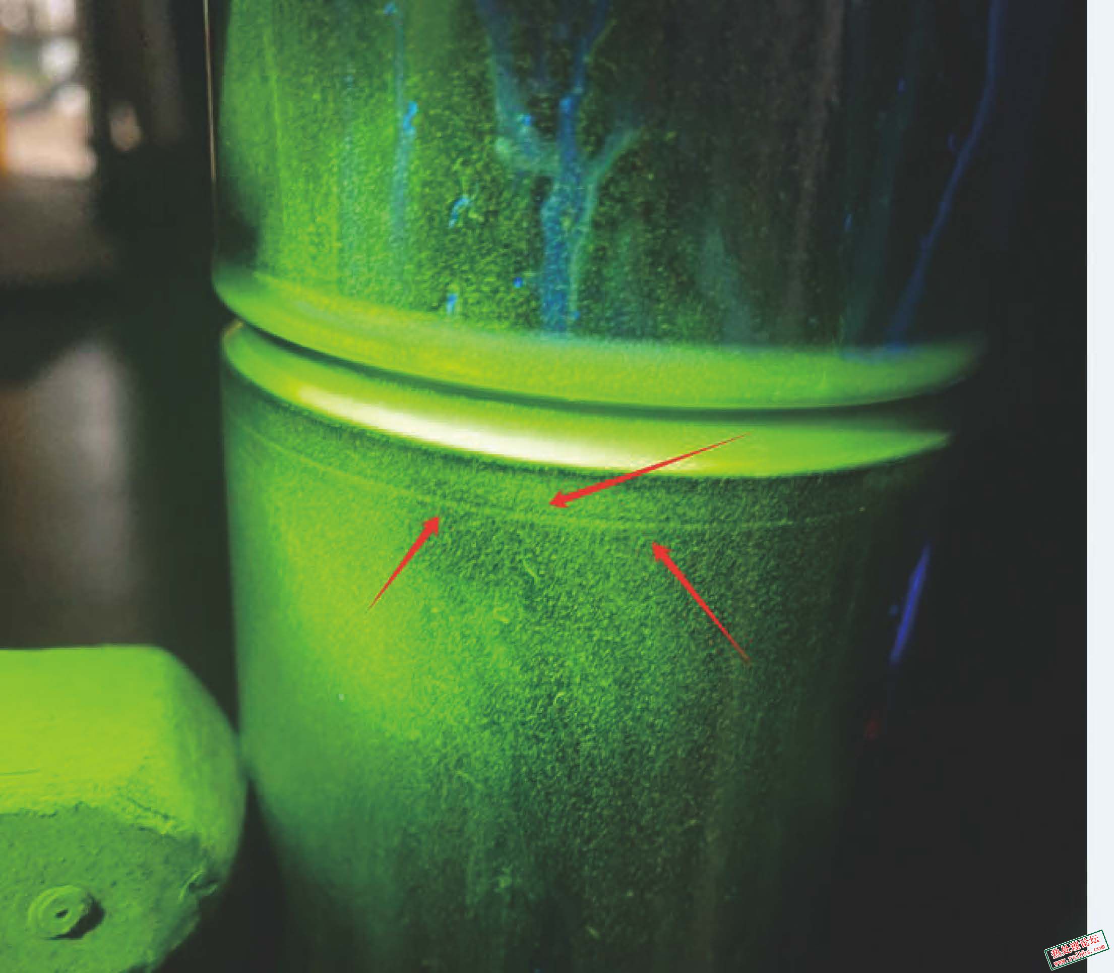

产品为挖机用销轴,45#,基体调质 ,感应淬火要求硬化层2.5-5mm,硬度HRC52-60,
       表面感应淬火后,探伤淬火起点部位,产品磁粉聚集圈,剖切检验该位置无裂纹。
       目前该现象只存在45#,45B中,40Cr、42CrMo等其它材质没有该现象。
1、磁粉聚集圈是否为产品不良?客户要求不能有;
2、产生原因,有何改善方法?

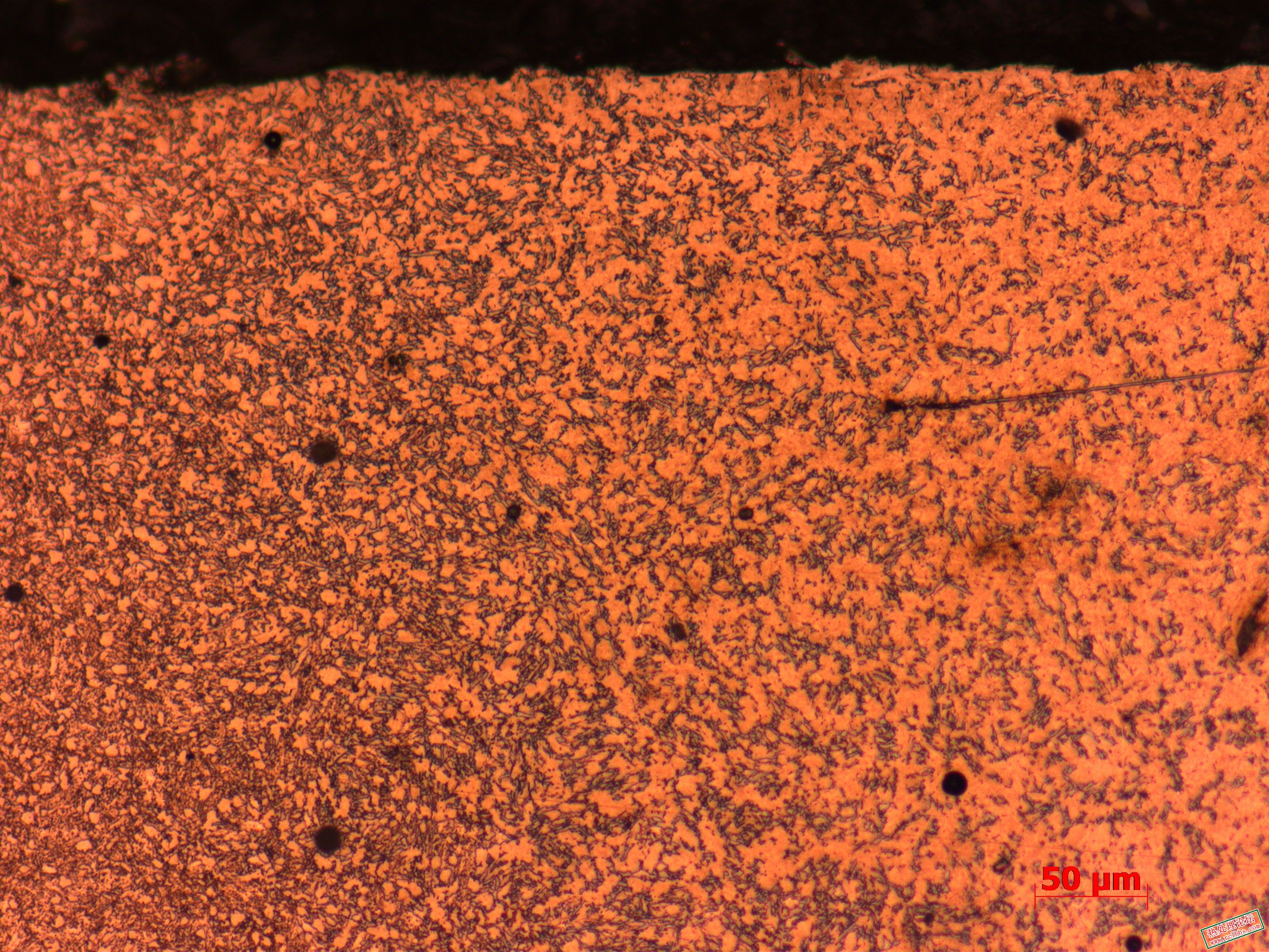

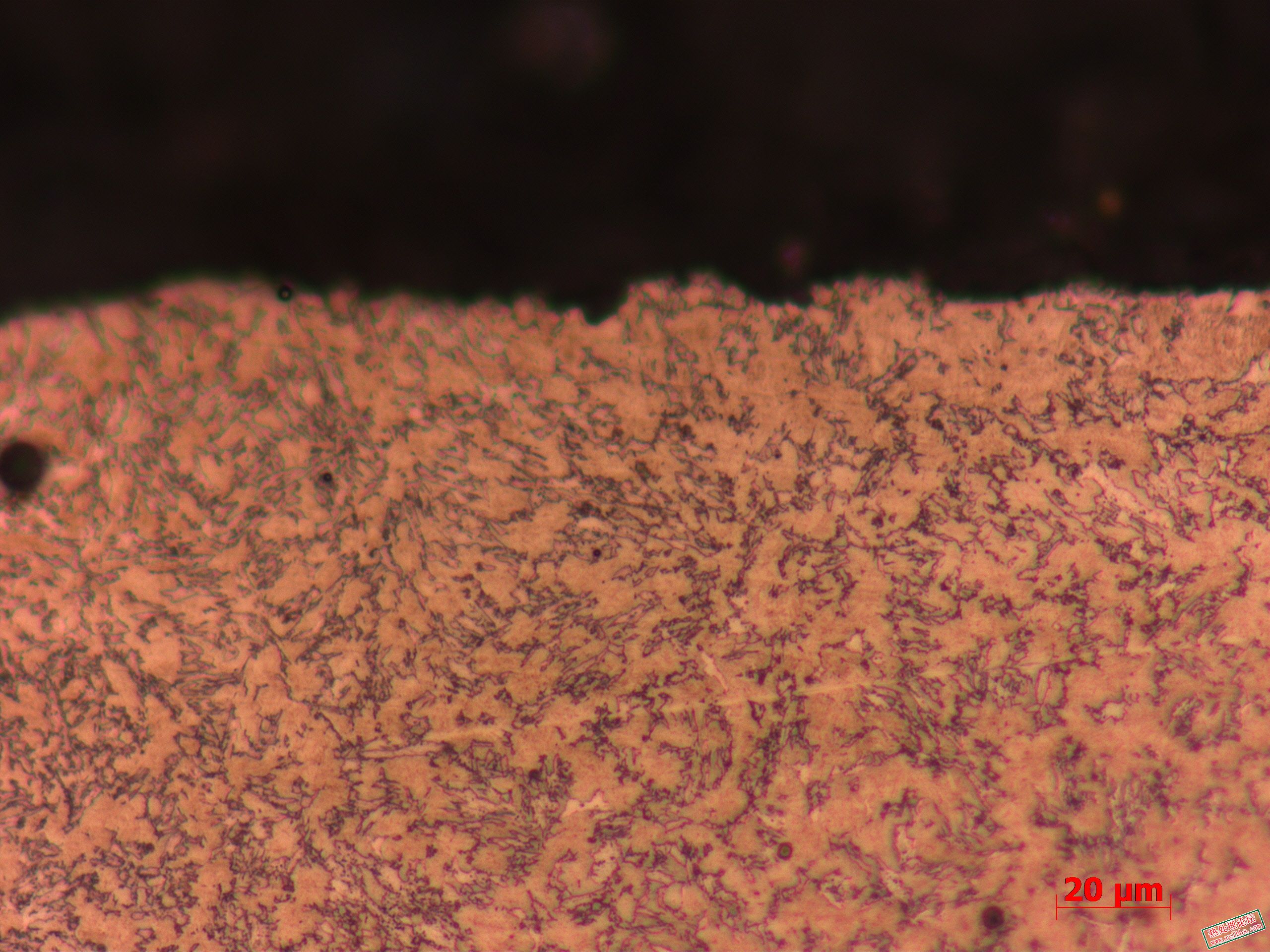

发表于 2024-3-8 16:13:01 | 显示全部楼层
你可以看一下表面的氧化皮缝补情况,是不是正好从起始位置开始呈现白灰色,而没有淬火部位是呈现黑色。
如果是的话,解决起来也不难。探伤前,尝试一下用百洁布撸几下,或许可以改善。

探伤都是磨后进行的,不存在氧化皮,应该和这个关系不大。

发表于 2024-3-12 12:47:43 | 显示全部楼层
研磨后的残留磁性有没有做过测量,可以试一下,先退磁然后再上磁,看看有没有改善效果。
你说是研磨后再做的探伤,但我看组织照片的表面有明显的起伏痕迹,不像是研磨后的样子啊!

发表于 2024-3-12 15:20:20 | 显示全部楼层
不是裂纹呀。。。。。。

发表于 2024-3-12 17:05:07 | 显示全部楼层
感应热处理 发表于 2024-3-12 15:20
不是裂纹呀。。。。。。
确实不是裂纹,楼主的客户不想看到这样的现象,所以需要改善。
作为一种课题可以进行研究。

 楼主| 发表于 2024-3-19 21:24:31 | 显示全部楼层
你说是研磨后再做 ...
有一个测量磁性的,测不出来。

 楼主| 发表于 2024-3-19 21:26:47 | 显示全部楼层
虾米米米米 发表于 2024-3-19 21:24
有一个测量磁性的,测不出来。
也退过磁,不管用。  金相表面欺负是抛光的问题,不是氧化皮的事。这个可以放心,多用砂带抛一下就平了。

发表于 2024-3-20 11:45:47 | 显示全部楼层
为了消除这种痕迹,尽量避免表面出现断差的情况,以前我们在进行车削件磁粉探伤时,也出现过类似的情况。当时产品是采用掉头车削,在中间部位出现了段差,段差会导致磁力线积聚扰动,呈现磁粉环形聚集。后面修改车削工艺后,就消除了。

 楼主| 发表于 2024-9-9 10:56:36 | 显示全部楼层
一般组织加热不足或冷却不良的情况下,这个磁粉聚集就没有。
有没有专家给看看是什么原因?

发表于 2024-9-9 14:25:49 | 显示全部楼层
磁粉浓度降一点再看看,都是啥时候的事了。

发表于 2024-10-21 10:31:27 | 显示全部楼层
残奥严重也会聚集磁粉 显示出磁痕

发表于 2026-10-15 16:06:16 | 显示全部楼层
看位置,如果在倒角向上一点,可能是裂纹;在倒角位置磁粉聚集很正常吧
