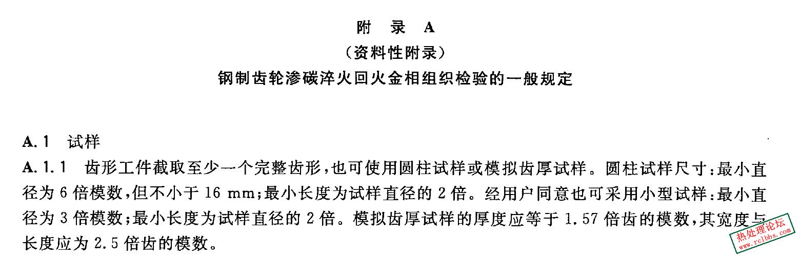

发表于 2024-2-19 09:16:41 | 显示全部楼层
根据客户要求或者GBT 25744
签到天数: 557 天
发表于 2024-2-21 08:16:01 | 显示全部楼层
圆棒试样尺寸一般要求为φ3•模数 ×6•模数~φ6•模数×12•模数,使用圆棒试样前最好与齿形试样做数据对比。
