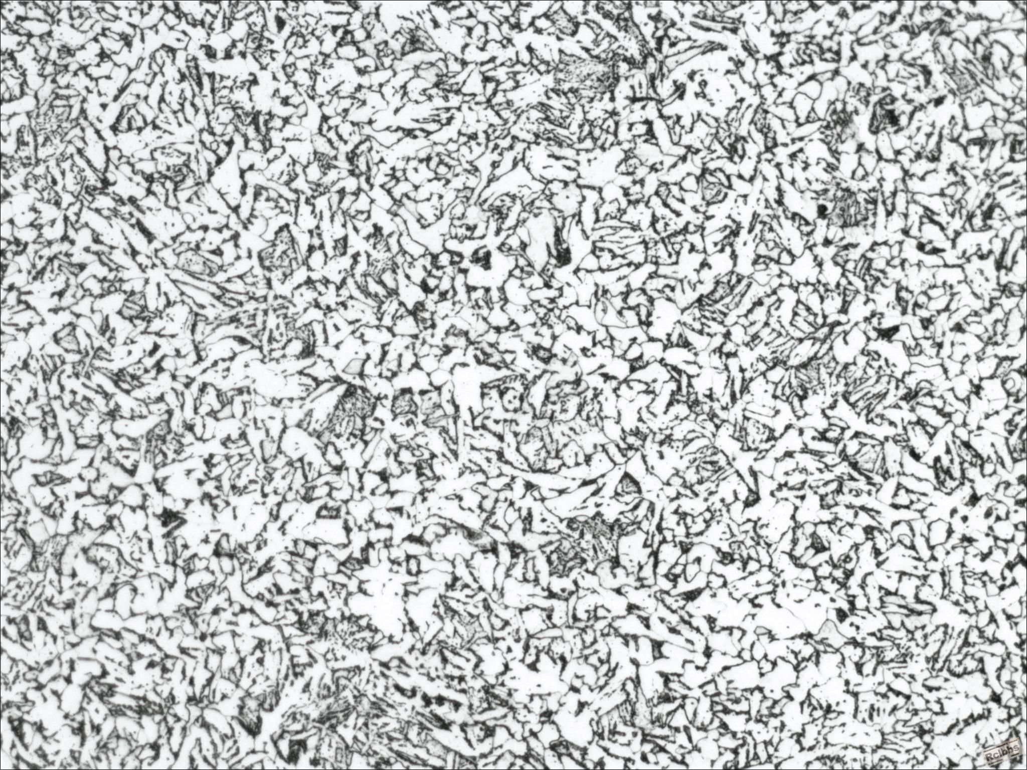

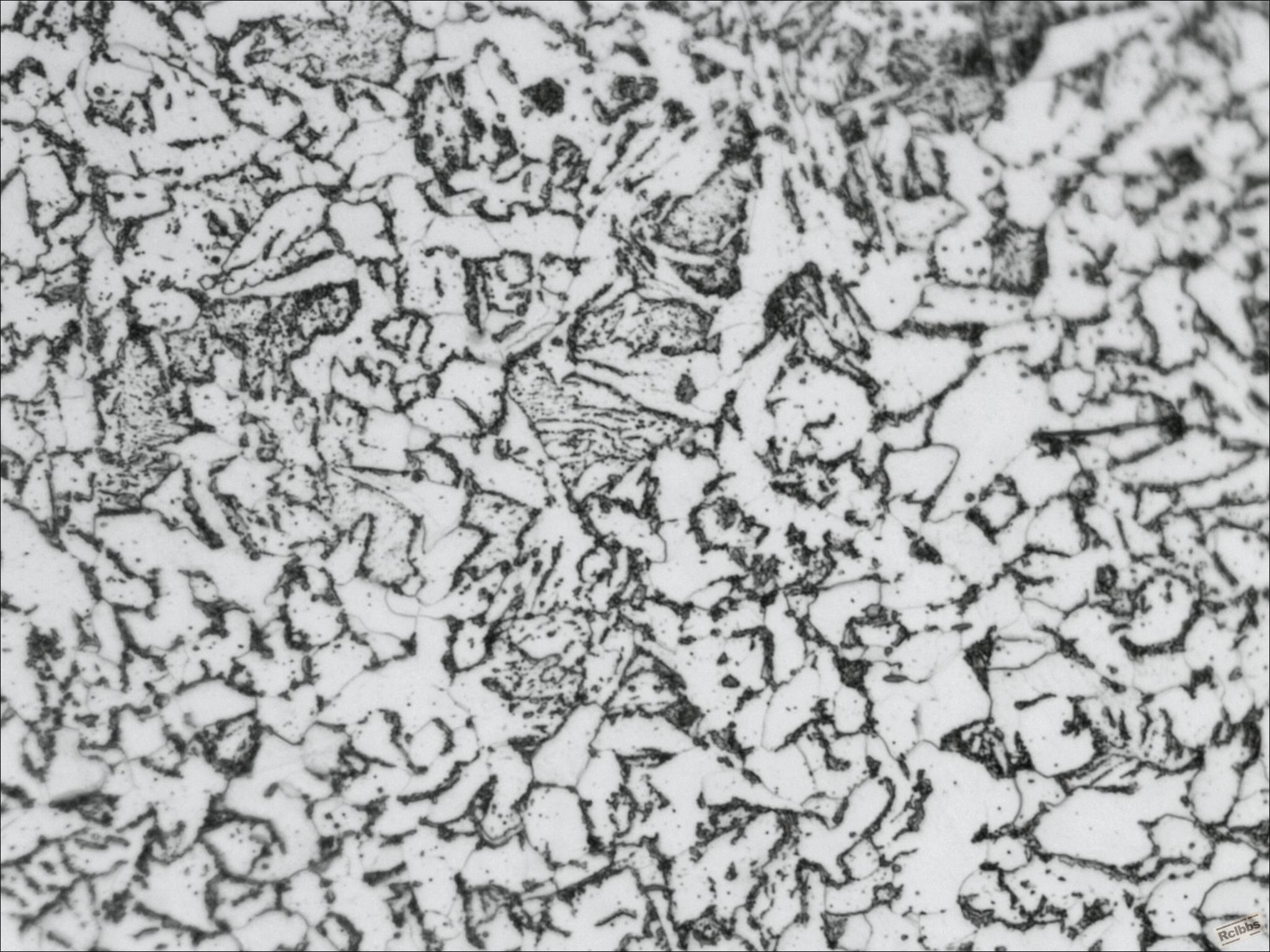

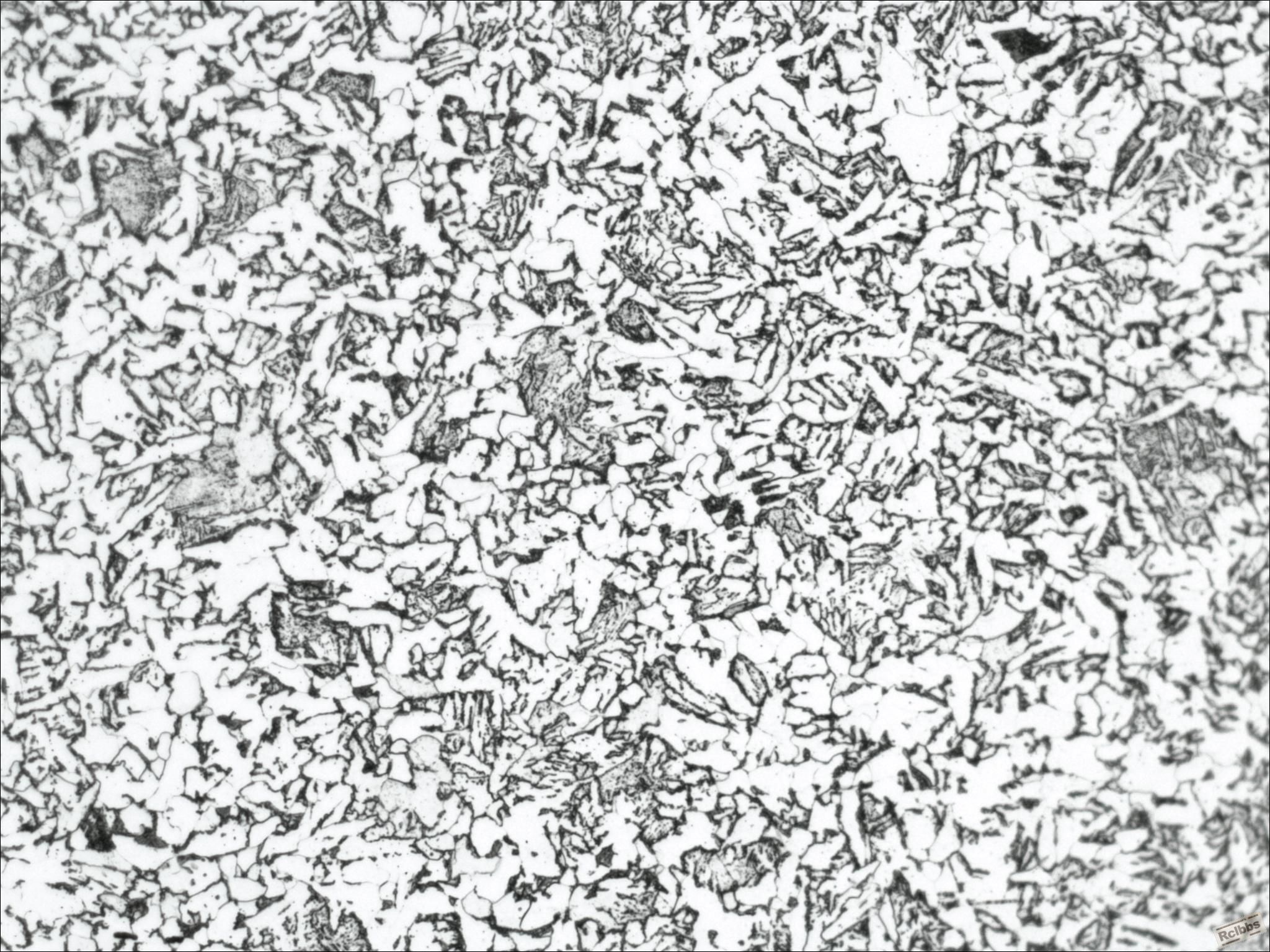

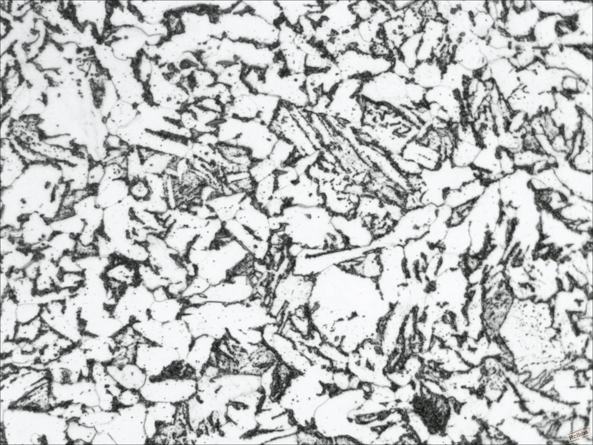

图1 100X
图1 100X
图2 100X
图2 100X
图3 500X
图3 500X
图4 500X
图4 500X
图1、图2 为100X下的组织,图3、图4为500X下的组织,该图为同一试样拍的,大家帮忙看下为什么组织?

发表于 2010-5-27 22:51:39 | 显示全部楼层
回复 1# lcl553
    粒状贝氏体
发表于 2010-5-28 11:16:53 | 显示全部楼层
什么材料,热处理工艺?
发表于 2010-5-28 17:25:28 | 显示全部楼层
什么材料?工艺?
组织形态是铁素体+粒状贝氏体+少量珠光体,个人觉得工艺上出现的问题
签到天数: 40 天
发表于 2010-5-28 17:30:13 | 显示全部楼层
4# 紫琅人
赞成楼上老师的观点其组织为F+粒B+少量P
签到天数: 951 天
发表于 2010-5-28 17:44:21 | 显示全部楼层
针状和块状铁素体+粒状贝氏体。
发表于 2010-5-28 20:34:54 | 显示全部楼层
产品经正火处理,组织F+粒B+P无疑,硬度190HB左右,材料相当于20CRMO吧?不知可对.呵呵....
 楼主| 发表于 2010-5-28 23:47:27 | 显示全部楼层
回复 2# 钢铁医生
    大家的意见都很统一,看来应该是这样了。不知该组织中是不是有魏氏组织?谢谢!
发表于 2010-5-29 01:15:14 | 显示全部楼层
组织中有魏氏组织存在,其针状铁素体明显!
发表于 2010-5-29 18:25:38 | 显示全部楼层
F+粒B+少P+W,个人意见,
