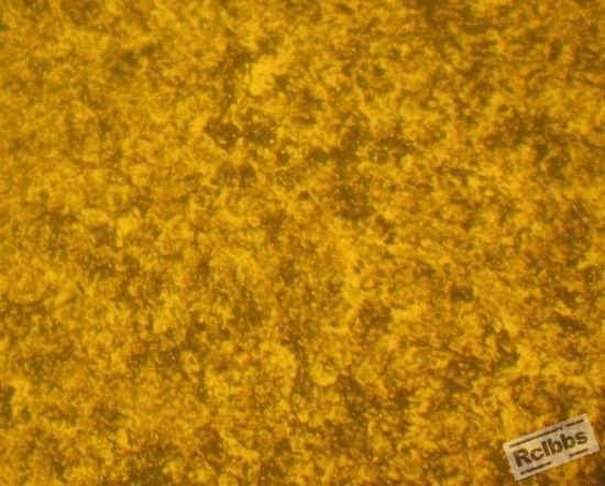

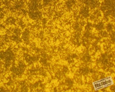

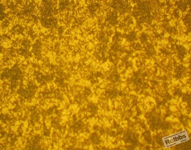

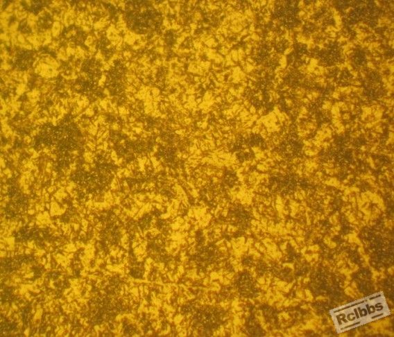

材料GCr15,经淬回火后,抽查出有20%硬度不合格现像,为局部硬度不够!硬度值在HRC57-59
下面硬度不合格的金相图

请问楼主图片倍数是多少?加热温度,保温时间是怎样的?材料的退火组织怎样?回火温度怎样?
初步看有屈氏体组织存在,是由于温度不够或者保温时间偏短,还有就是冷却不够引起;
按现在的行业标准硬度值最低58以上是合格的,只要是组织在合理范围就可以
有屈氏体存在呢,硬度不合格,可以返工淬回火处理

    淬火冷却不足
金相组织有屈氏体出现,硬度当然不均匀了!

从金相组织看,确实有淬火屈氏体存在,冷速有些低。同时请你提供一下原材料的球化状态和碳化物分布情况。

初步判断:
应该是从加热出炉到入淬火介质的时间偏长,没有及时冷却造成的。存在冷却不足引起的冷却屈氏体。
如果是加热不足引起的屈氏体的话,那么图片中现实的针状应该不会明显(要么就是一个是心部的照片,一个是表层组织的照片),建议加快淬火过程,也就是说缩短出炉到入油之间所需的时间。
另,搅拌适当,使得其转变均匀。。。

温度加热不均,保温时间短造成,适当调整加热工艺,即可解决。

老眼昏花,我怎么就看不到屈氏体?
产品是锻件还是钢管做的,硬度不合格处磨掉2毫米再测一下.有可能是表面局部脱碳?

加热不足的屈氏体是块状的,冷却不足的是针状的,楼主都有了,提温、加冷速就好

不行啊,就看不出屈氏体,但看到了马氏体针,过热了,除了倒数第二张,其余我看好像看到了较多的残奥,硬度能高吗?欢迎拍砖啊!

从图片上看不到弥散分布的碳化物颗粒和针状马氏体来看,加热温度并不低,还有温度过高的嫌疑,不知楼主的图片是多少倍数的,但从存在的屈氏体状态上来看,有冷却不足的现象,6楼的朋友分析得有道理,很可能是从出炉到入油的时间过长所致。

马氏体针看温度是不会低的,温度太高,入油太慢或冷速太慢。

针状马氏体比较明显,加热温度应该不低。
看组织中有白块状组织,可以考虑残奥测试,残奥过多也可以造成硬度低。

马氏体组长粗大,估计是脱碳了。也有可能原材料就脱碳了

黑色应该是屈氏体,主要是加热不足导致的硬度不够。
