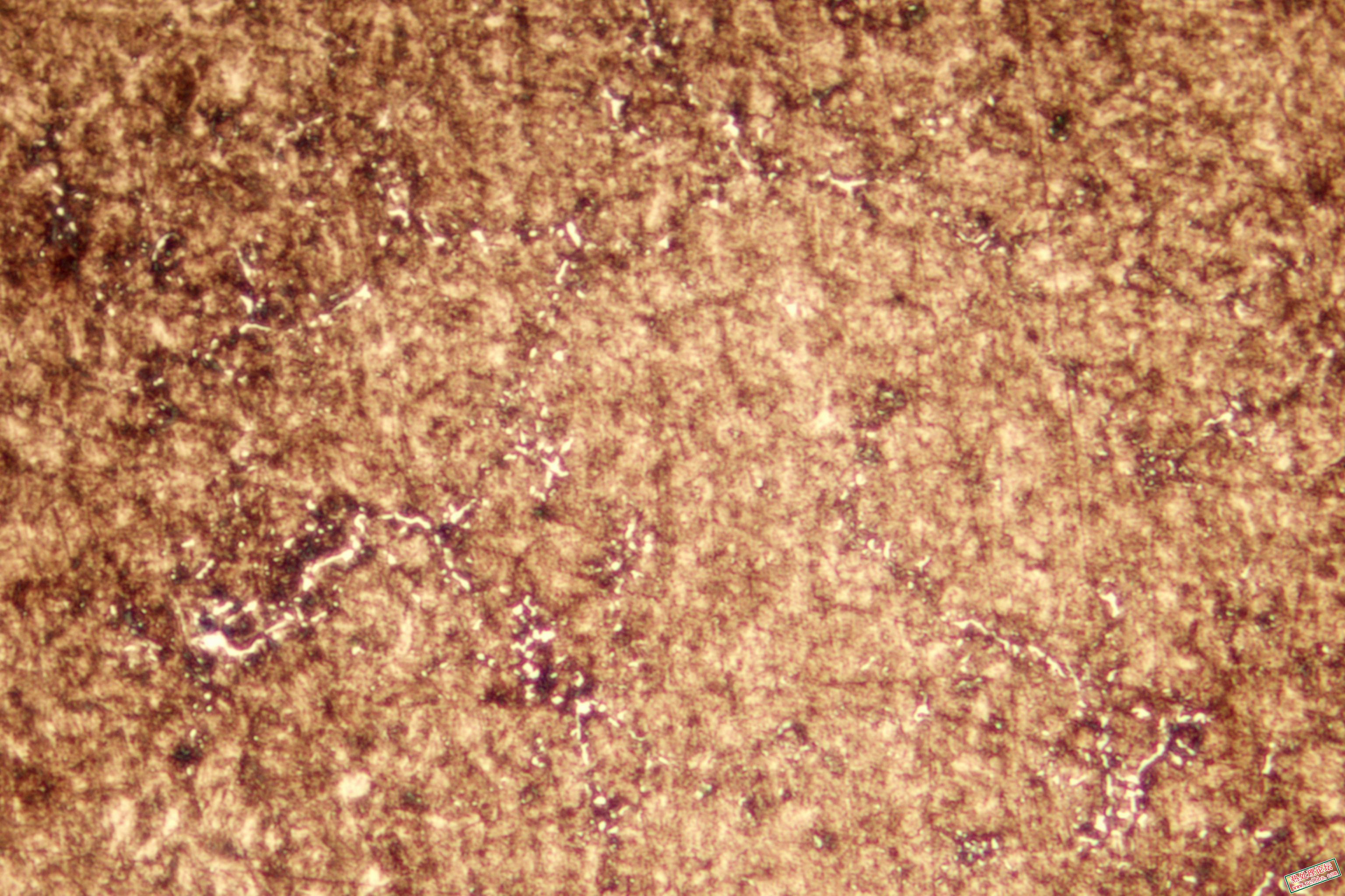

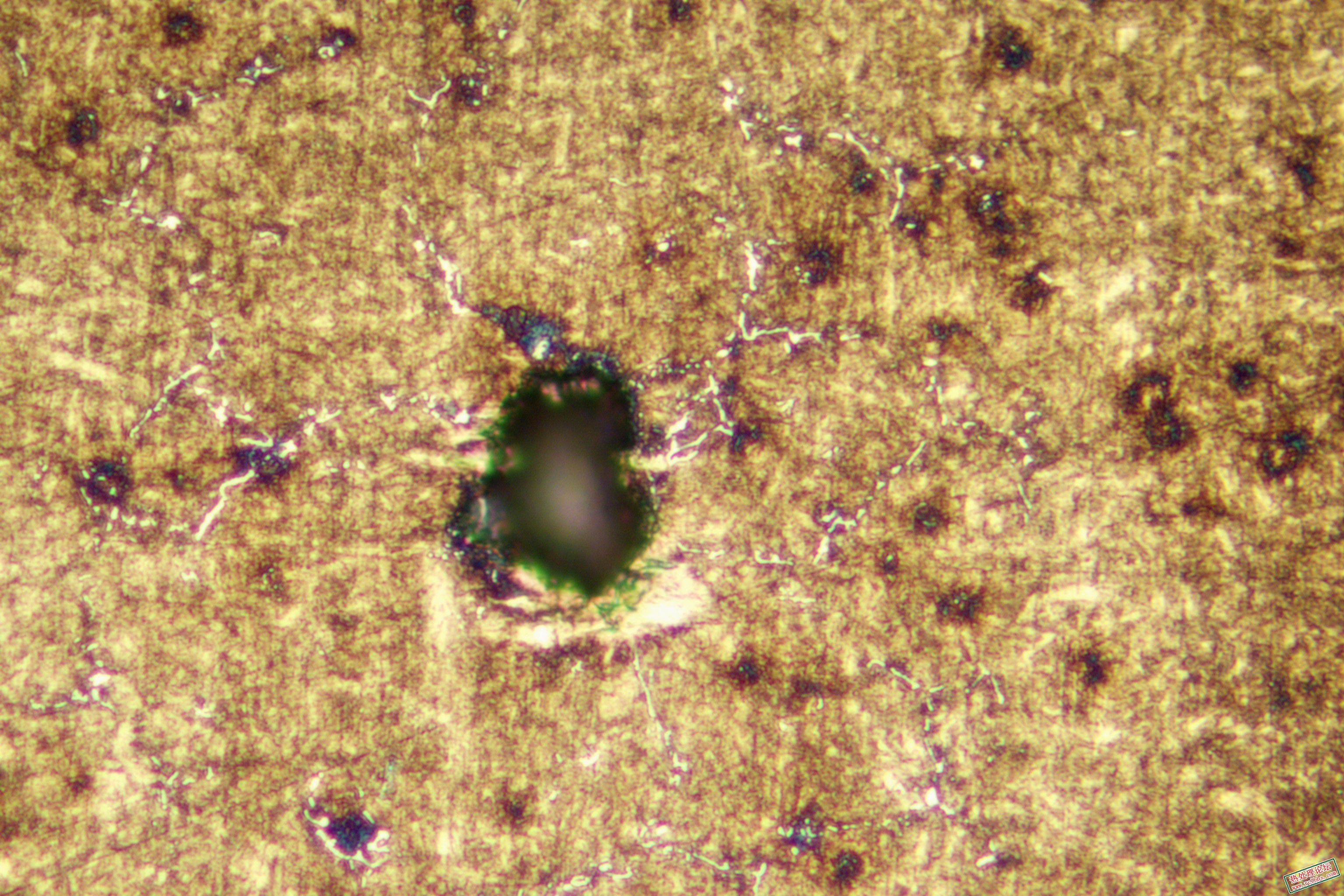

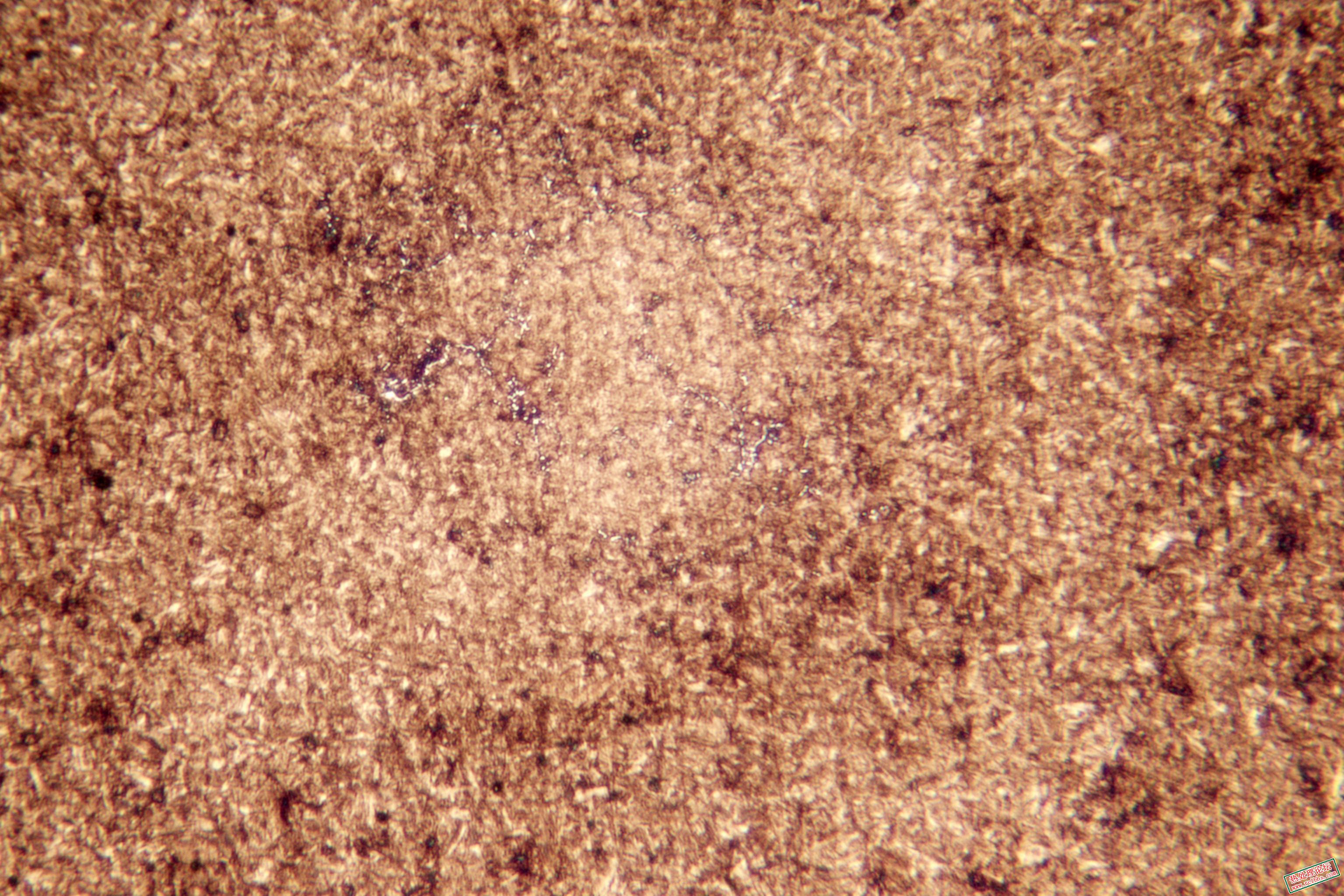

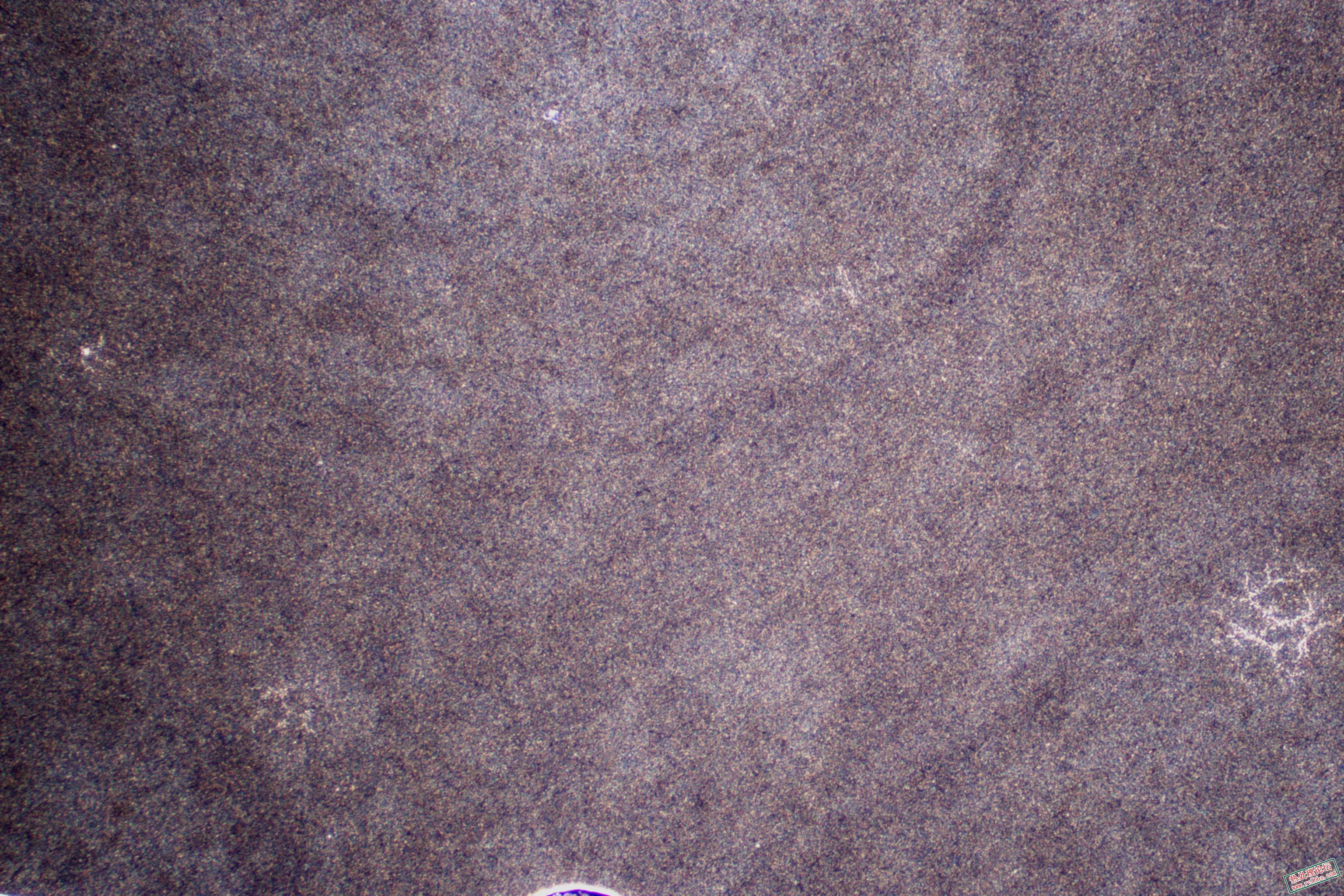

材料中多处出现小部分的组织异常,从金相组织中可看到异常处的晶界有碳化物析出,多磨几次感觉越到心部这样的区域越多,这种现象是回火不足导致的还是原材料存在问题呢?极个别异常的区域中心有不规则微观孔洞(如图4,每个区域只看到一个),求助求助,这种现象是什么原因导致的呢?

这种样子的碳化肯定是淬火之前材料带来的呢,和回火没有任何关系。

从低倍图片看,好像是局部位置存在,那那和材料成分不均匀可能有关系。根据你提供的工艺,烧结冷却沿晶析出的。

这就对了,粉沫冶金成型后,一般会进行烧结处理,白色组织较符合晶界过烧的特征。

碳化物在热处理前就已经存在,淬火或者固溶时就是要在适当温度下让其充分溶解入奥氏体,和回火没有太大关系,和你说的什么金属注射成型也没啥关系,关键在于钢材的冶炼控制水平

粉末成型后烧结工艺,这种组织通常是在粉末成分不纯或混入其他牌号材料粉末导致。
