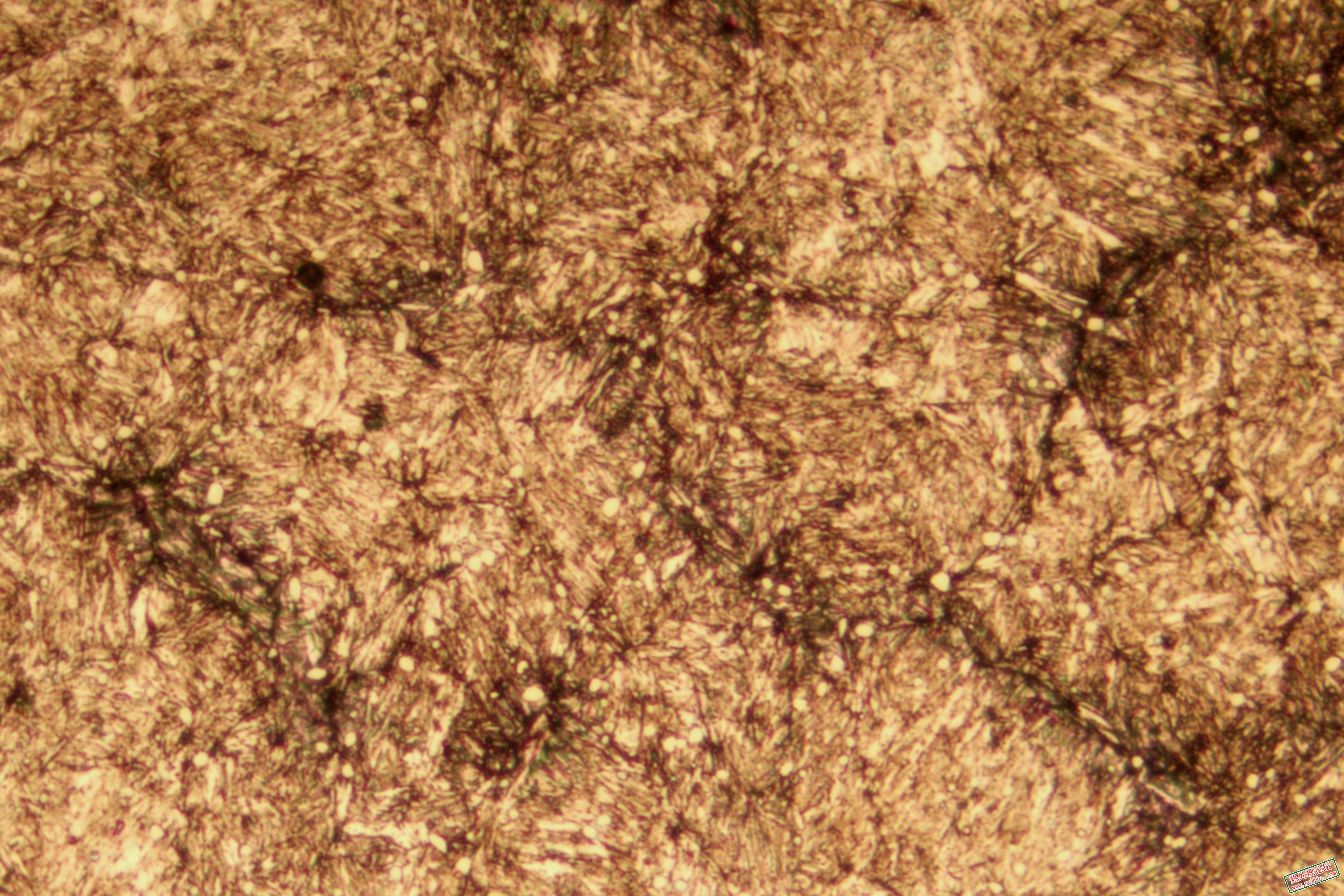

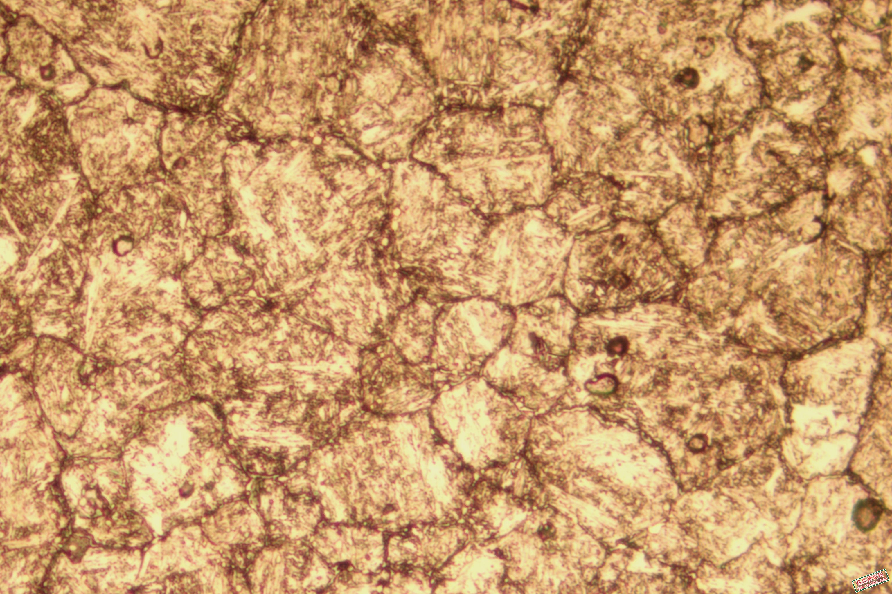

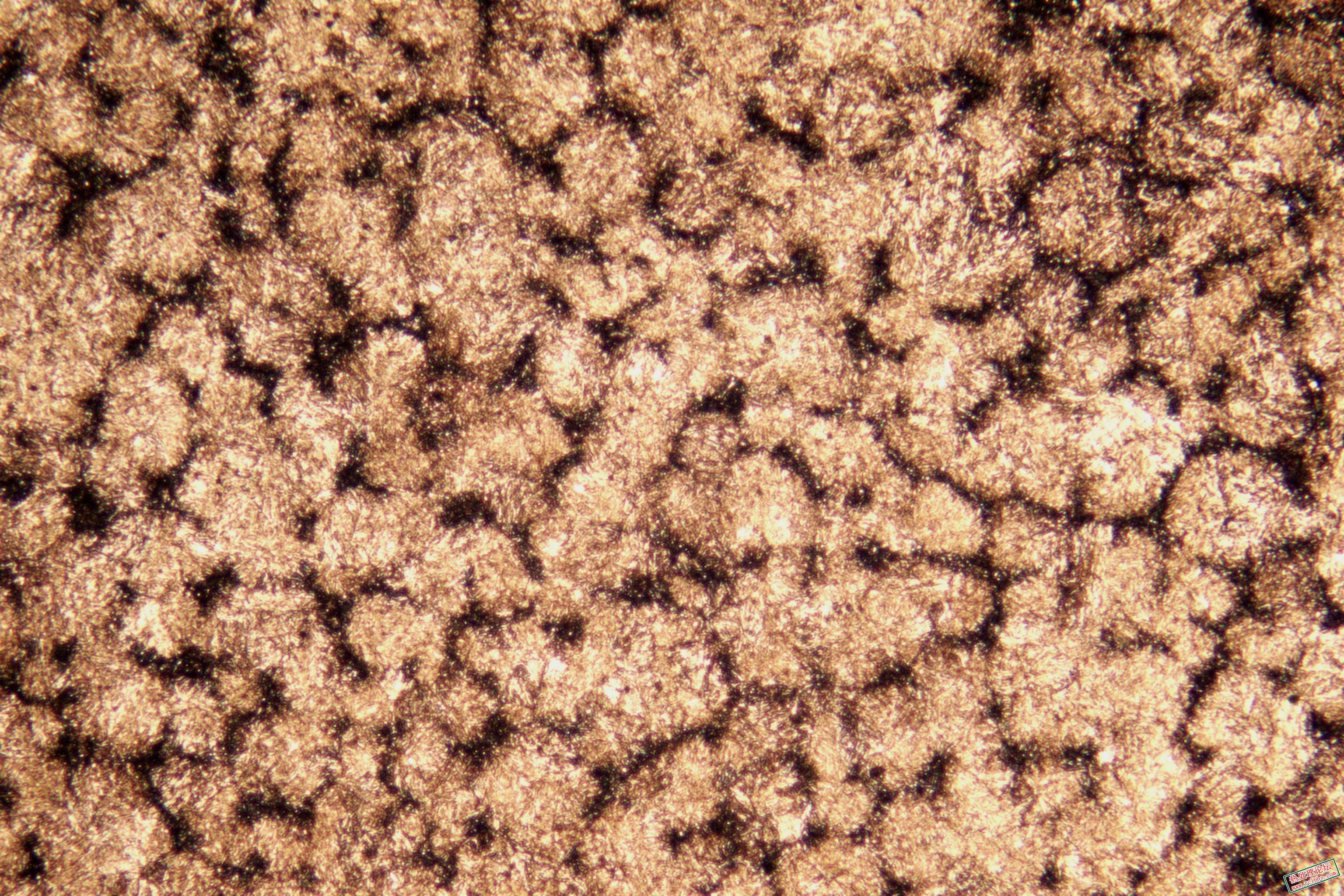

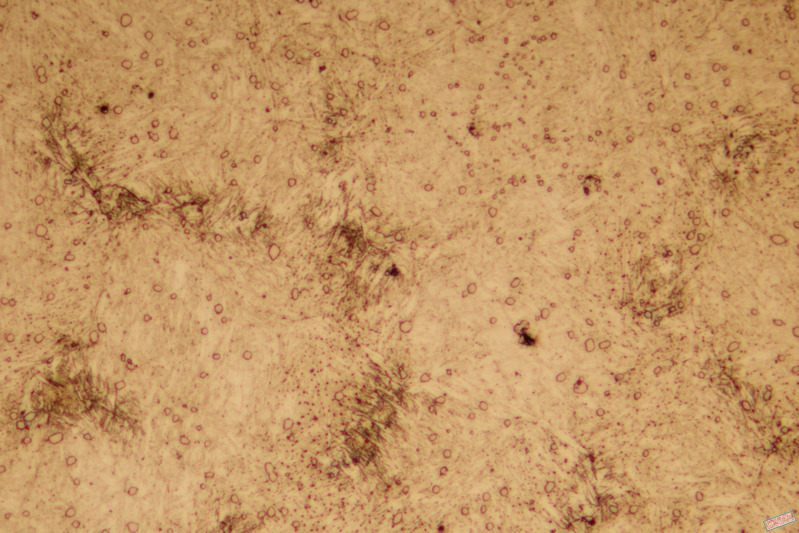

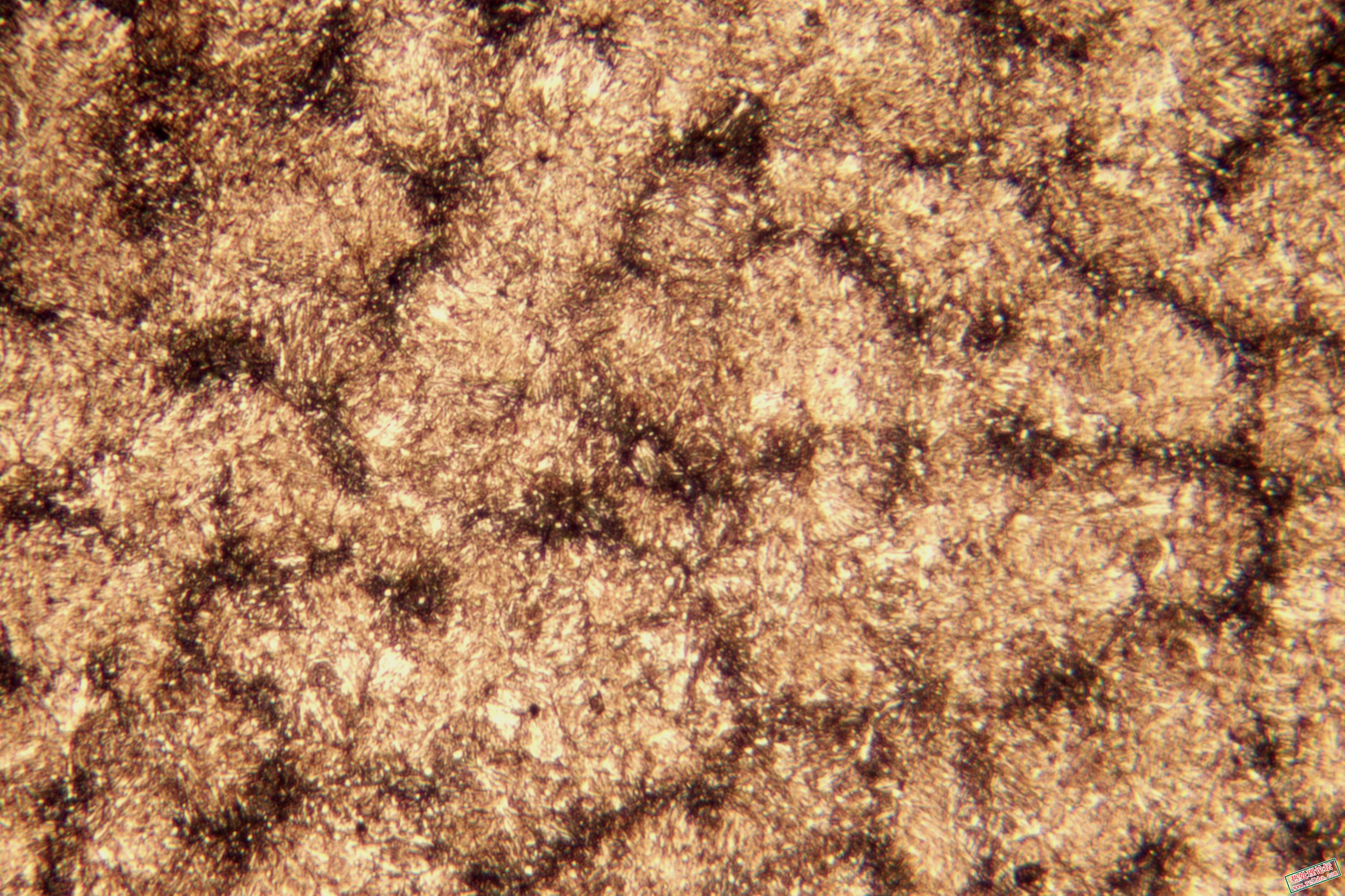

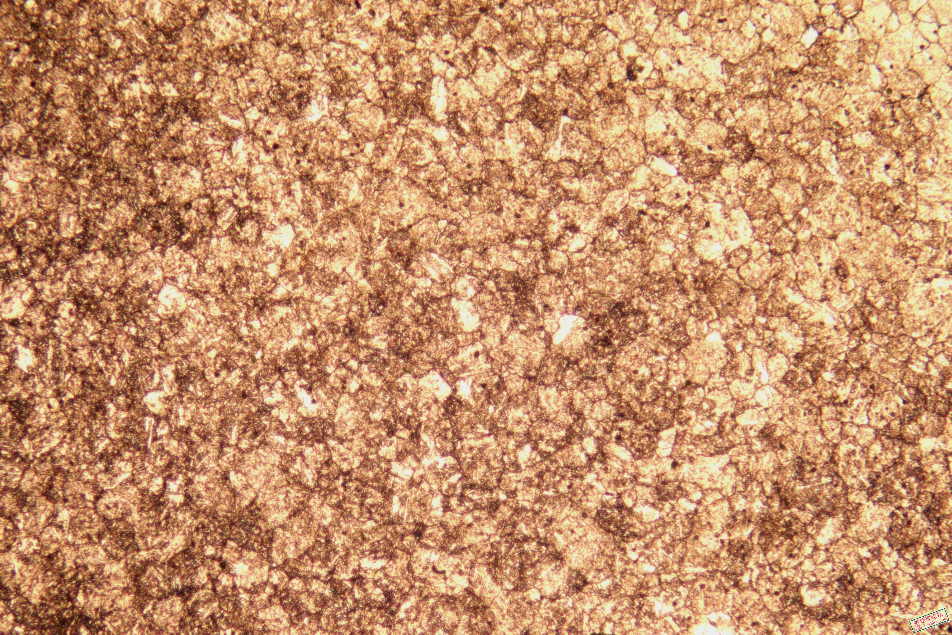

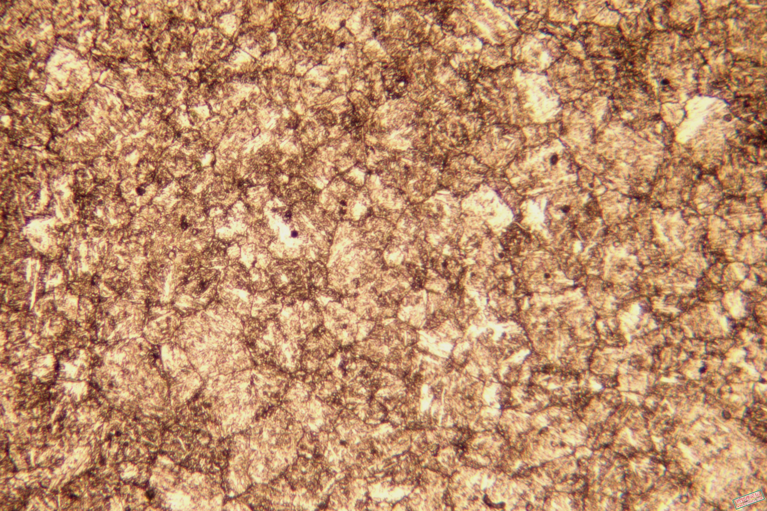

因为对420不锈钢不大了解,最近在做分析的时候遇到了一堆问题,问题太多,希望大家不要介意。
420不锈钢材质零件样,样品为烧结后、烧结+热处理。对两份样品浅腐蚀做金相,均看到晶界,(存在一些样品热处理后金相腐蚀后边缘区域组织观察到晶界,中心区域观察不到晶界。)
(询问的时候发现420不锈钢烧结后热处理工艺做了两种:
(1)固溶处理+回火
(2)淬火+回火
有资料说420不锈钢不适合固溶处理,更适合淬火,所以420不锈钢首选应该淬火更合适对吗?)
1 .请问一下热处理后金相浅腐蚀,再观察到明显的晶界正常吗?
2 .热处理后图中晶界是过热过烧导致的吗?(之前在论坛问过这个问题,有前辈说是过热过烧导致晶界熔融,但是我看到所有的组织都是马氏体,除了晶界明显外没有看到过烧的其他特征,并且在烧结后也观察到晶界,不敢确定是不是烧结后组织的遗传,所以一直有所疑惑)
3 .我查了一下,不管是固溶处理还是淬火,适合的温度应该在980-1050℃,如果温度都在1100℃左右,这个温度是否太高了,会出现图中晶界异常的现象呢
4 .在560℃回火后不应该得到的组织是回火索氏体吗?为何我测量硬度在40-46左右,回火索氏体硬度没有这么高吧?
5 .420不锈钢如果只是单一的淬火后回一次火,那么在400-560℃回火是不是有回火脆性发生的风险。
6 .图6-(2)中浅腐蚀就看到的颗粒是Cr的碳化物吗?这样的大小和数量是否是否合理呢?如果Cr碳化物太多对组织有何影响,会造成晶界贫化吗?
图1 :烧结后100X
图2 :烧结后200X
图3:烧结后500X
图4 :烧结+热处理100X
图5:烧结+热处理200X
图6 :烧结+热处理500X
(1)浅腐蚀
(2)深腐蚀
