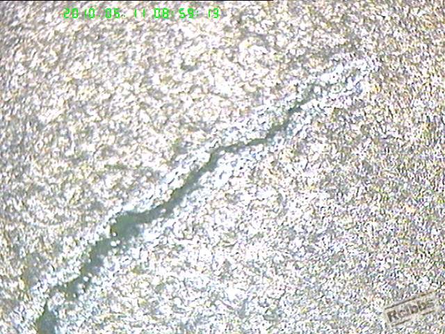

渗碳-淬火-回火出现开裂问题
请大家帮助分析一下
以上是X400和X100。裂纹深有5mm
材料是23CrNi3Mo,渗碳前退火再机加工,检查了表面很光,没有裂纹
8米深的渗碳炉,渗碳杆为1200mm,分三层悬挂,每层33支。
裂纹都在圆弧过度的地方,最下层工件发现开裂,一、二层未发现裂纹
杆进炉温度860度,进炉时没有碳势
渗层0.6mm,碳势0.85
杆子表面硬度是52-53,心部38,光洁度好。
不是每炉都有开裂,有时是一炉只有两三根,最多一次是10支。

我看是热前裂纹!!
 楼主| 发表于 2010-5-11 13:24:49 | 显示全部楼层

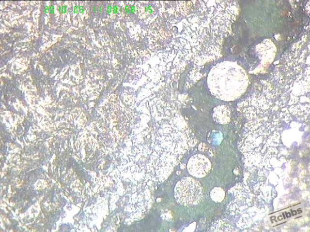

从照片看裂纹边缘有象是铁素体,也好象有碳化物。我认为也是热前存有微裂纹。但是上二层没有,都在最下层。会不会是炉子下区温度过高
 楼主| 发表于 2010-5-11 13:28:39 | 显示全部楼层
淬、回火后也没有磨削机加工

从照片看裂纹边缘有象是铁素体。
进炉时没有碳势.
从这里看,应该是淬火前的裂纹.
看不出是渗碳过程中,还是出炉不当形成的,具体过程描述不是很清楚

是热前裂纹,有氧化现象

‘最下层工件发现开裂,一、二层未发现裂纹’
热前裂纹能那么巧吗?金相照片并不很清晰,裂纹处极有可能是水迹的假象。
淬火介质是什么?温度要求是多少?怎么控制的?
发表于 2010-5-12 15:22:18 | 显示全部楼层
你8米的渗碳炉?有循环风机吗?几个?你的气氛是怎么进去的?看你的图片,裂纹处有贫碳现象!而只有下层的才有裂纹,怀疑你的设备有超温!引起的裂纹!
发表于 2010-5-12 15:28:02 | 显示全部楼层
恩,没玩过这么长的零件。上下层淬火温度应该会有很大差异。

裂纹两侧区域应该是水迹形成的假象。
适当降低下区的温度,下面的零件最后出炉,最早入槽,内应力大

上扫描电镜看看吧~更高的倍数下可以看清裂纹的样子~确定裂纹产生在哪个阶段~
发表于 2010-5-19 12:28:56 | 显示全部楼层
没看到全图,是从边上往里裂的吗?是的话应该是下区炉温高了,淬火时裂的。

裂纹有规律,应该是淬火裂纹吧

典型的热处理裂纹。
由于碳势是0.85 ,如果是热处理前的裂纹,裂纹应该两侧应该增碳才对。
如果是传统没有保护气氛的炉子才会脱碳,大家受传统影响太深了。
发表于 2010-6-3 12:38:47 | 显示全部楼层
裂纹表面都脱碳了 很明显的 热前裂纹
