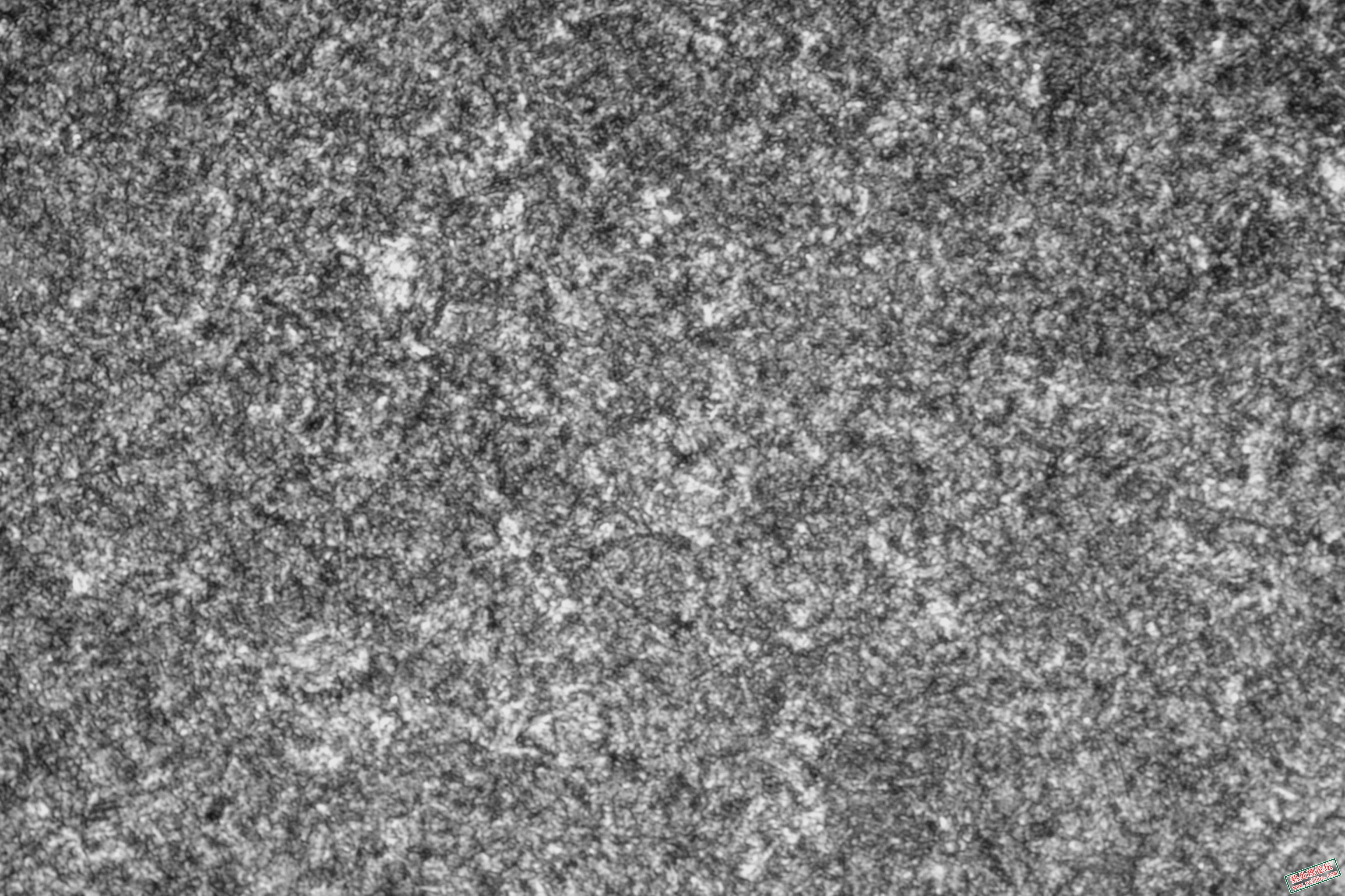

图中组织是回火马氏体还是回火托氏体啊
T8钢 840淬火,330℃回火
500X

发表于 2023-12-23 15:34:57 | 显示全部楼层
回火屈氏体、、、、、、、

组织判别的时候我说是回火屈氏体,总有人说不对就是回火马氏体,我只是想听一下更多的声音

该组织从严格意义上讲应该属于回火屈氏体组织,主要区别在马氏体针状不明显或有暗黑的物质

只是保持马氏体位相,再说用330回火也不合理,没有避开第一类回火脆性敏感温度

回火托式体,不是回火马式体

这个温度回火可能有脆性哈

碳含量这么高,330回火温度,马氏体他说不参与此次分析

欧美客户吧,他们没有回火索氏体&回火屈氏体一说,这两种组织他们都叫tempered martensite。

没有马氏体表征了,这个是索氏体了
