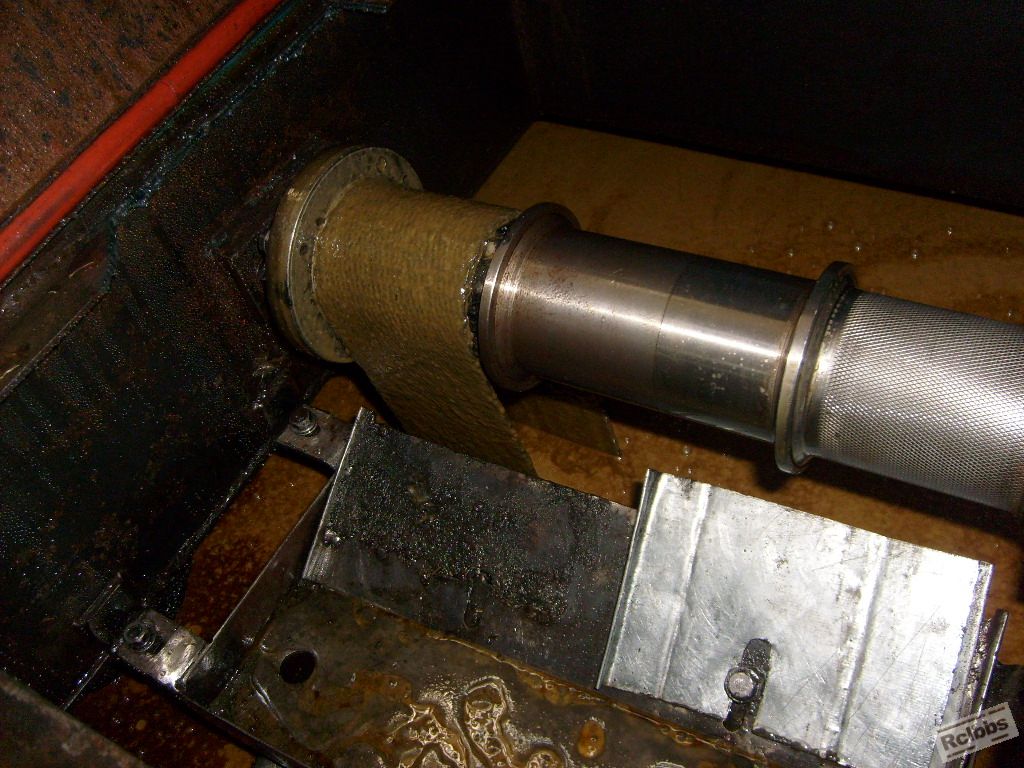

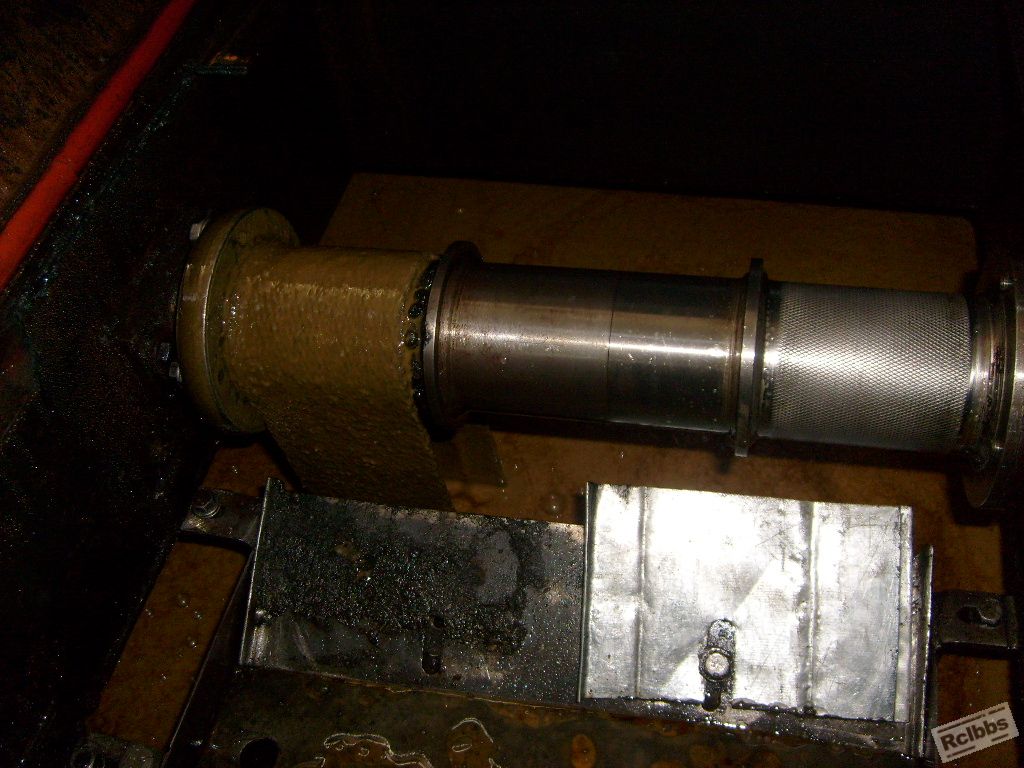

我们使用爱协林过程中,发现爱协林的带式撇油装置不太可靠,在转动过种有时会出现打滑现象,影响撇油效果,大家有什么好办法来解决吗?

传动形式改用链条就不会打滑了!
发表于 2010-5-13 17:32:53 | 显示全部楼层
改为链条传动的滚筒来进行撇油。

曾经跟LZ遇到同样的问题,我们把这个撇油装置改成链条传动的滚筒撇油效果还不错。LZ可以试下。
发表于 2010-6-9 14:34:13 | 显示全部楼层
这个装置比较便宜,但好好利用效果还看可以的,从图片看,你的刮油板是可以调节的,对吧!很好。你说的打滑是除油带跟不锈钢滚筒打滑吧!最简单的方法就是在滚筒上用焊条焊上不规则的点即可,和除油带宽度差不多即可,增加粗糙度,加大除油带和滚筒的摩擦力。你试试吧!我们用的是不锈钢网带式除油带,价格贵点,但是除油时基本没什么水带出去,加上有个虑水盒,除油效果很好。是日本中外炉的设备。你用的那种除油装置我2003年时自己做过,当时也打滑,后来在不锈钢滚筒上用焊机点焊了很多麻点,后来使用就没出现过打滑现象了。
发表于 2010-6-9 14:37:30 | 显示全部楼层
题外话啊!你那个除油槽怎么那么多油啊!是拍照时故意拍的吗?还是很少除油啊!又或是打滑现象太多导致的?
 楼主| 发表于 2010-6-10 12:42:49 | 显示全部楼层
回复 8# 热海求针
    你说的这个方法还不错,前一段时间我们已经做过了,我用焊条点了好多高点,用来增加磨擦系数,不过我们还是要谢谢你啦!

看着象是同步带呀。调下涨紧,调下刮油板试试呗
