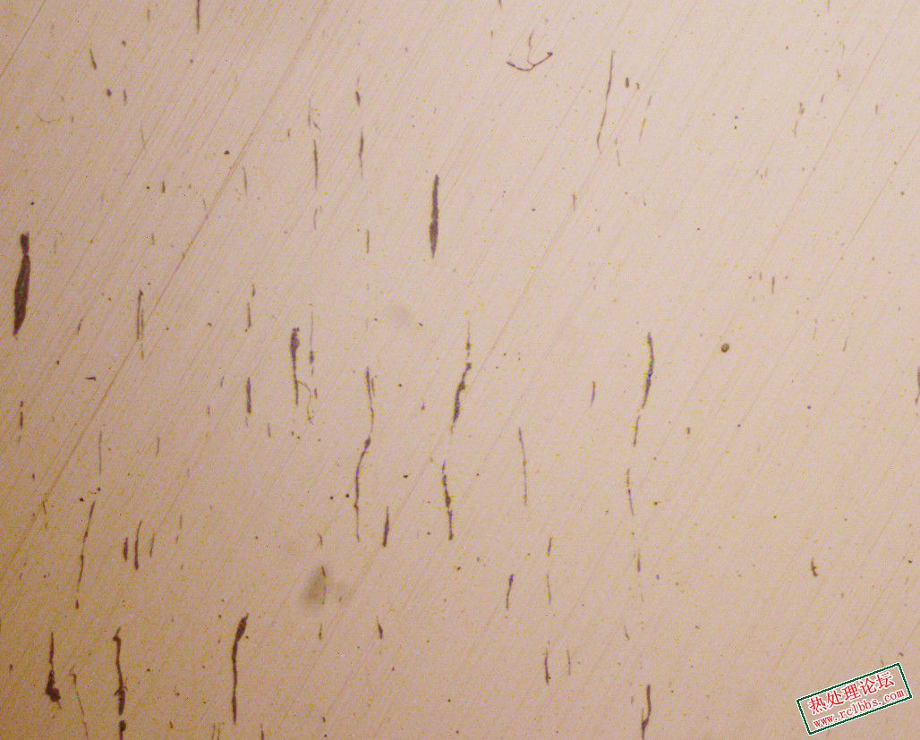

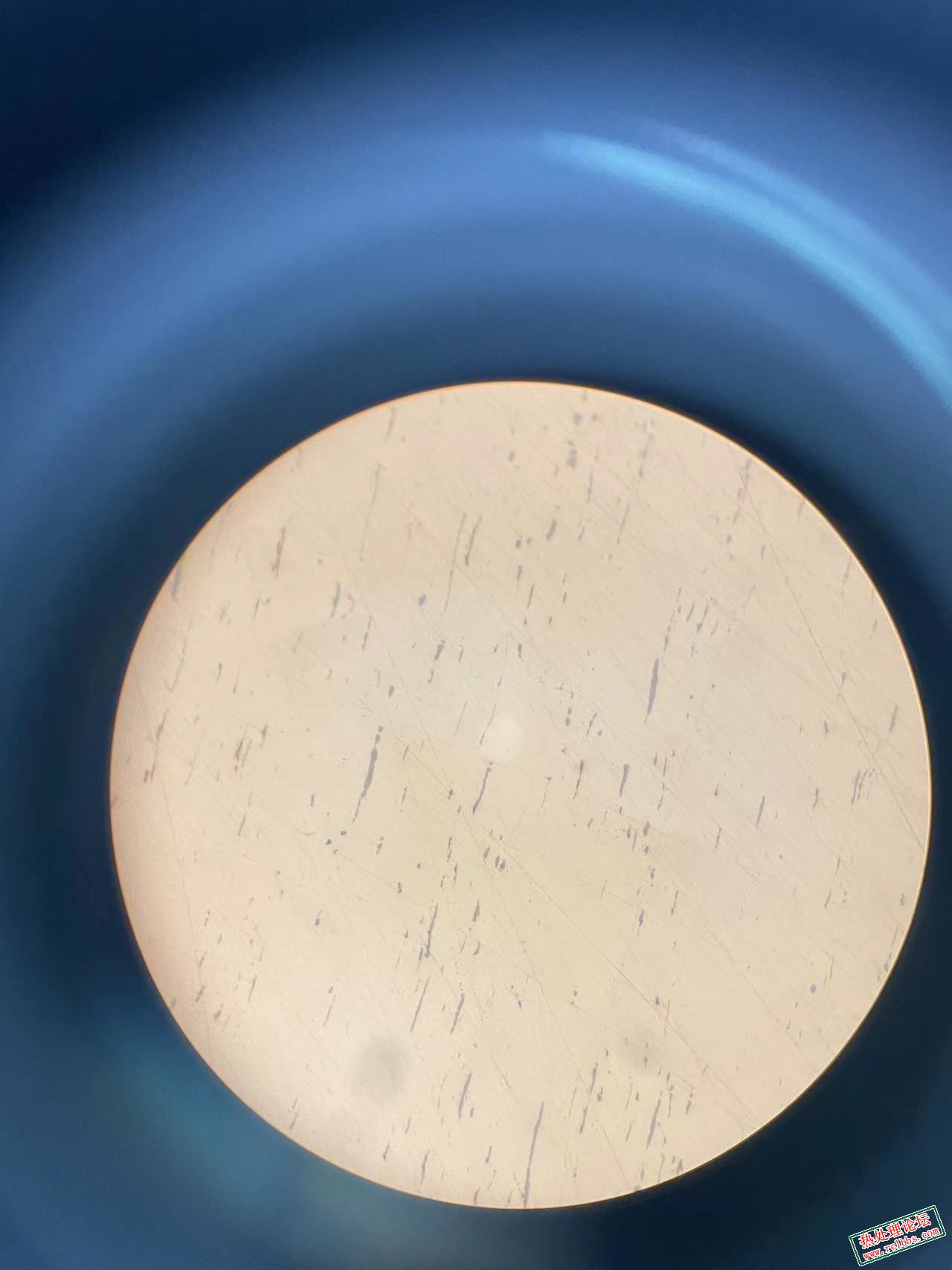

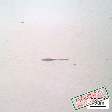

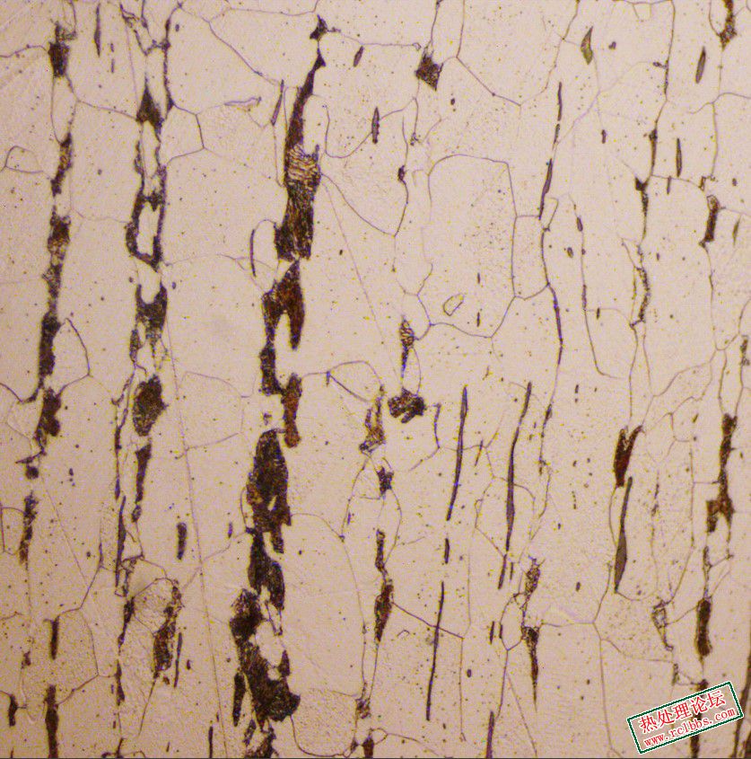

求助一下各位前辈们,有易切削结构钢的硫化物夹杂的组织形态图吗?最近在做的金相的材料都是易切削结构钢的,但是没有见过正常的硫化物夹杂什么样,不知道组织形态是否合格,虽然很多资料上有说,但是没有结合图片说明真的很不好判断。求助一下这方面的金相组织图片。
签到天数: 427 天
发表于 2024-1-4 13:19:20 | 显示全部楼层
方便观察和测量,用的200倍

签到天数: 667 天
发表于 2023-12-27 15:44:41 | 显示全部楼层
刚做的样件,一条条的带尾巴的
回复 顶 1 踩 0

签到天数: 667 天
发表于 2024-1-2 15:30:24 | 显示全部楼层
何以见得?整个视场都是这样的条状 换位置也是,不会是制样时的脏污
签到天数: 520 天
发表于 2024-1-4 10:52:54 | 显示全部楼层
两张以前做的,再打几个字凑字数
