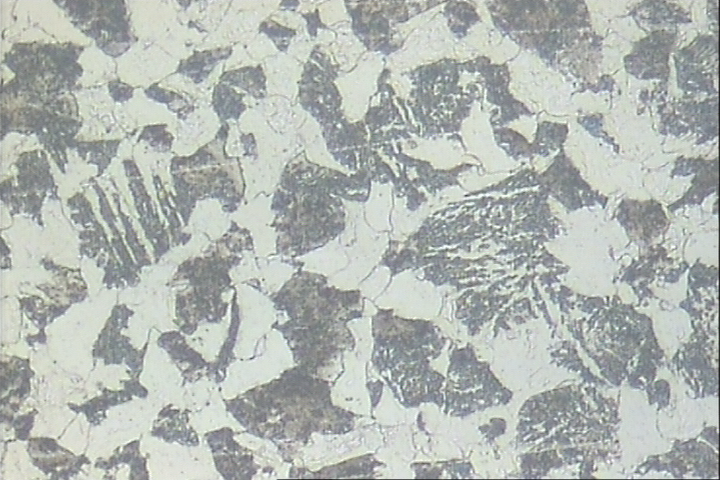

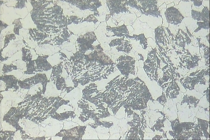

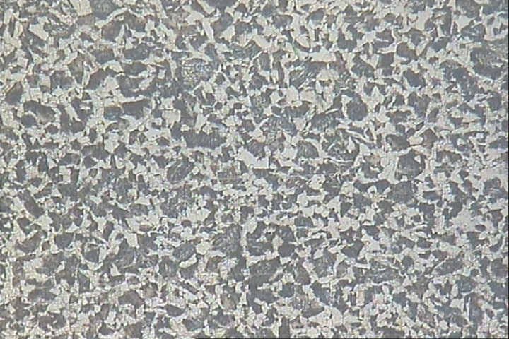

这个是网带炉普通正火后的组织请各位老师帮我看下这个是魏氏体吗,HB硬度只有170°
签到天数: 950 天
发表于 2010-5-6 20:10:25 | 显示全部楼层
粒状贝氏体。
 楼主| 发表于 2010-5-6 20:13:38 | 显示全部楼层
900°正火的,如果是贝氏体那是不是因为成分偏析造成的啊,这个正火组织里粒贝分布在整个工件上,以前也是同样的温度和时间但组织是均匀分布的等轴晶粒,正火等级基本在1-2级的。
发表于 2010-5-6 20:31:51 | 显示全部楼层
应该是粒B,冷速快了。

发表于 2010-5-7 08:30:24 | 显示全部楼层
楼主,如果组织应为粒贝氏体的话,那么你打的硬度值170HB应该不是太准确,建议重新打下硬度,个人认为硬度值还要高些!
发表于 2010-5-7 08:58:02 | 显示全部楼层
不是粒状贝氏体,
想问下下是什么材料。这个组织有点像索氏状珠光体,
发表于 2010-5-7 09:01:36 | 显示全部楼层
应该是下贝吧!!
发表于 2010-5-7 09:09:05 | 显示全部楼层
什么材料,像魏氏组织,是否正火不充分

发表于 2010-5-7 10:27:36 | 显示全部楼层
看上去象贝氏体。打基体HB硬度是打不出来的,对该区域进行维氏硬度测量,根据硬度值很容易判定出什么组织。

发表于 2010-5-7 11:39:04 | 显示全部楼层
应该为珠光体,个人观点!!不信的找标准对照看啊看

发表于 2010-5-7 14:32:14 | 显示全部楼层
我觉得是下贝氏体!!粒状

发表于 2010-5-7 15:00:07 | 显示全部楼层
是粒B,冷速快了,在粒状区打下维氏硬度,应该比基体硬度高出20-30HV
发表于 2010-5-7 15:08:04 | 显示全部楼层
我同意10楼的观点,是珠光体类型的索氏体。

发表于 2010-5-7 15:20:24 | 显示全部楼层
我金相不好,但我判断就是普通的F+P,F的含量较多.没看出是贝氏体

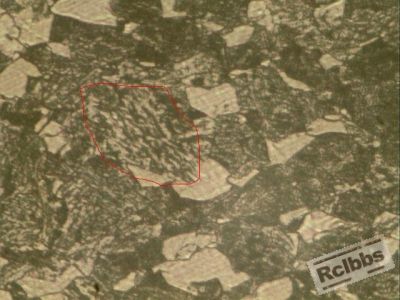

发表于 2010-5-7 15:40:20 | 显示全部楼层
极像粒状贝氏体,大家请看下一张图片红色圈的是粒状贝氏体!请指正!!!
签到天数: 36 天
发表于 2010-5-7 15:50:15 | 显示全部楼层
珠光体基体上存在着铁素体,不正常啊!粒贝不是这样的,腐蚀浅了,重新腐蚀一下。第一张图上左上角明显是魏氏组织,只针对这区域。
发表于 2010-5-7 16:29:35 | 显示全部楼层
回复 18# shaogang78
    有同感,我看左上角。有一区域,疑似魏氏体。
签到天数: 40 天
发表于 2010-5-7 17:22:20 | 显示全部楼层
那请大家看看我上面发的那张红色圈起来的组织是粒状贝氏体吗?其基体组织是F+P
