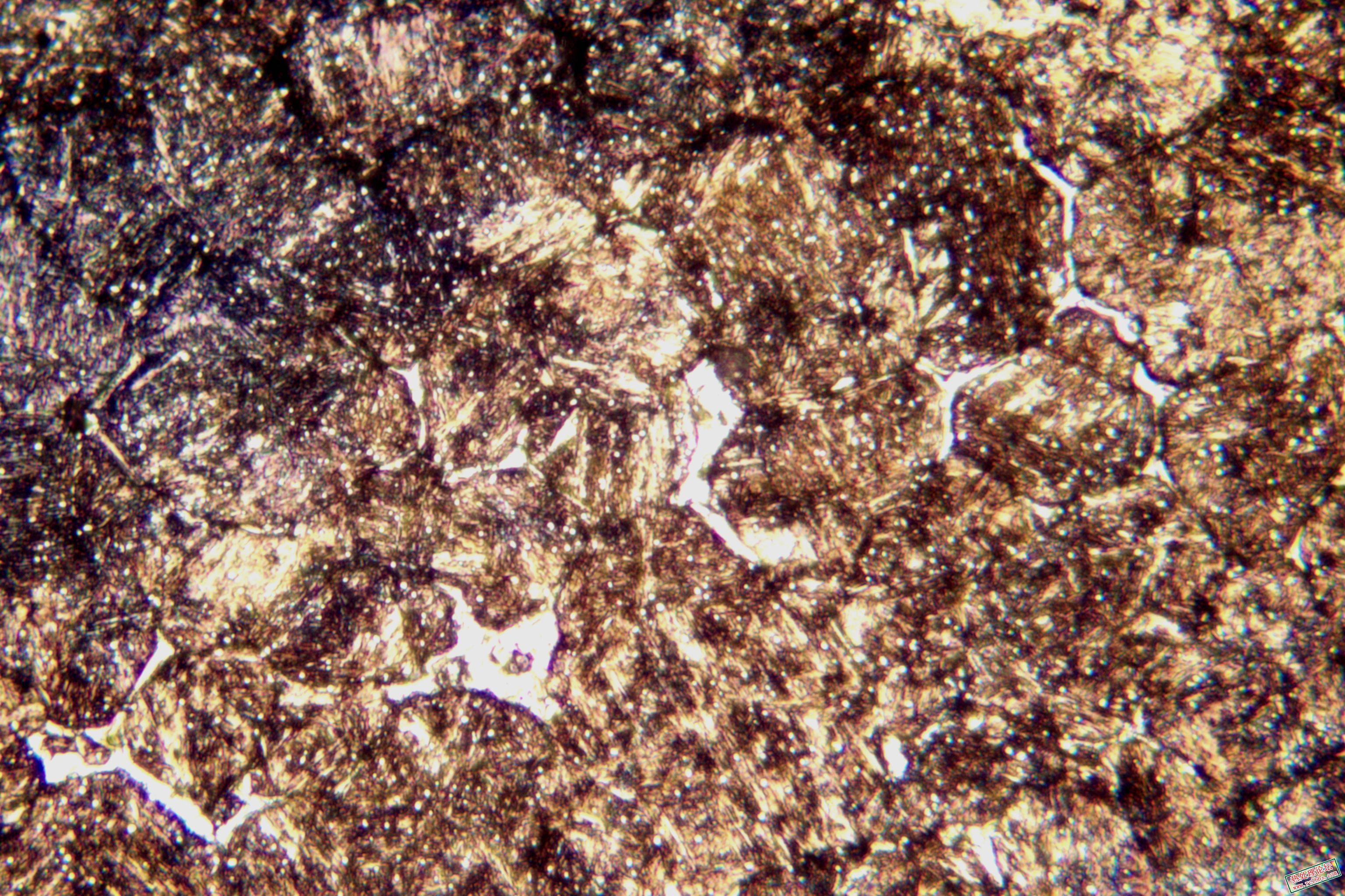

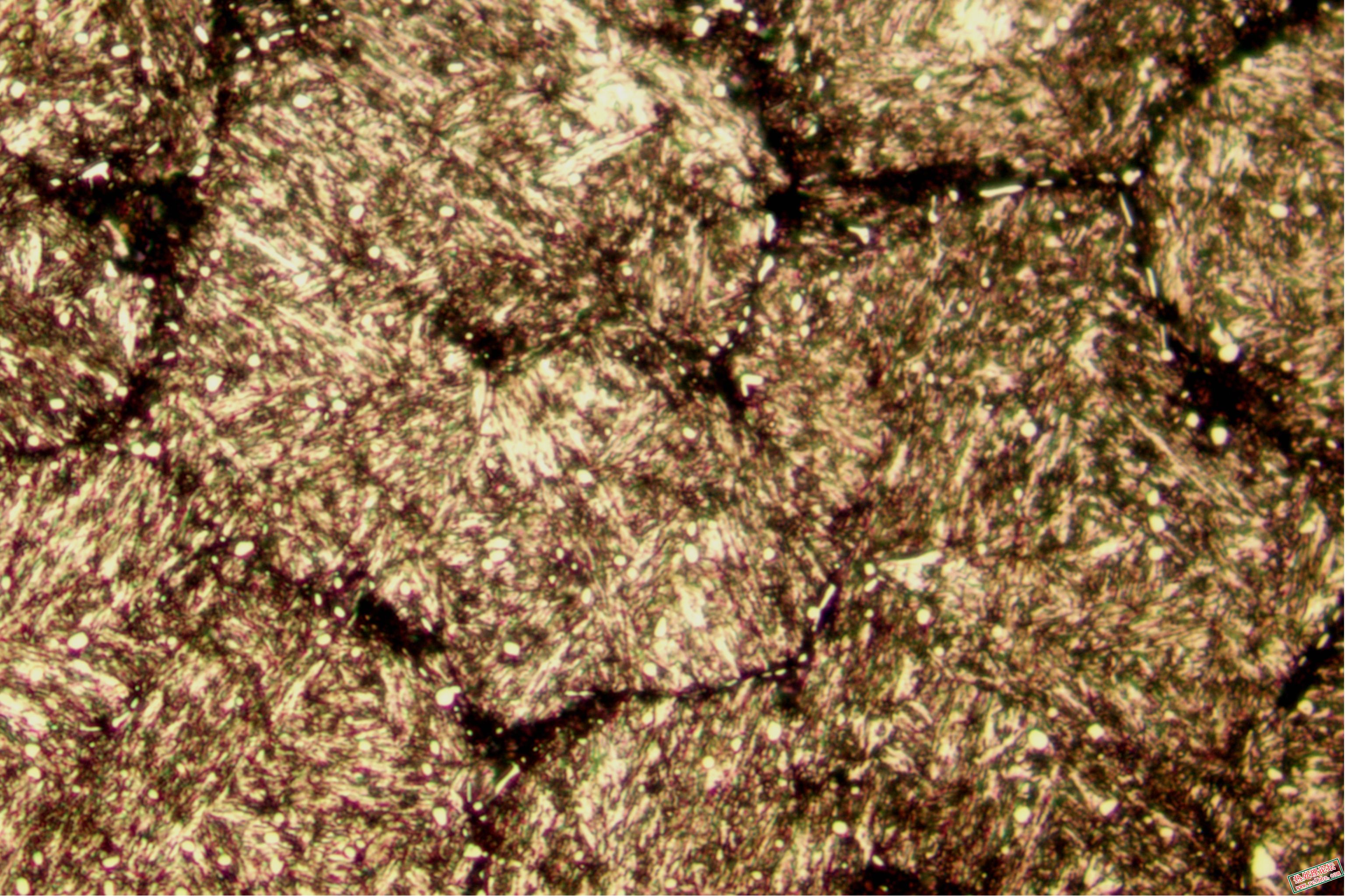

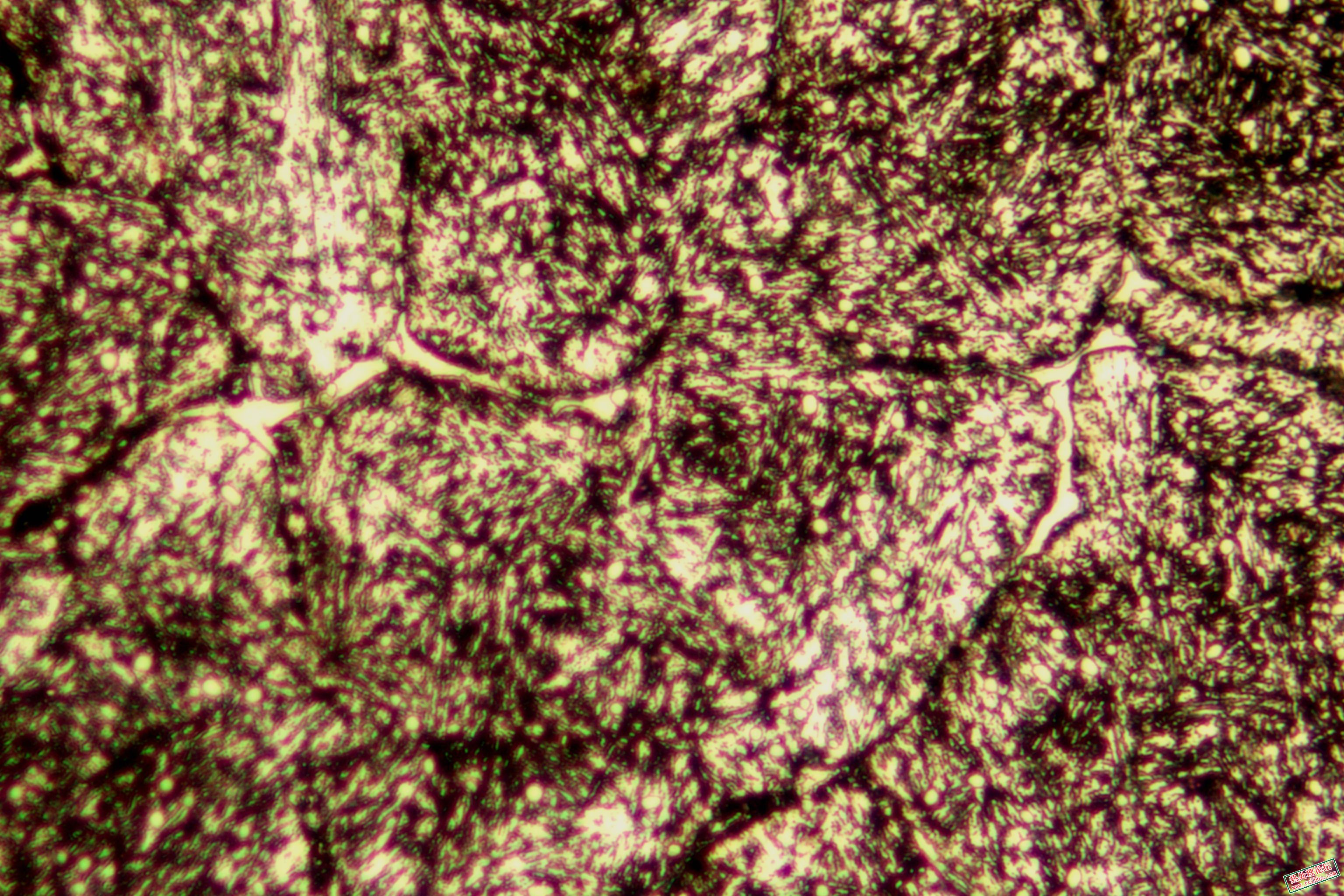

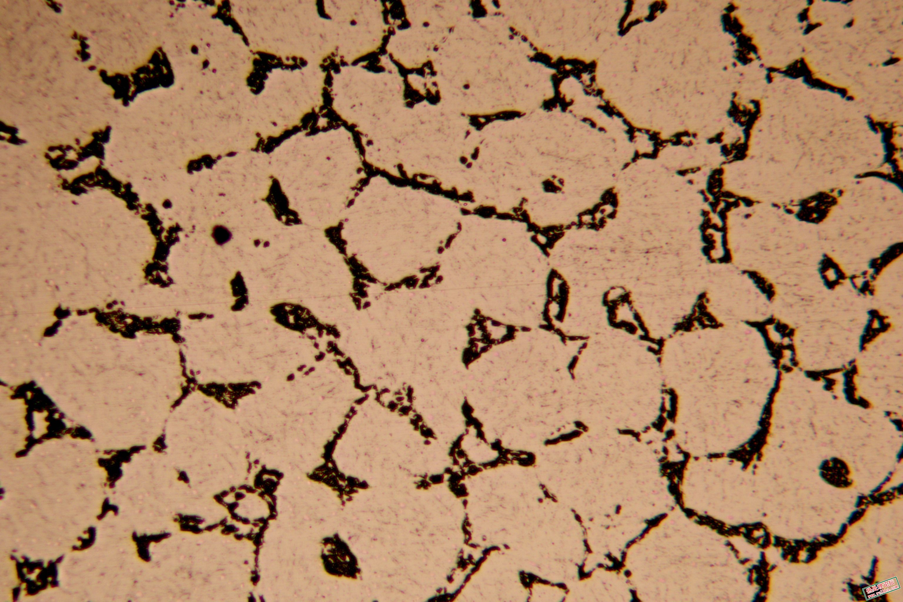

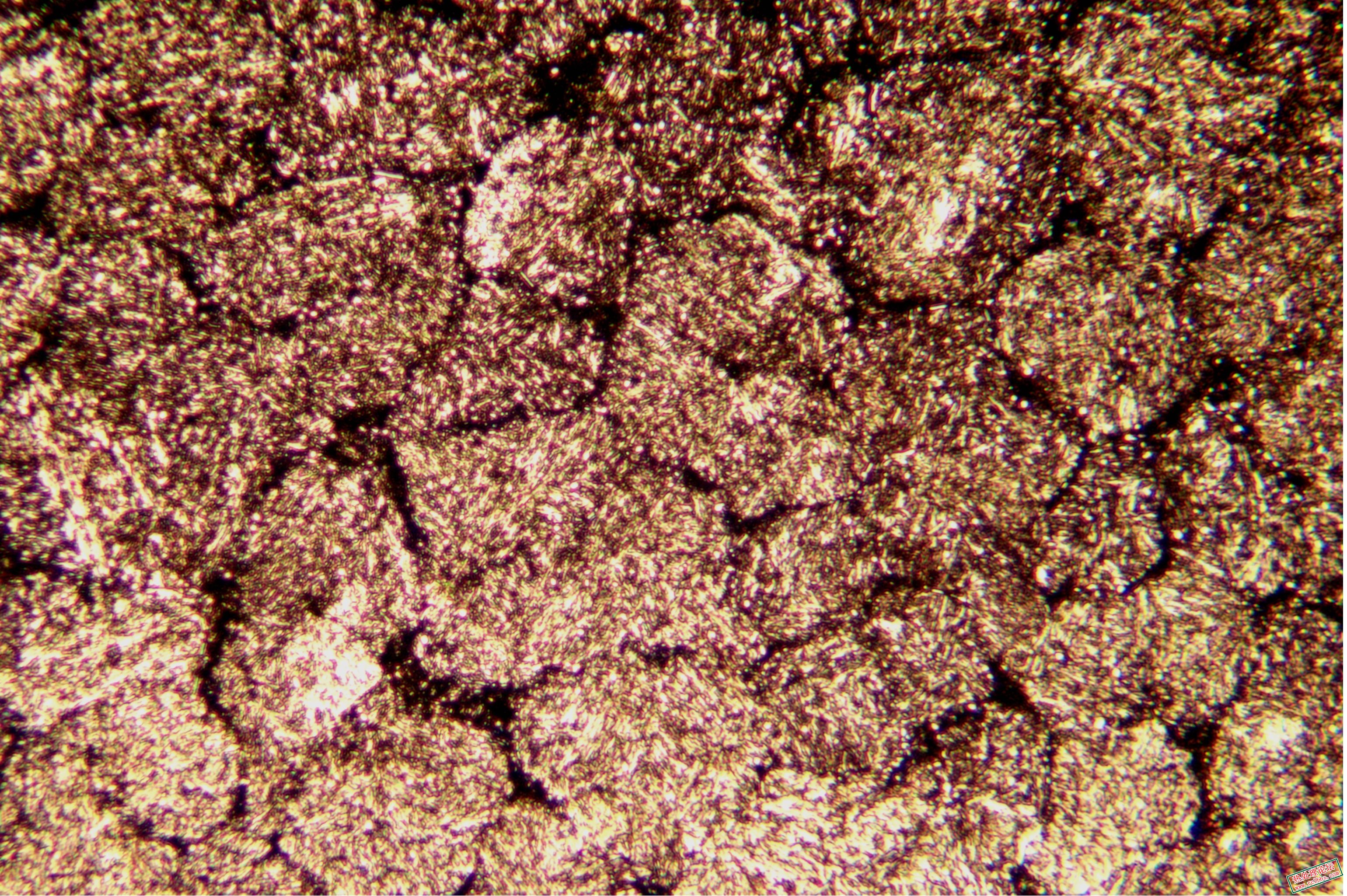

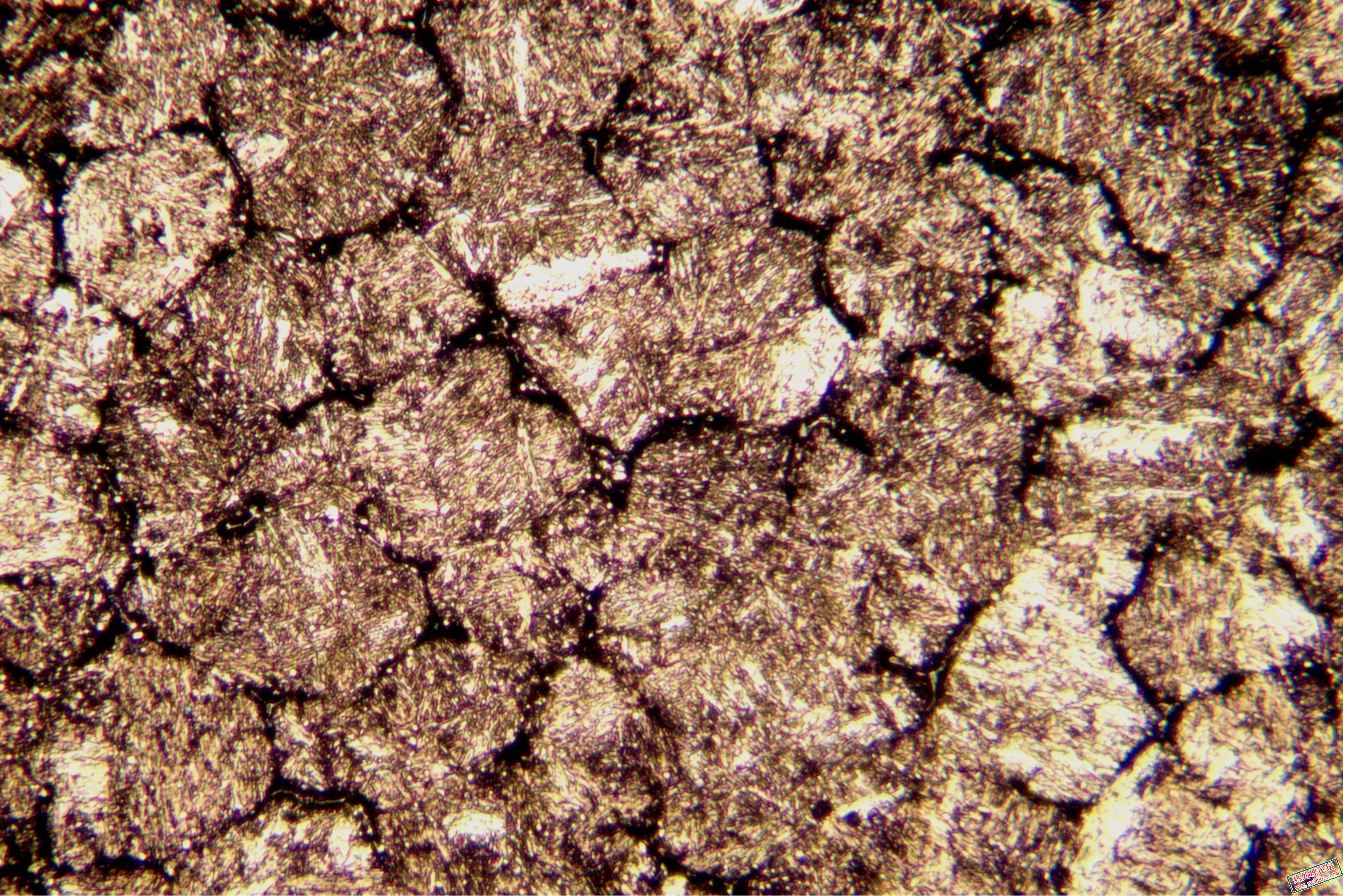

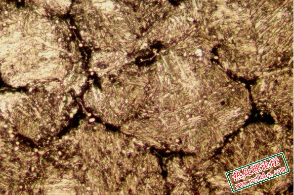

420不锈钢(2Cr13)热处理以后的金相组织,能麻烦大家帮我看一下这是过热过烧现象吗?还是正常组织?硬度测量两样品均在54-61HRC之间,颗粒状的是碳化物吗?块状的是铁素体吗?块状处的硬度测量较其他处低4-5个HRC。麻烦各位前辈了,谢谢谢谢
1080℃淬火未回火
200X
500X
1080℃淬火,540℃回火
200X
500X
浅腐蚀200X

2Cr13属于马氏体不锈钢,当加热温度过高时,晶界上有δ铁素体析出,在冷却时转变为δ共析体。晶界黑色的应该是δ共析体(碳化物与奥氏体的混合物),白色块状是共晶碳化物,白色小颗粒应该是二次碳化物

淬火温度有些偏高,晶界上有高温铁素体

从图片看,晶界好像已经复溶了,应该是过烧了

有沿晶界析出的杂质相,肯定是过烧了

这组织一看就是过烧了

兄台,你确定你能在常温下看到德尔塔铁素体???

这种铁素体又不会转变,比如Cr17Ni2,常温下不就有铁素体
