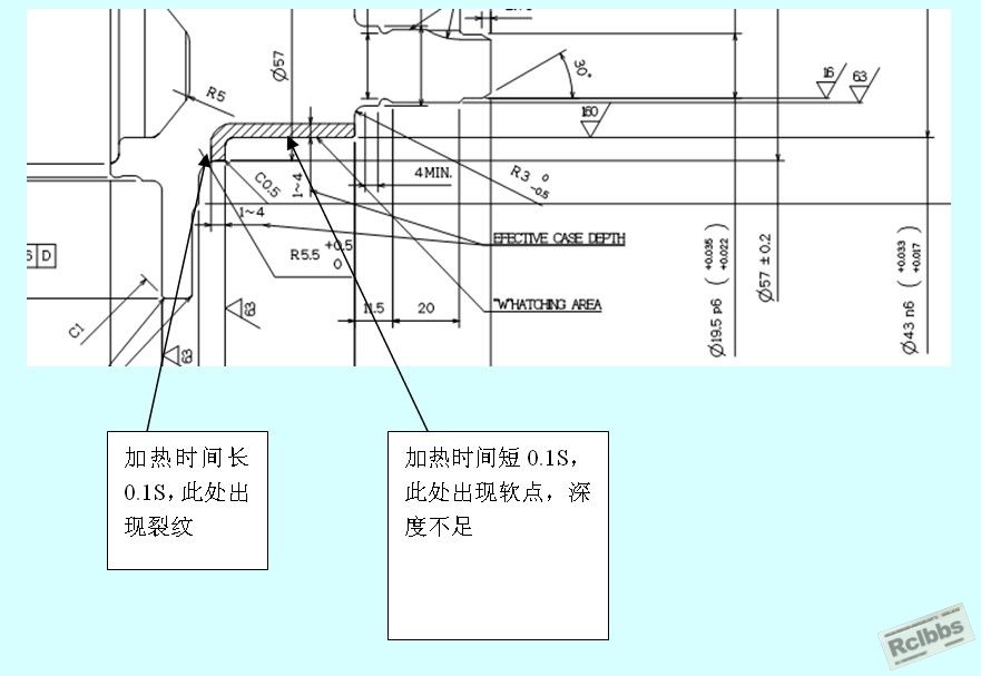

各位大哥请教:
           本人用55#钢表面淬火,深1-4mm,硬度48HRC以上。
           但是时间长一点就出现裂纹,时间短一点就出现软点。时间已经控制在0.1S了,求教!

 楼主| 发表于 2010-4-27 19:44:59 | 显示全部楼层
加热时间长点就裂了,加热时间短点么就出现软点。。。

发表于 2010-4-27 22:05:18 | 显示全部楼层
这材料用水就可以了,你硬度要求也不高,温度不要高了,比45钢的低30~50就可以,肯定可以淬上,时间也不用很久,你的范围太宽了,喷水冷速可适当增大
发表于 2010-4-28 09:32:43 | 显示全部楼层
感应器闪开圆角位置。
感应加热原理会造成尖角位置加热温度高,只有闪开才能很好的解决

发表于 2010-4-29 20:26:20 | 显示全部楼层
把R角加大,应该有所改观

发表于 2010-4-30 12:02:11 | 显示全部楼层
回复 10# 搬运工
    调整感应器位置,裂纹的位置远离感应器0.1~0.2mm,提高零件的回转速度。
周建国 + 5 感谢支持
发表于 2010-4-30 14:44:58 | 显示全部楼层
回复 12# 东北老宁 这与8楼的观点是一致的.比如考虑降低感应器高度等.目的都是为了避免端部R处过热.
发表于 2010-5-4 14:28:07 | 显示全部楼层
将产生裂纹的地方和感应器对应处修一点,即将工件和感应器的间隙增大。应能搞定。

发表于 2010-5-6 17:47:17 | 显示全部楼层
是采用整体淬火还是连续淬火,从尺寸上看57---43mm过渡,感应器设计上应该可以避开尖角,我想应该在感应器上找找问题才对。
发表于 2010-5-7 13:18:00 | 显示全部楼层
在尖角处适当加大圆角半径,还有操作时候在拐角处注意控制断电
本工艺的硬度要求不高,55#的高频硬度能达到55HRC,应该适当降低温度和速度。

发表于 2010-7-18 01:57:44 | 显示全部楼层
完全就是感应器设计不合理产生的。
签到天数: 79 天
发表于 2010-7-19 09:05:32 | 显示全部楼层
应当是加热不均匀而产生的热应力造成的裂纹,重新设计感应器。
