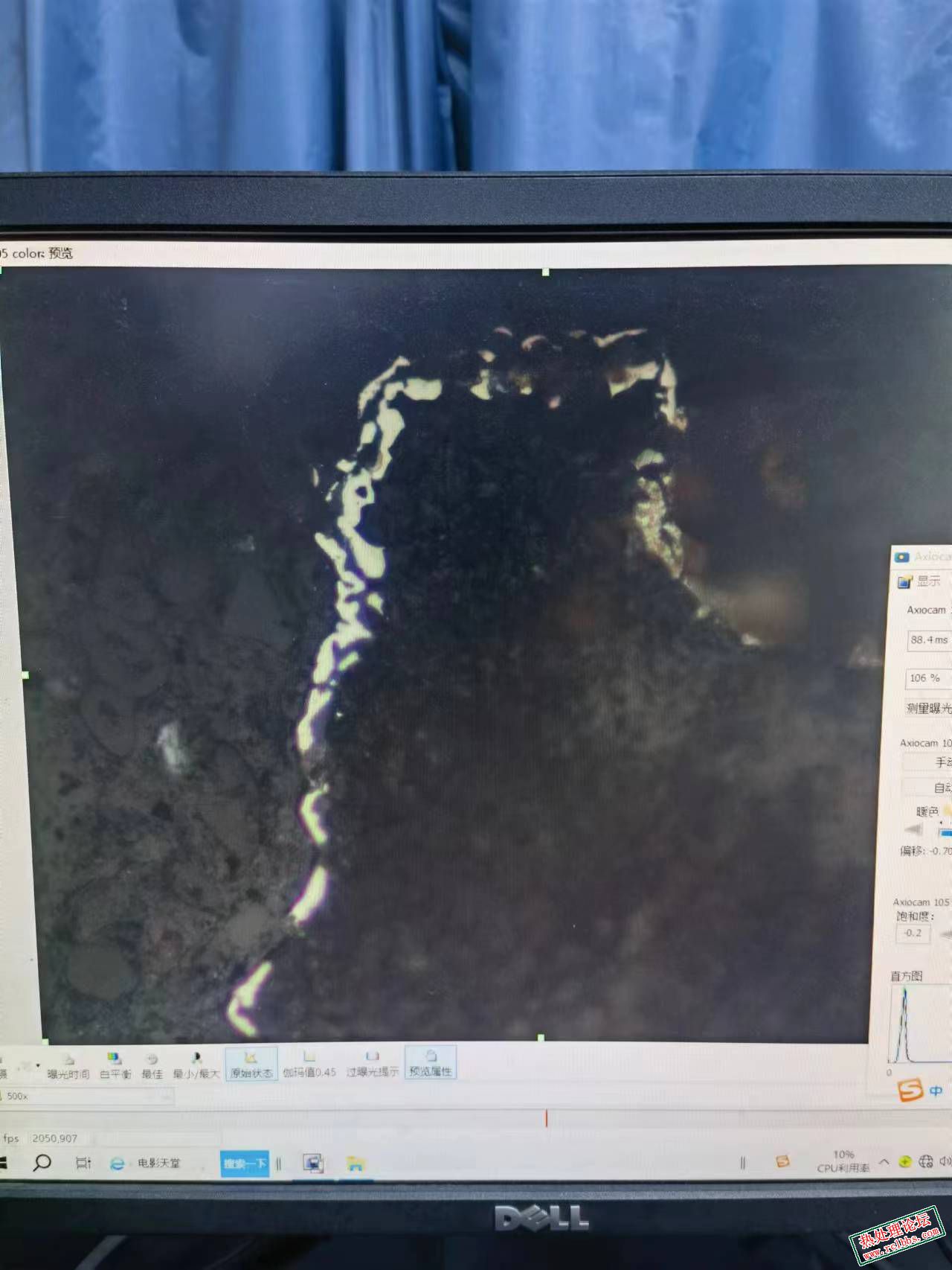

各位大拿,本人使用碳氮共渗给一款材料为低碳冷轧板材的产品加工时,发现产品表面出现白色异常组织,先上工艺:810 1.1%碳势 260min降 795 0.9%碳势,油温150,后上图。打了白色组织,硬度有700多,怀疑是氮化物,不知大家是否有解决类似情况的经验

810度,1.1%的碳势有点高,楼主调整一下碳势到0.9试试看,另外795的0.9%碳势也可以降一点,碳氮共渗时的碳势并不是绝对的真值

气氛炉氮化,一般是用KN值(氢控头)控制,大家说的碳势不是只氧探头才有的东西,是我落伍了?这个碳势是什么东西?单从白色组织硬度评价碳化物与氮化物检测出来是没什么差异。
